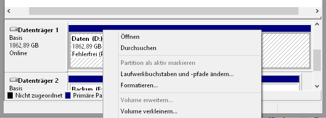

Rechtsklick auf das jeweilige LW in der Datenträgerverwaltung machen und dann dort Laufwerkbuchstaben und -pfade ändern klicken ...
