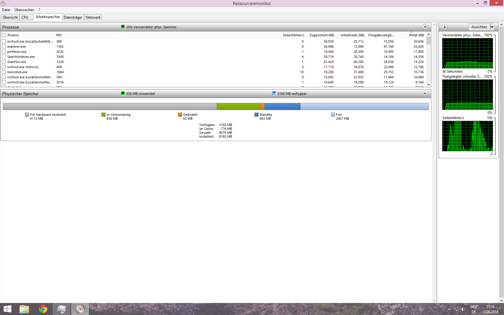

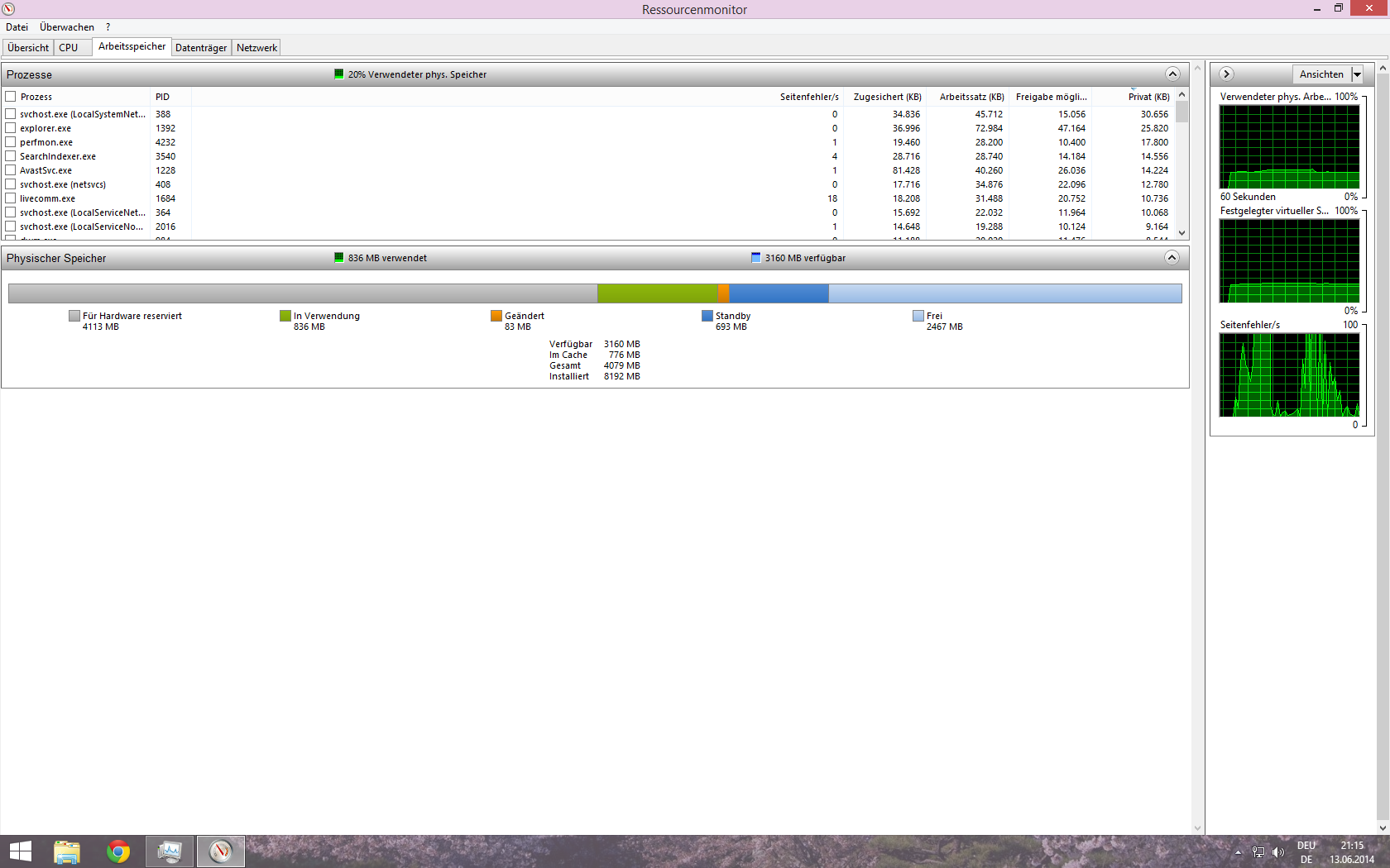

Und was wird dir im Ressourcenmonitor angezeigt? Ggfs. ein Screenshot erstellen und im nächsten Beitrag anhängen.

Und vom Ressourcenmonitor hätte ich gerne einen Screenshot.
Meine Grafikkarte ist die AMD Radeon HD 6870
und hier der Screenshot vom Ressourcenmonitor
OK, für Hardware reserviert.

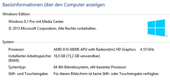

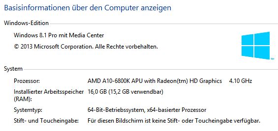

Dein Windows 8 .1 ist auch wirklich eine 64bit und keine 32bit Version?
Kannst du via Systemsteuerung - System nachsehen
Meine 8.1 ist eine 64bit Version gestern Frisch nochmal Festplatte formatiert und installiert.

Entweder ist die Grafikeinheit die in der Northbridge auf dem Motherboard verbaut ist noch aktiv. Was ich mir jedoch bei einer dedizierten Grafikkarte nicht wirklich vorstellen kann. Im Normalfall wird die Grafikeinheit auf dem Motherboard dann autom. deaktiviert und dann sollte auch der RAM dafür nicht mehr in Benutzung sein bzw. freigegeben werden. Dazu dann im UEFI/ BIOS noch einmal nachsehen ob die Grafikeinheit auch wirklich deaktiviert ist.

Es ist ein Windows 8.1 in 32bit in Verwendung.
