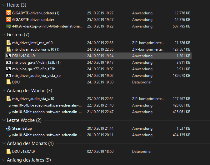

Treiber alle gelöscht.
Hat nichts gebracht.

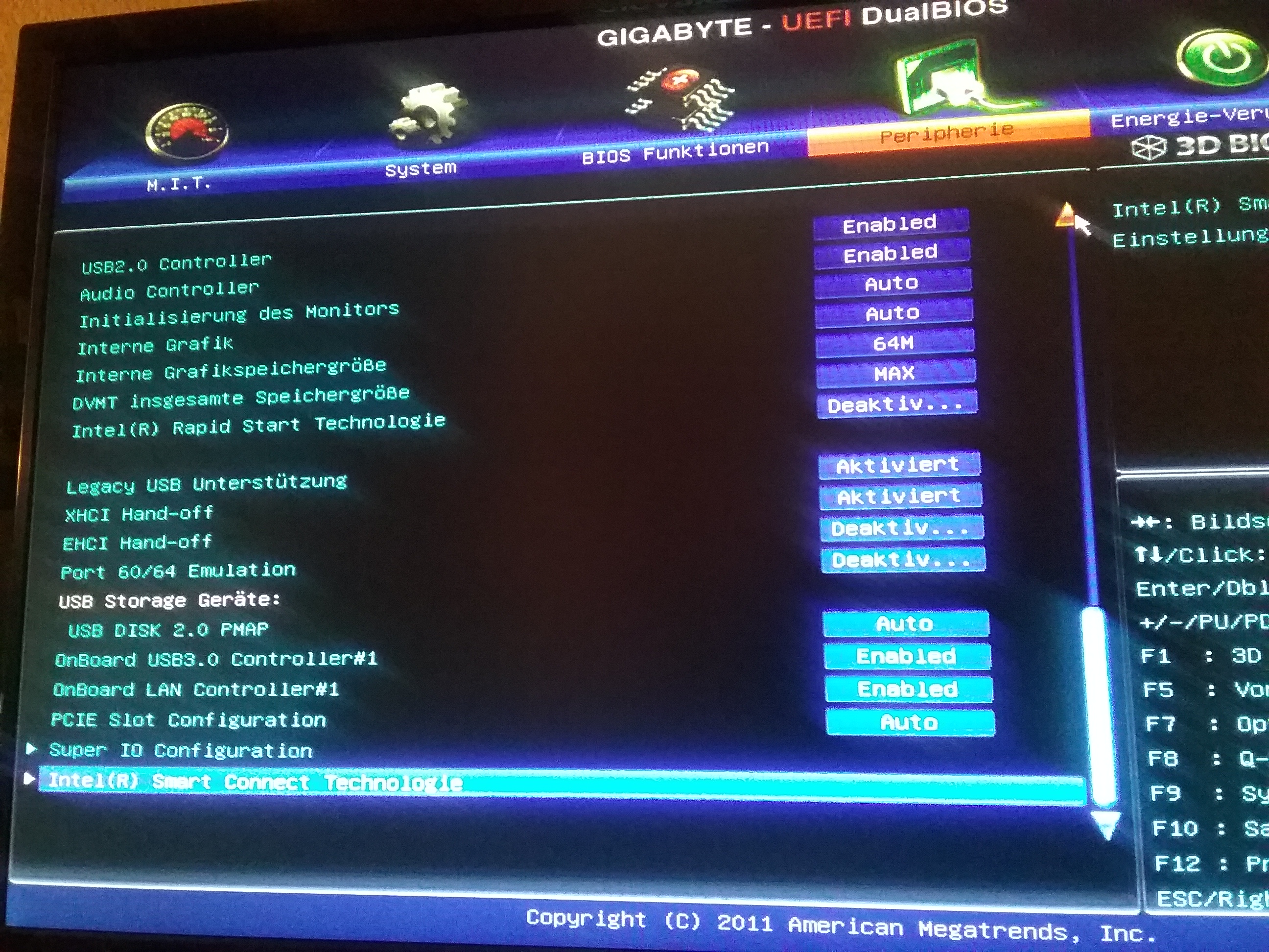

Letztes Idee wäre das Bios Update.

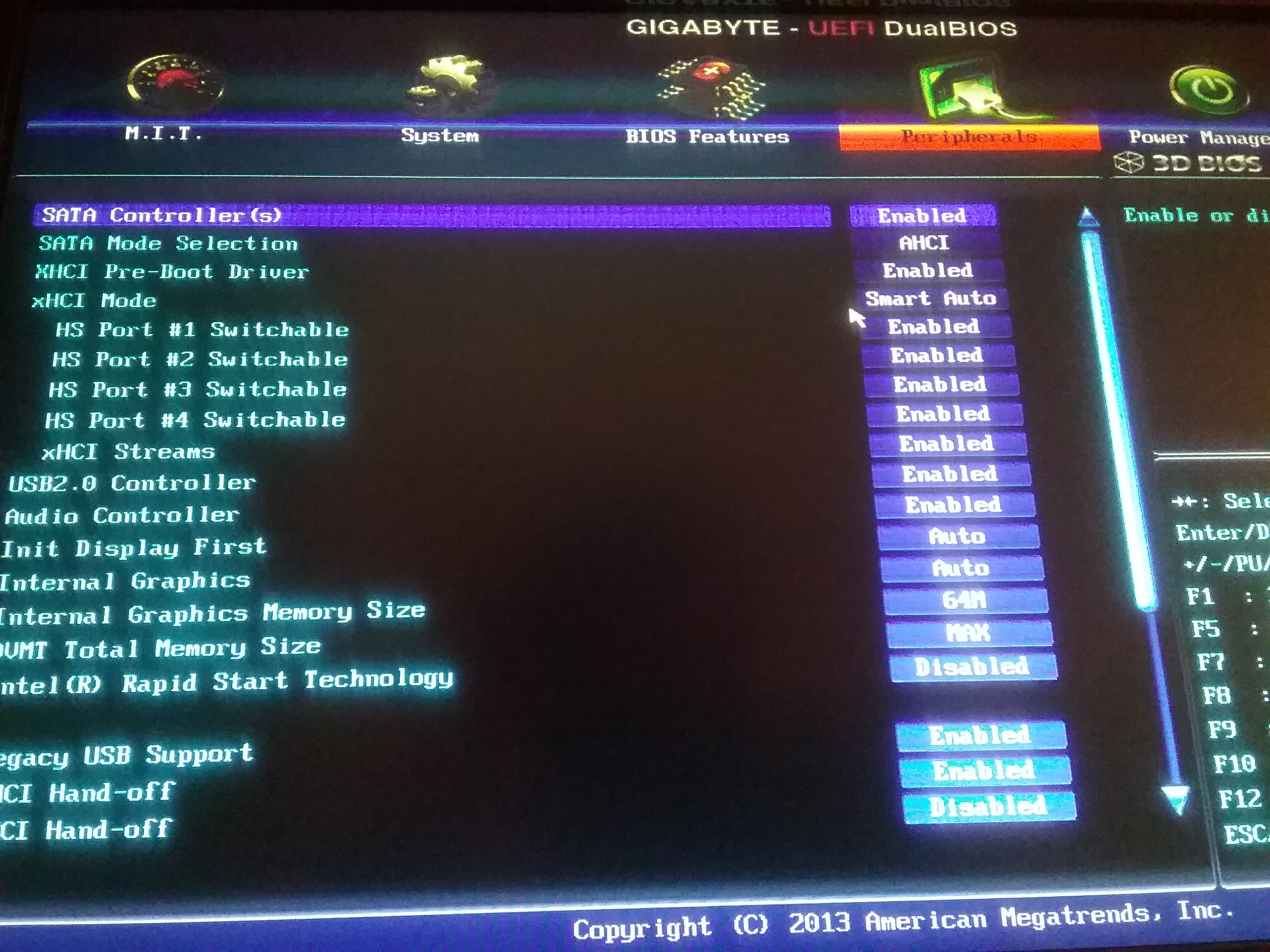

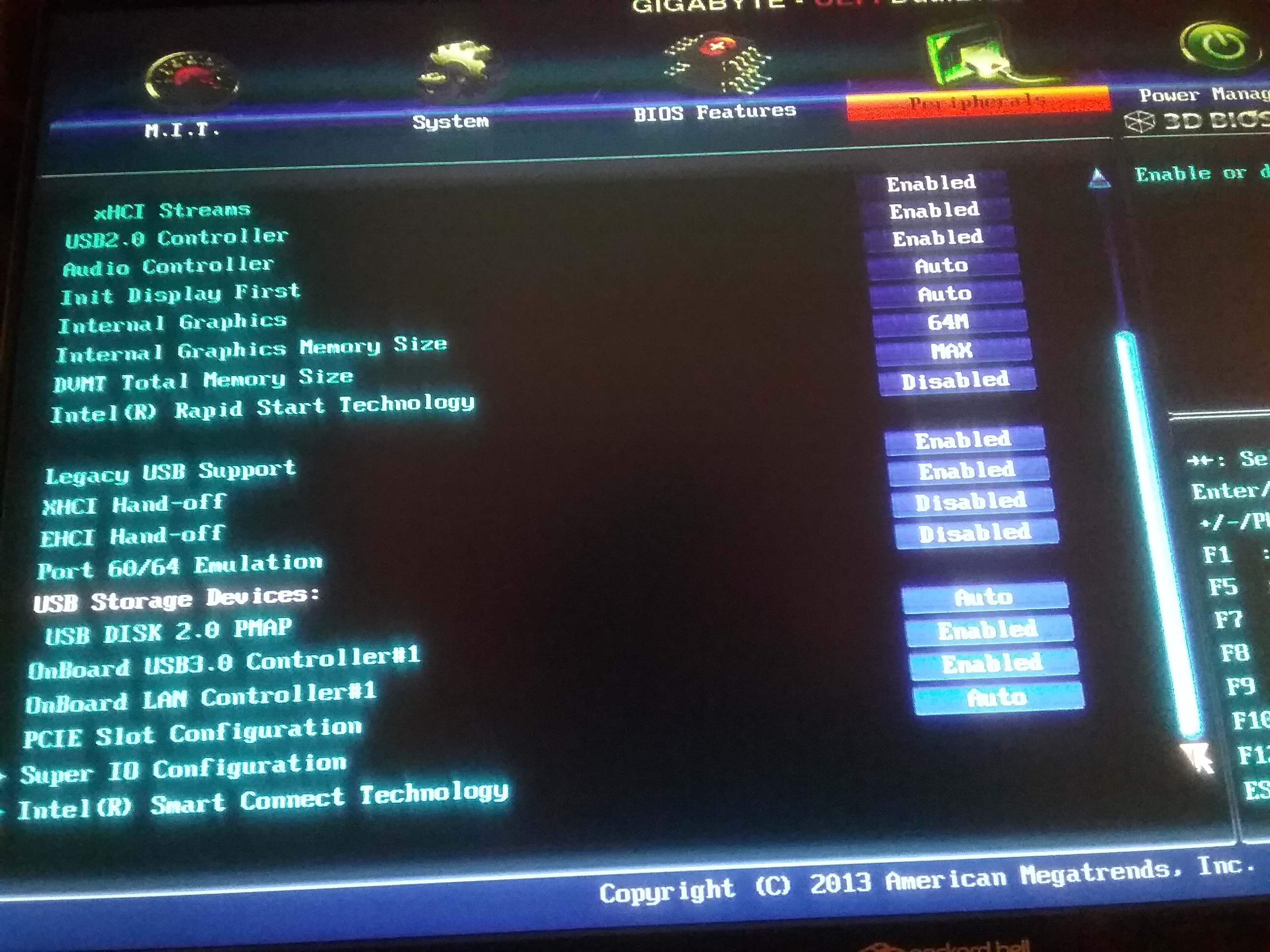

Legacy USB storage detect" auf "Enabled

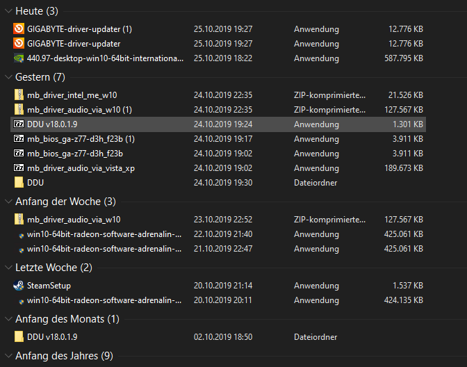

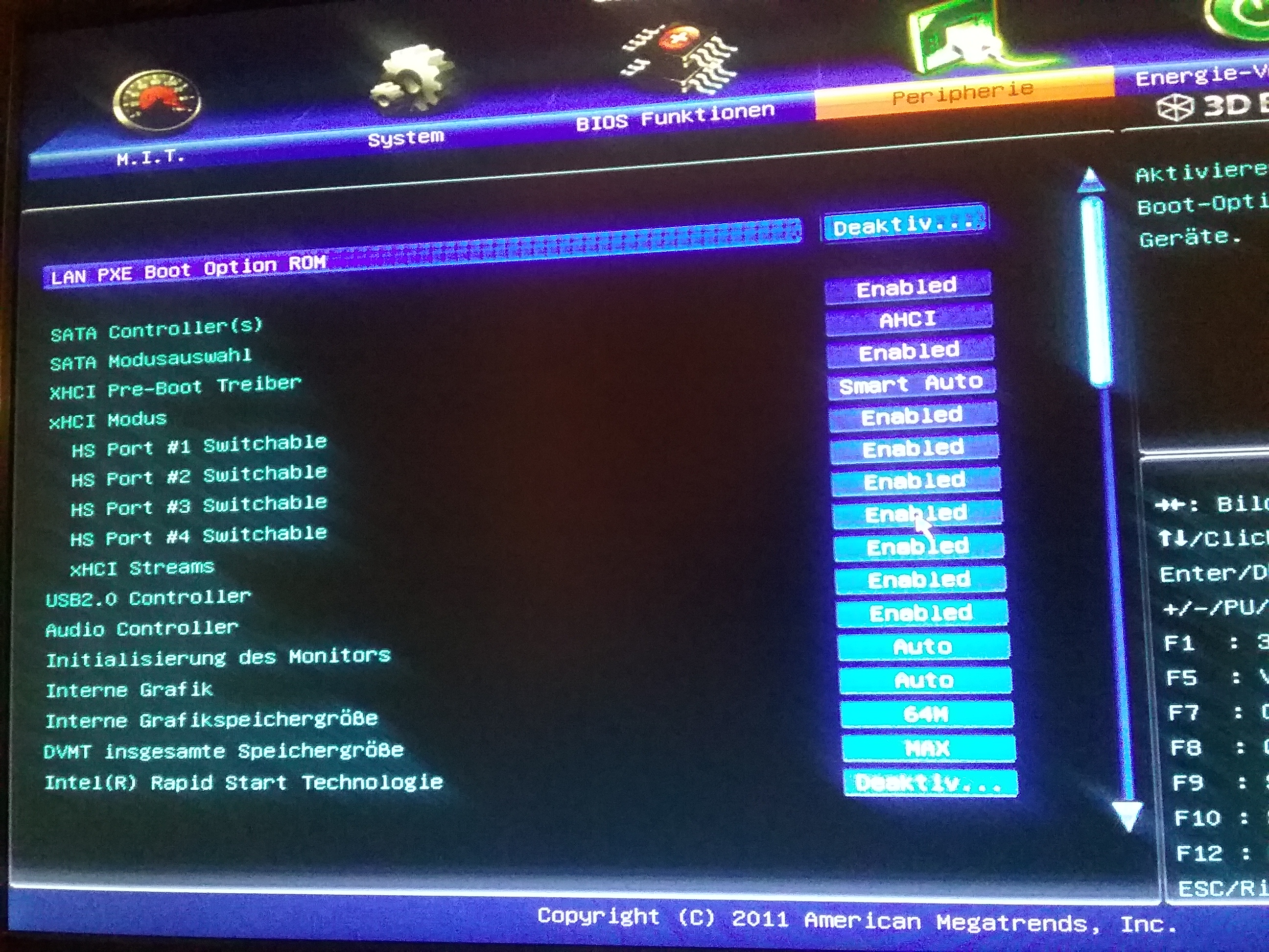

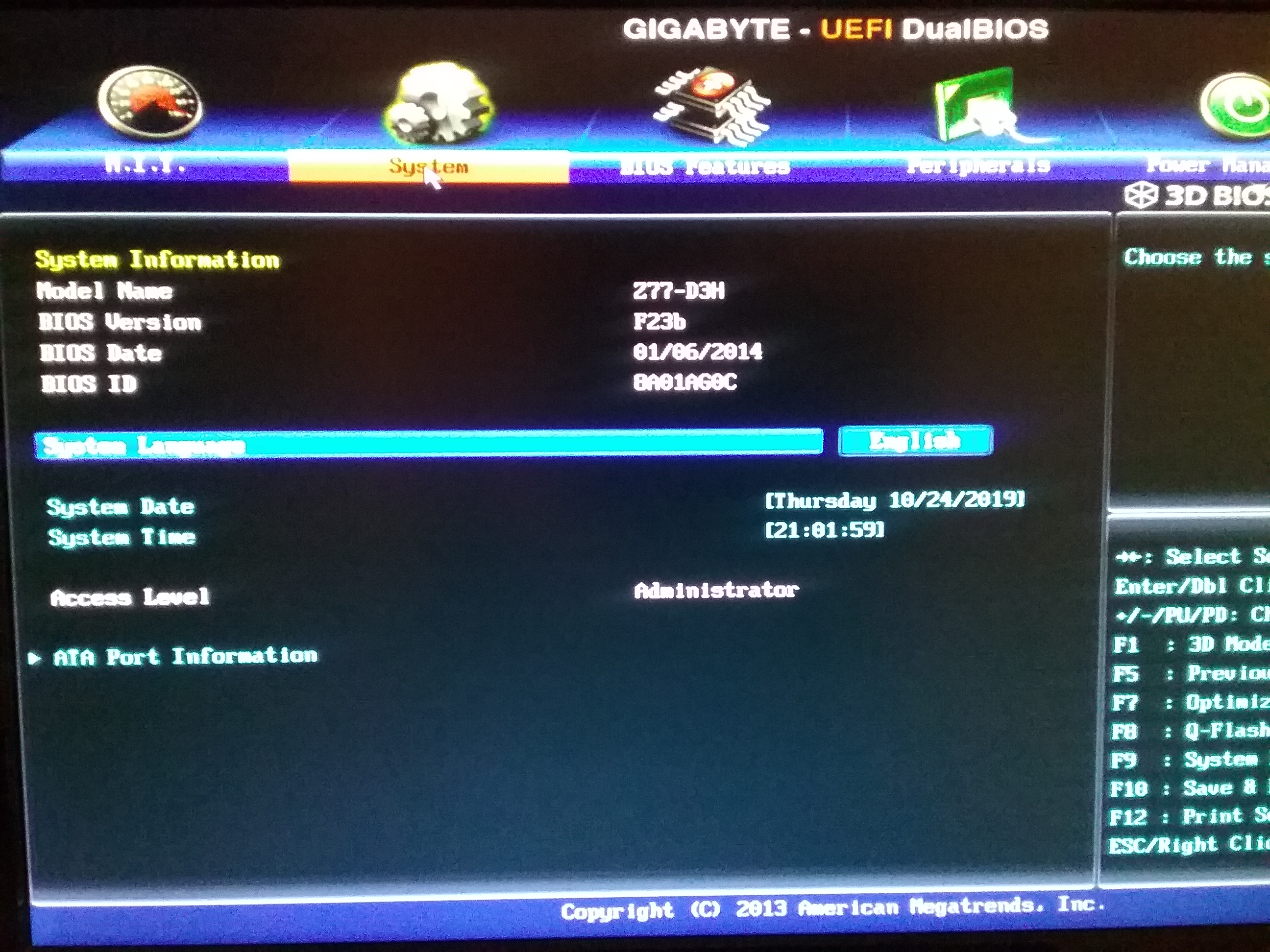

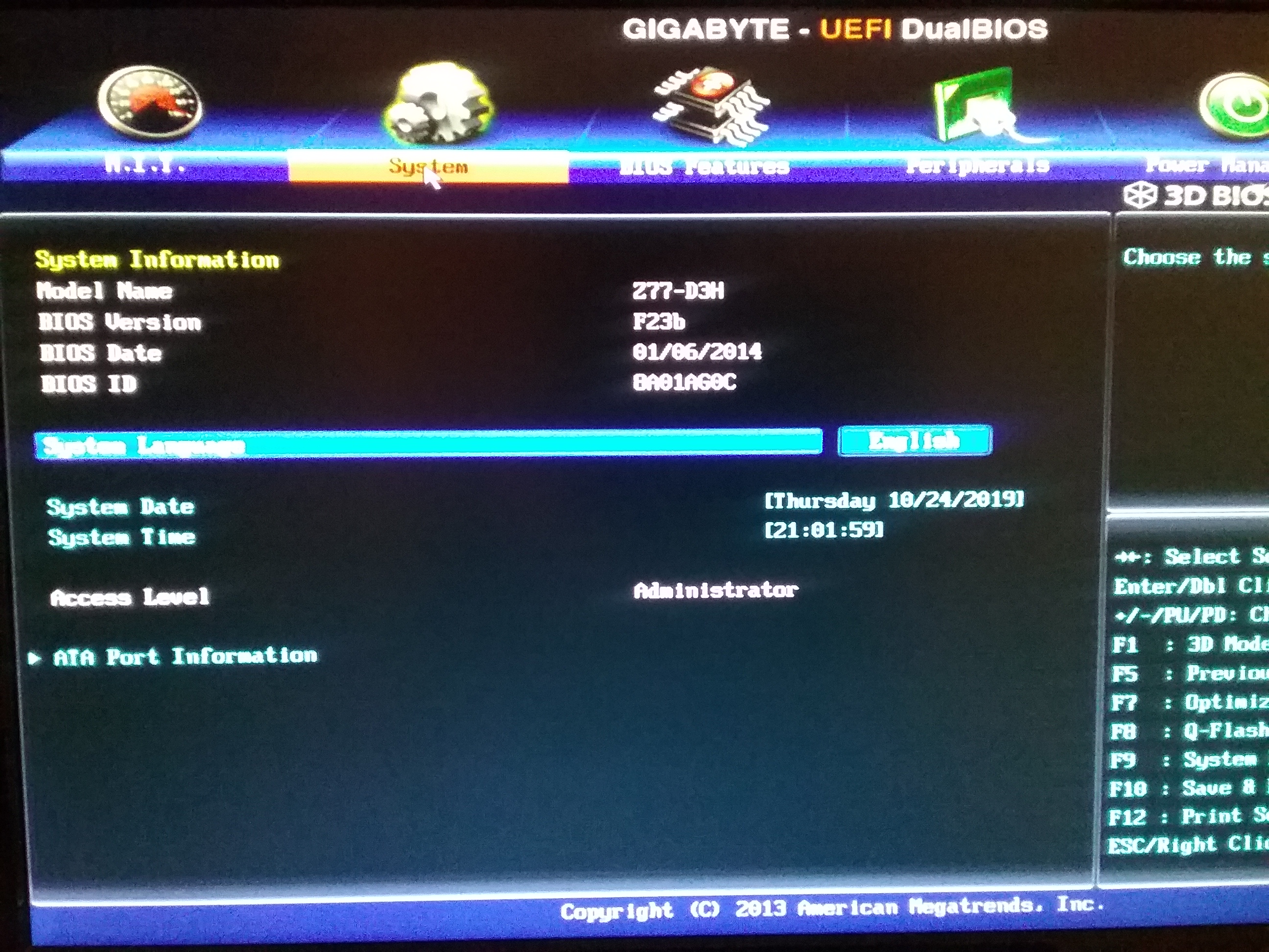

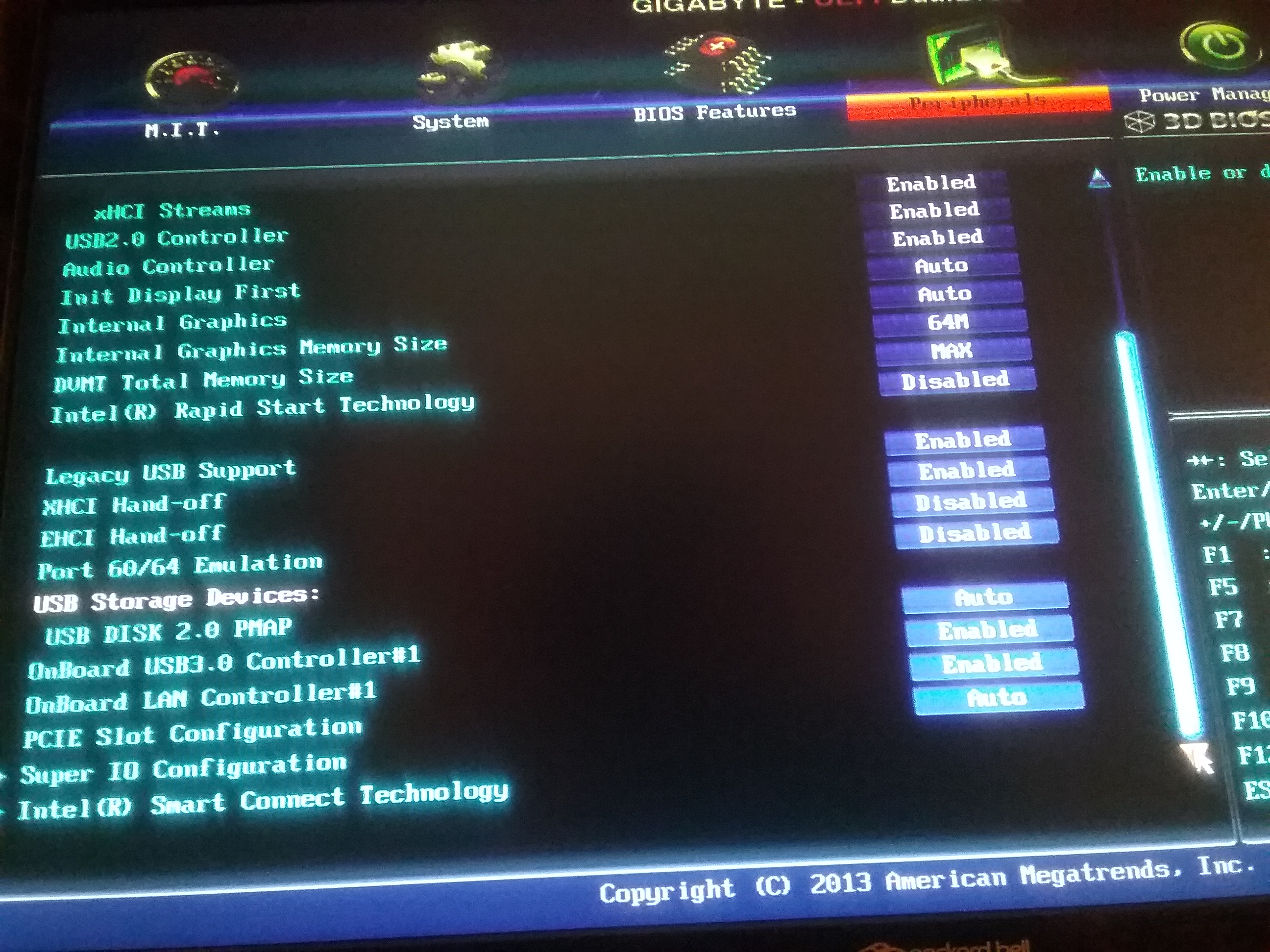

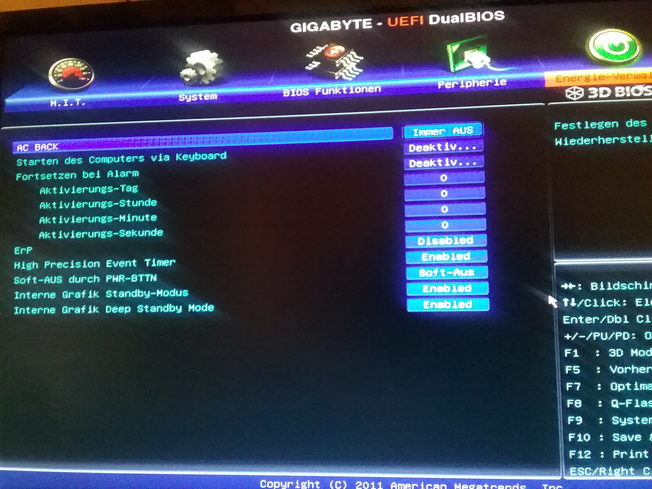

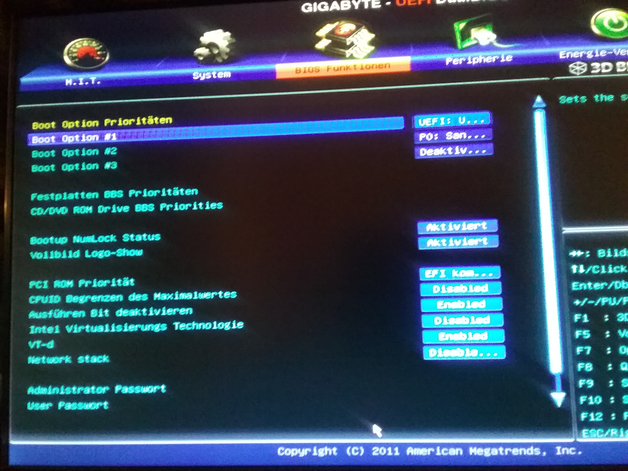

Ich habe ein bios update gemacht
Mir fällt auf. Meine ssd wird nicht bei Boot Option angezeigt
Bios hat nichts gebracht

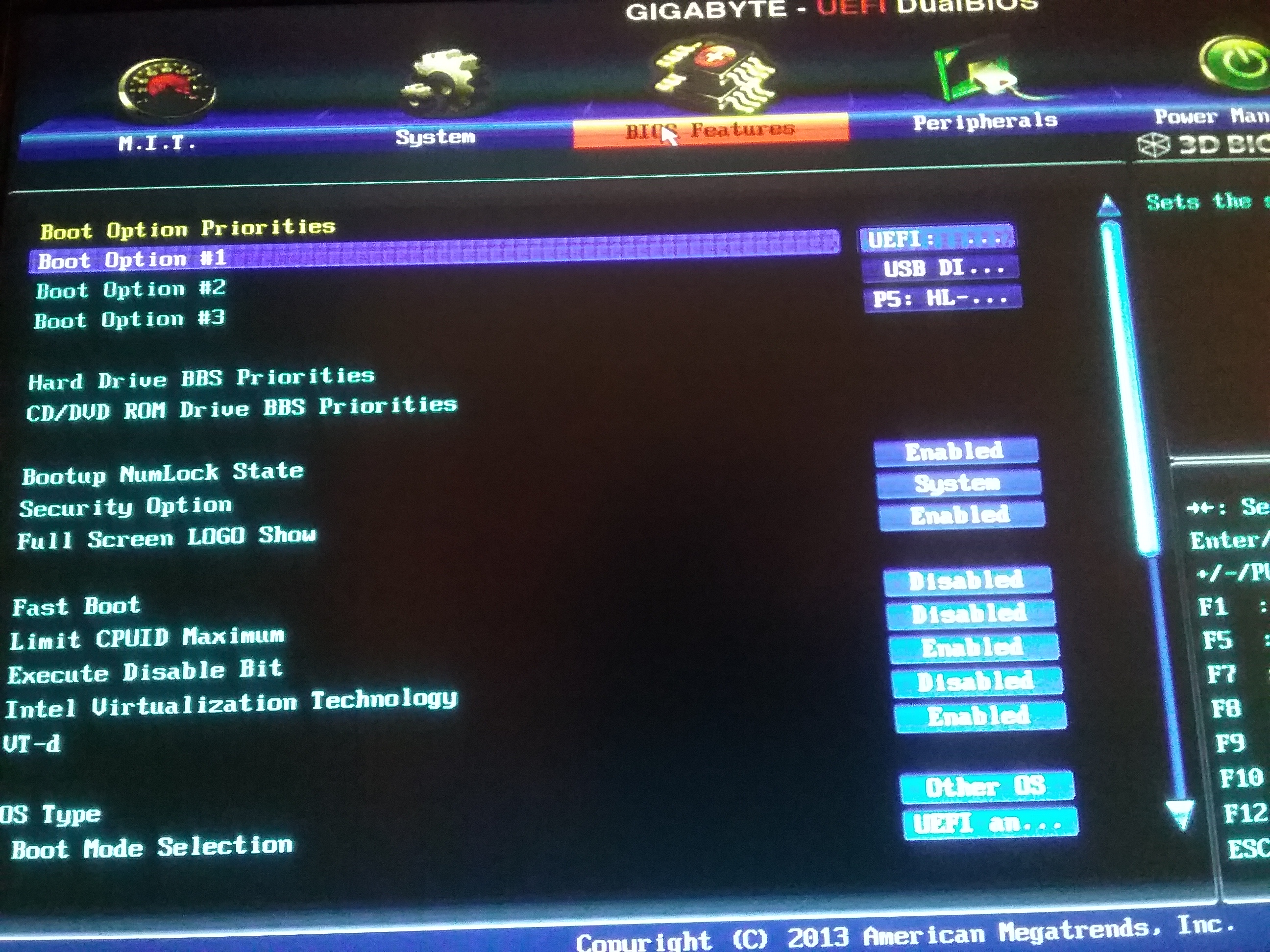

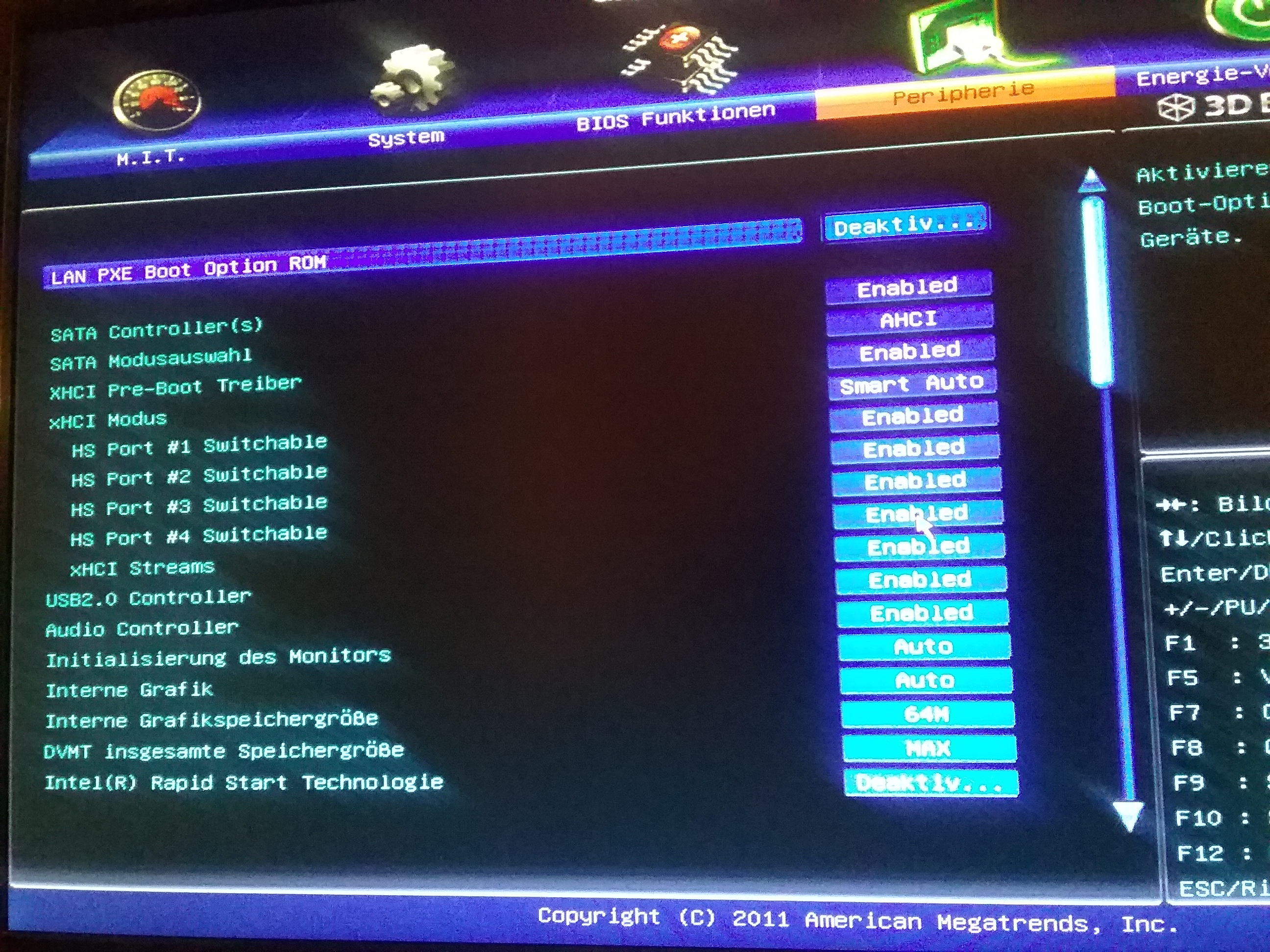

Mach mal den PC aus und schließe nur die SSD an und probiere nochmal, ob die dann im BIOS angezeigt wird.

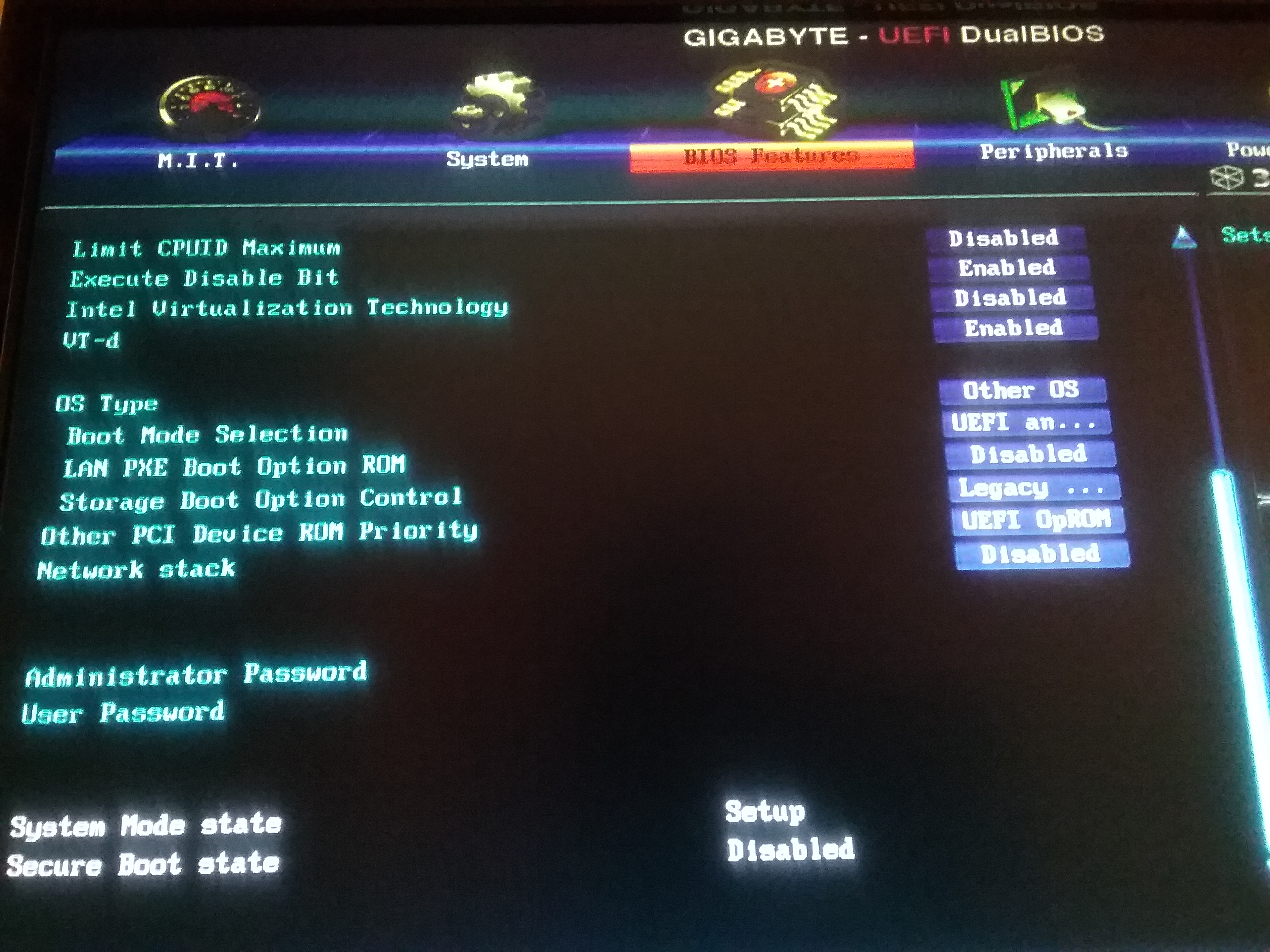

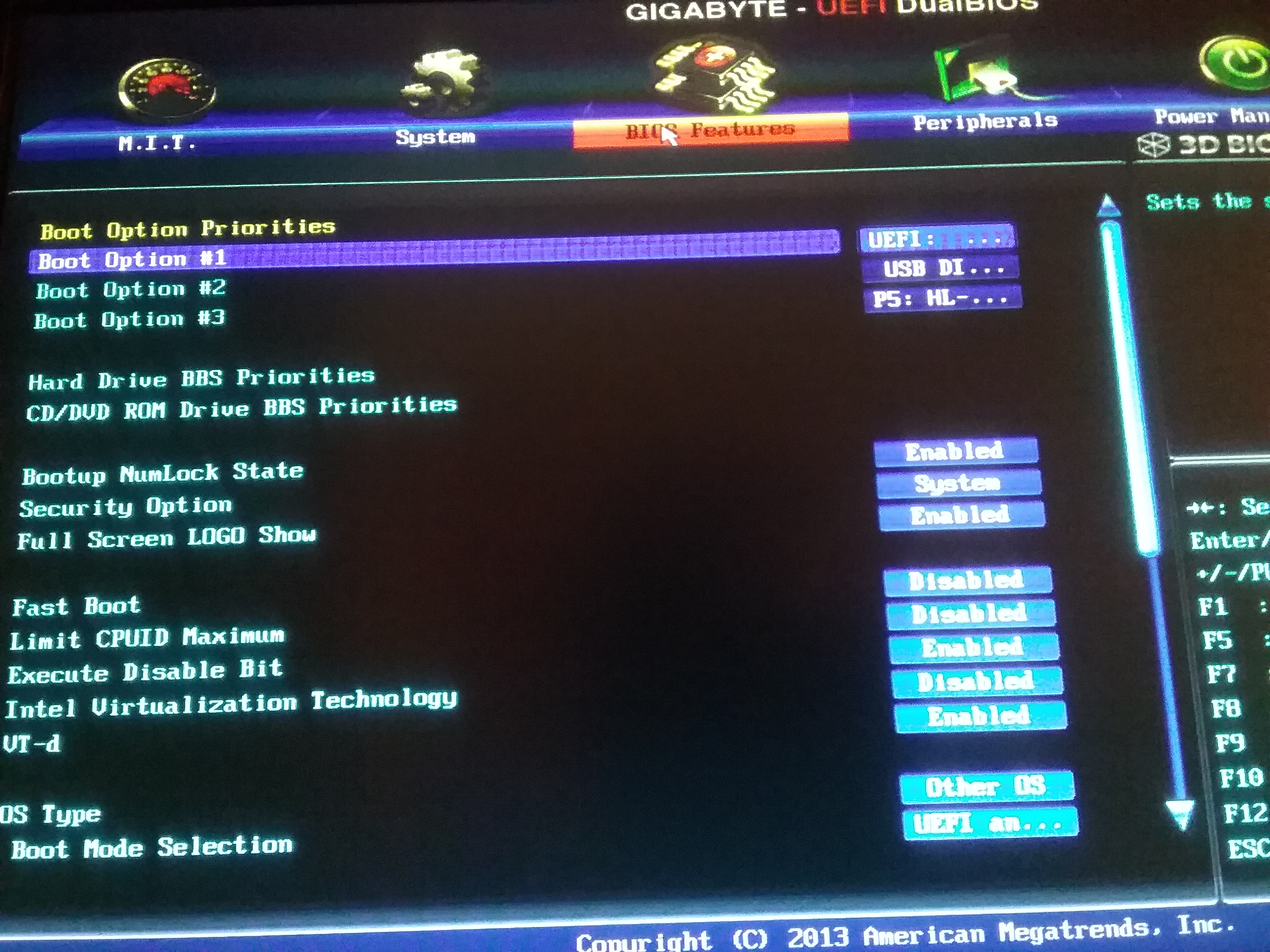

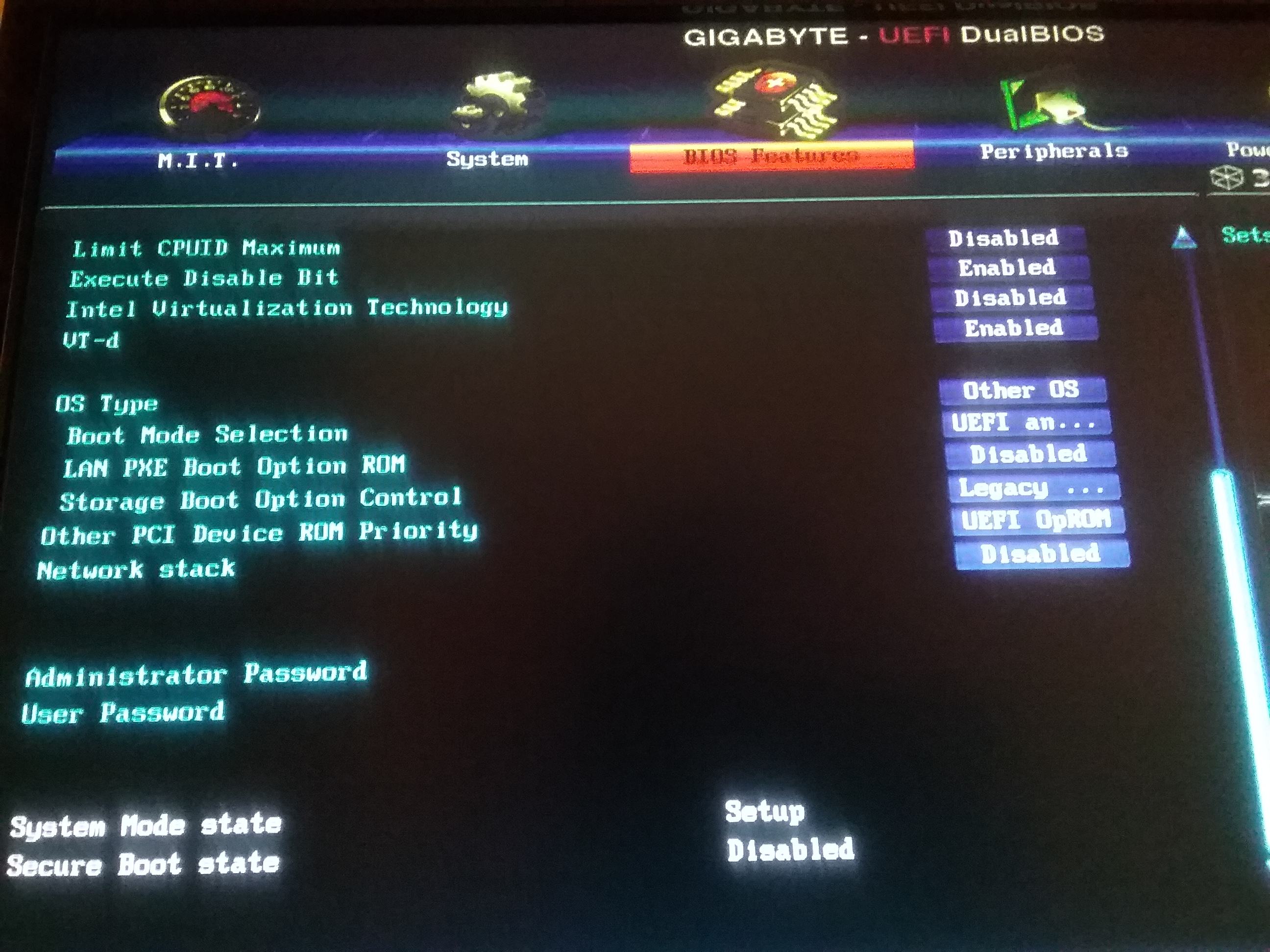

OS Type
Boot Mode Selection -> ausprobieren
Mittlerweile sieht man die SSD. Alles passt. Bios update war erfolgreich.

Die 1050ti einbauen und mit DDU alle Treiber entfernen:
https://www.computerbase.de/downloads/treiber/grafikkarten/display-driver-uninstaller-ddu/
Danach die Vega einbauen.
Habe ich schon alles gemacht. Ich habe eigentlich alles gemacht. Die Hardware müsste funktionieren

Was ziemlich Quatsch ist, wenn dann hat es mit UEFI- und Legacy-boot zu tun, wenn er jetzt wieder mit der 1050ti startet mal nur runterfahren, Graka wechseln und dann mit der Vega starten ohne vom Strom zu nehmen oder CMOS-Reset.
Glaube ich aber nicht wirklich dass es was bringt.
