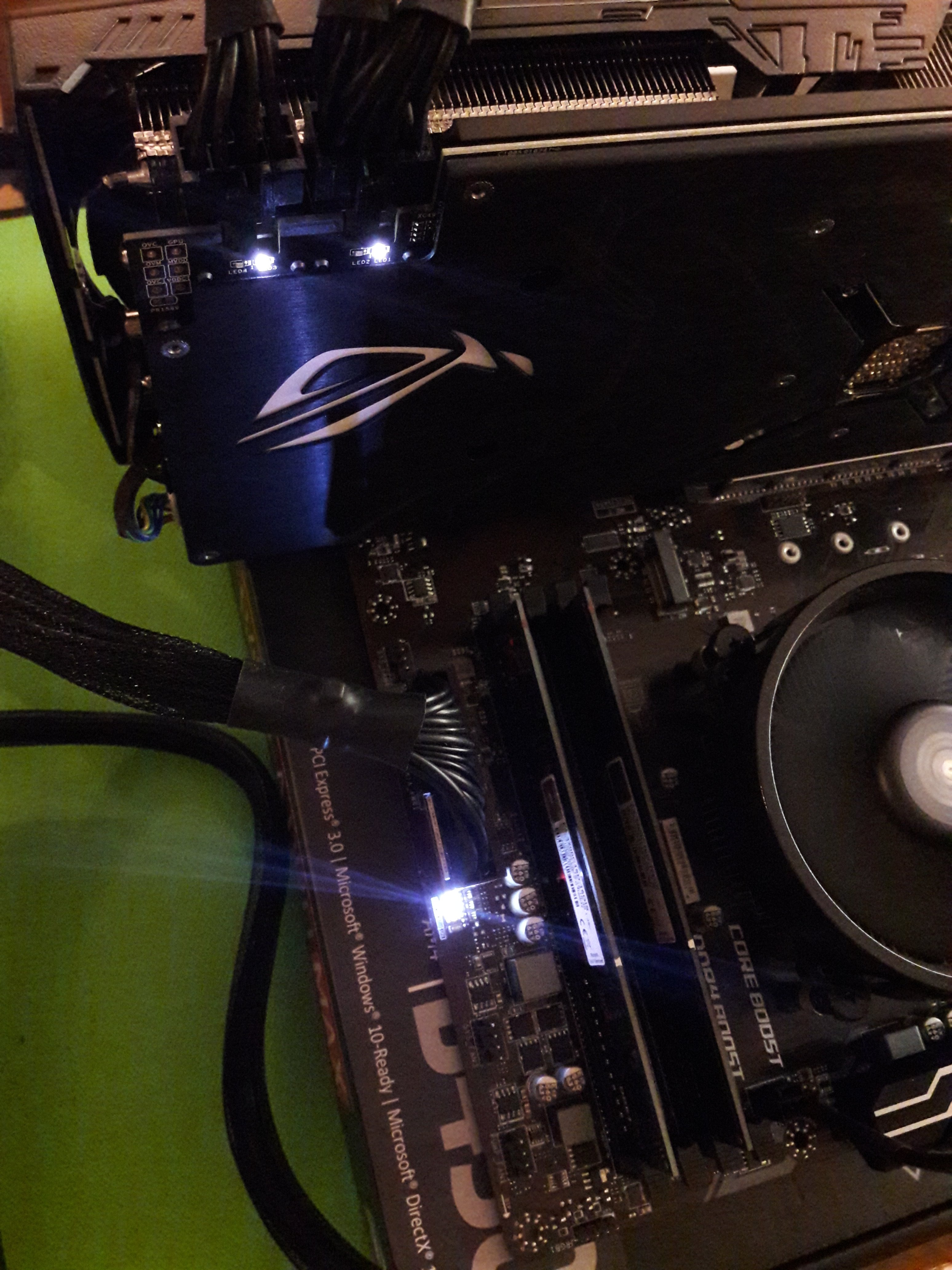

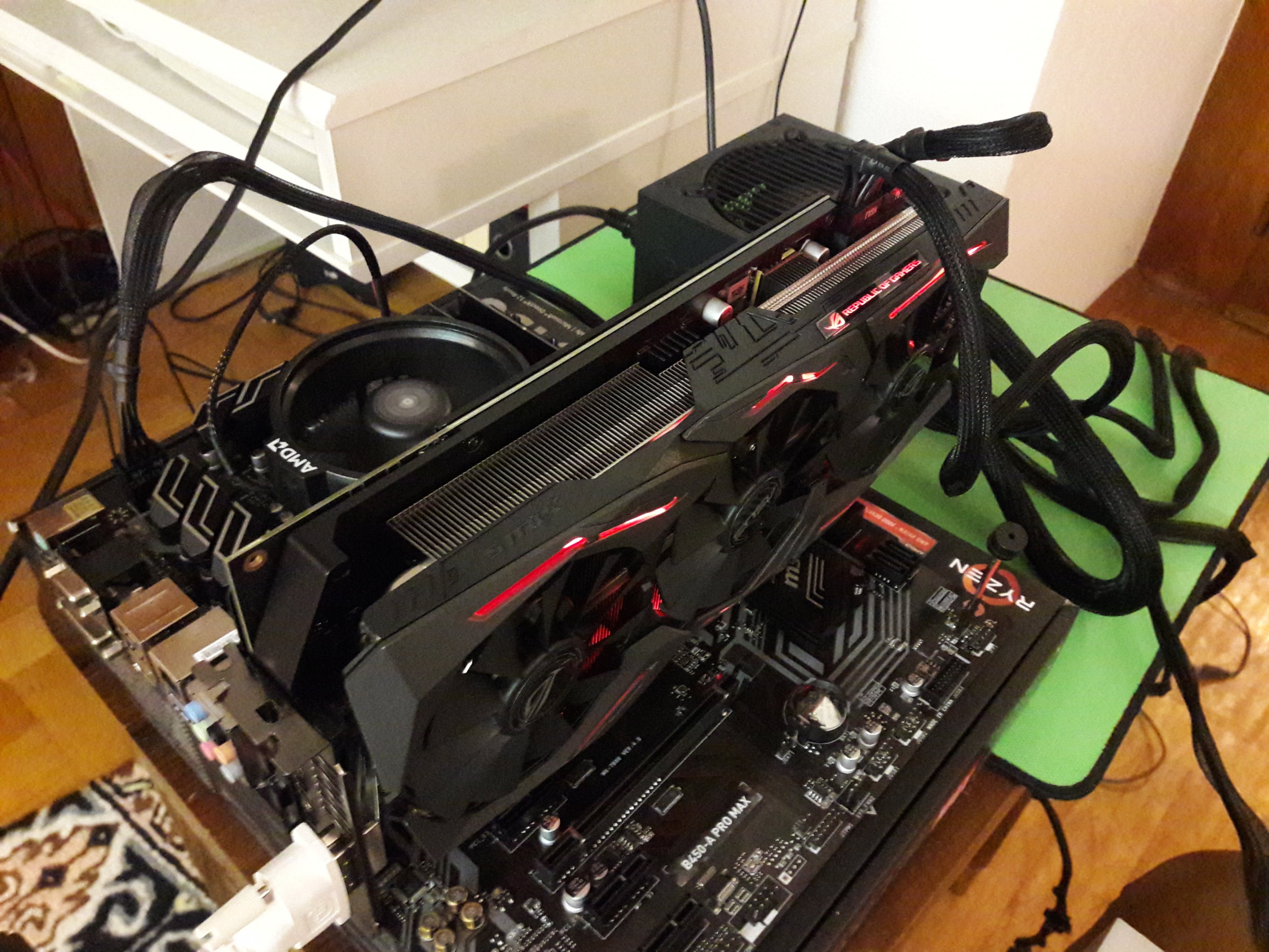

Habe jetzt den PC ausgebaut... Keine Veränderung
Vga lämpchen am Mainboard leuchtet
Im 2. Steckplatz keine Veränderung
Es kann eigentlich nur noch am Monitor oder am Strom liegen... oder Mainboard Treiber.

Auf deinen 2 Bildern ist die vega eingesteckt?
Warum geht auf dem einen Bild nur ein Kabel in einen der GPU Stromversorgungsstecker und auf dem anderen sieht es so aus als ob 2 Kabel in den rechten Stecker gehen?
Hast du schon ein anderes Kabel für den Bildschirm probiert? Und auch wirklich alle Kabel zwecks Strom am Mainboard dran? Grafikkarte auch wirklich reingesteckt in den Slot (wirklich komplett drin)?
Anders kann es nicht sein.
Mein Monitor geht. Alles geht. Nur die Vega nicht.
3x mal jetzt.
Ist zwar unwahrscheinlich. Vlt kommt auch nicht genug Strom aus der Dose?
Vlt unterstützt die Vega kein alten Monitor Adapter? Keine Ahnung. Muss mir eine andere kaufen.
Und ja alle Kabel stecken richtig. Das sieht nur so komisch aus bei dem BQ netzteil. Aber das ist zu 100000000% richtig drin
