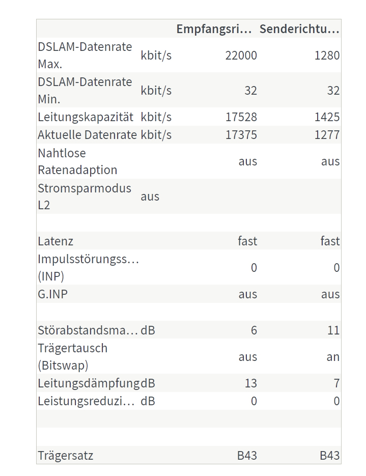

Ein Screenshot der DSL Informationen wären hilfreich. Die Datenraten, die die FritzBox anzeigt, das sind Bruttoraten. Die stehen Dir nicht zu 100% Netto zur Verfügung.

Von der FritzBox, nicht vom SpeedTest. Sieht aber gut aus, für eine ADSL Leitung. Da ist eben das Ende der Fahnenstange erreicht.

dann ist die internetleitung am anschlag... vielleicht bringt ein fritzios update was.
