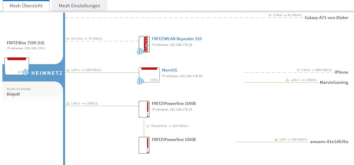

Hallo Leute, bin Neu hier. Bedanke mich für die Aufnahme.
Mein Anliegen (Dreh schier durch) Im EG FritzBox 7590 als Master in UG FritzBox 7590 als Repaeter verbunden mit Netzwerkdosen und Cat8 Kabel (ca. 28 m), von den Dosen jeweils ein kurzes Patchkabel zu den Boxen. Das Cat8 kabel habe ich oben und unten jeweils mit der gleichen Farbcodierung angeschlossen. Ein (günstiger) Lan Tester zeigt alle 8 Adern und Masse als durchgängig an. Mein DSL bringt 250 mbit. Die Verbindung zwischen den Boxen wird nur mit 100 mbit angezeigt. Andere Verbindungen mit 1Gbit. Wo ist mein Fehler? Wo hab ich Sch... gebaut? Ich bin am Verzweifeln und hoffe auf einen Tip der mich weiter bringt. Wohlgemerkt es geht um Lan, nicht um Wlan.

Hi,
hast du bei beiden FritzBoxen den Stromsparmodus deaktiviert?
Greenmode oder so heißt der.
Dadurch werden die LAN-Anschlüsse auf 100MBit gedrosselt.

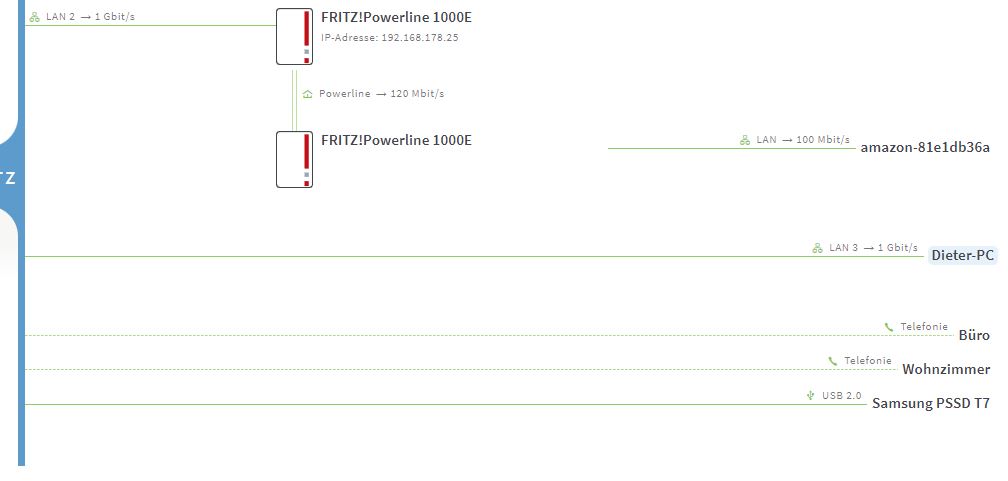

Noch ein Bild zur Antwort von @GTrash81
Wenn das alles so eingestellt ist, dann muß man das Kabel zwischen den FritzBoxen überprüfen und geg. neu auflegen.

ja, habe schon alles was AVM vorschlägt ausprobiert

So ein Durchgangs "Lantester" taugt nicht wirklich was. FritzBox Screenshots bitte.
