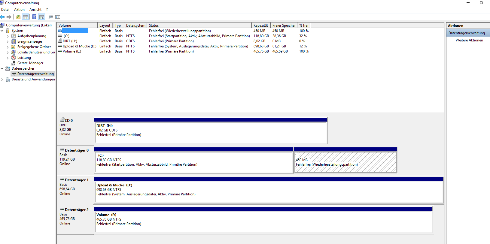

Screenshot der Datenträgerverwaltung erstellen und im nächsten Beitrag anhängen wo alle Laufwerke zu sehen sind. Fenster entsprechend groß ziehen, so dass die Partitionen, die sich auf den Laufwerken befinden, eindeutig erkannt werden können.
Tja, auf der einen sind die Startdaten und auf der anderen das Betriebssystem - deswegen steckt man bei einer Installation auf die SSD alle anderen Platten ab... (wenn man schon das Bios nicht richtig konfigurieren kann und das liegt nicht immer am User).
Nur SSD einstecken und eine Reparatur mit Hilfe der Win10 DVD durchführen - geht wohl nicht, sehe unten.

Das system ist definitiv auf der kleinen 128er ssd

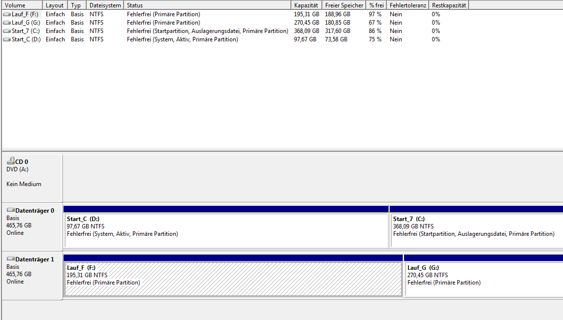

Es ist das Bootsystem auf der IDE Platte, Windows selbst ist auf der SSD, aber das System startet von der IDE weil die IDE Platte wohl noch aus XP Zeiten stammt oder bereits prtitioniert war als W7 darauf installiert wurde. Dann blieb diese Platte im Rechner als auf der SSD das System neu installiert wurde, deshalb blieben die Start/Systemdateien auf der IDE Platte. Wenn man nun die IDE Platte abzieht und nur mir der SSD die Reparatur macht, werden die benötigten Daten auf die SSD geschrieben und das System startet dann von der SSD. Wenn die IDE Platte leer gewesen wäre bei der Installation, hätte diese eine "100MB systemreservierte Partition", auf dem Bild ist es auch so, auf der ersten Partition war XP und auf der zweiten W7 um ein Dualsystem zu haben, sollte ich evtl auch mal aufräumen, aber der wird kaum benutzt. :lol:
Wenn man W7 startet ist die Partition als LW C bezeichnet, startet man XP ist die erste Part LW C
