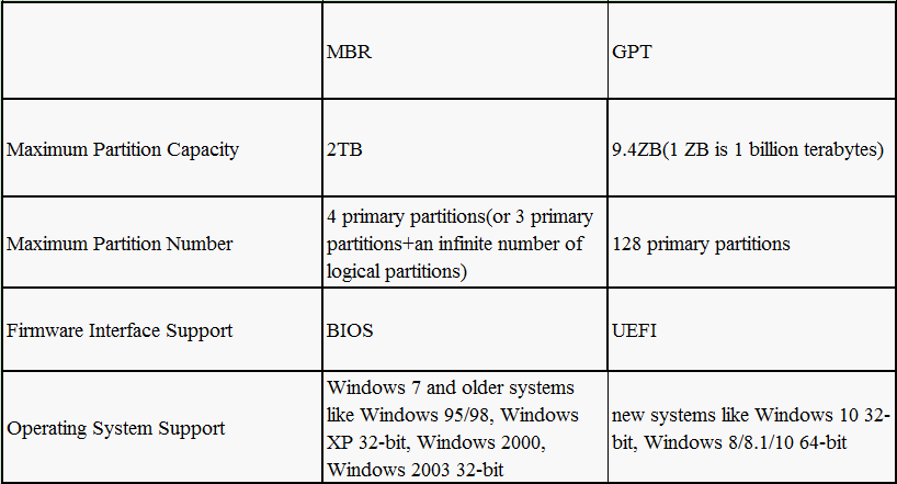

Ich würde immer MBR vorziehen wenn möglich - weil einfacher und möglicherwesie auch einfacher zu reparieren. Ansonsten:

Neinnew_r82 schrieb:Ich muss es ja nicht machen oder,
Dies sind die Unterschiede der Partitionsstilenew_r82 schrieb:hab doch keine Nachteile mit mbr oder?
| Master Boot Record (MBR) | GUID Partition Table (GPT) | |
| Primäre Partitionen | 4 | unbegrenzt (Windows: 128) |
| Maximale Partitionsgröße | 2 TByte | 18 ExaByte |
| Maximale Festplattengröße | 2 TByte | 18 ExaByte |
| Standard | Ungeschriebene Regeln | Exakt definiert durch EFI |
| Sicherheit | Ein Datensektor ohne Prüfsumme | Datensektoren mit Prüfsumme und Backup-Sektoren |
| Version | Nicht vorhanden | Versionsnummer in GPT abgelegt |
| Partitionsbezeichnung | Nicht vorhanden (je nach Dateisystem innerhalb Partition abgelegt) | Eindeutige GUID und 36 Zeichen langer Partitionsname |
