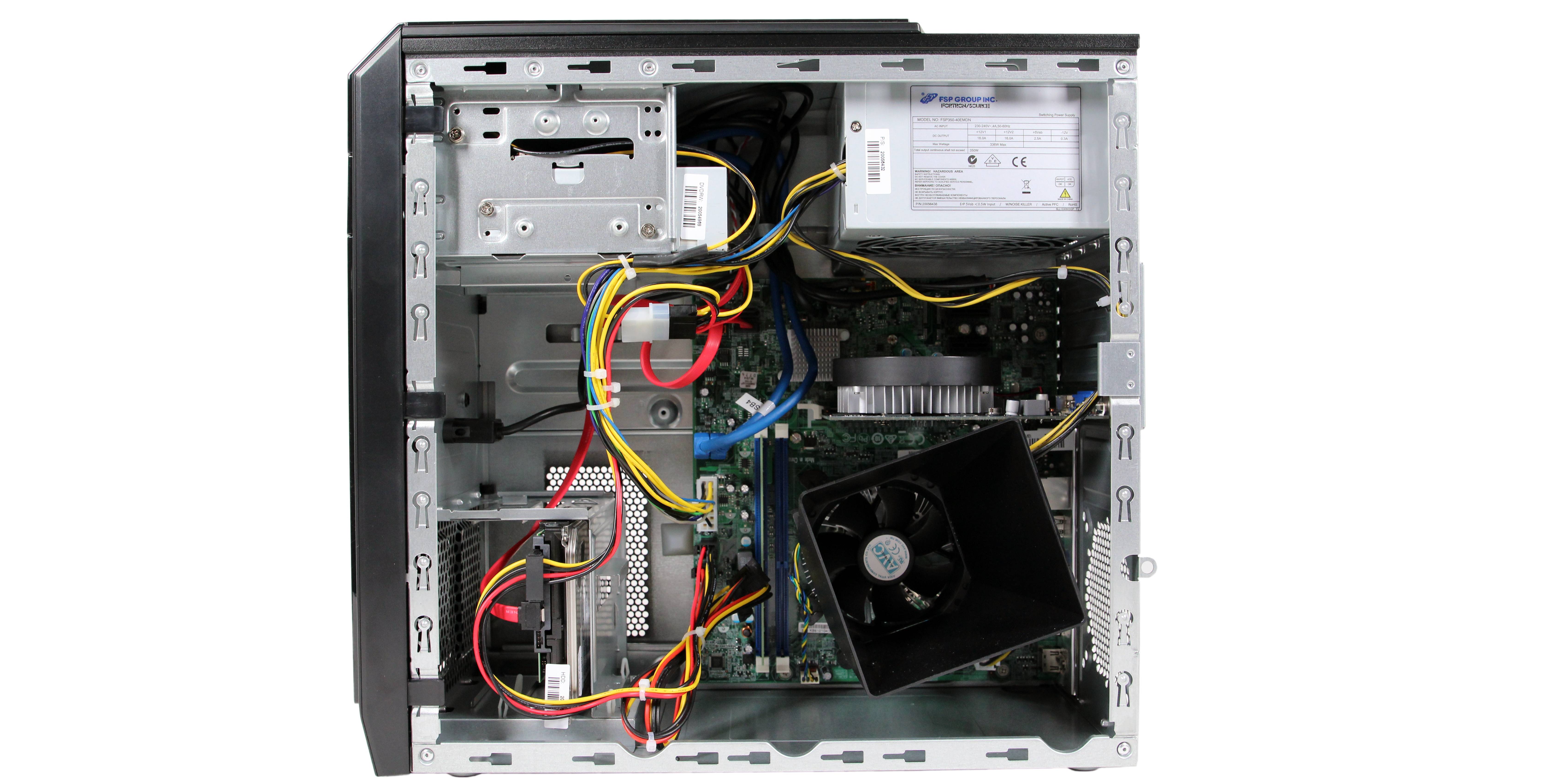

Sieht es bei dir so im PC aus?
Wenn ja passt die Karte sicher rein, aber die Belüftung ist ja schrecklich...
Gut, dann muss ich mal raus finden, woher ich ein aktuelles BIOS bekomme. Und ja, so sieht es aus, nur die Grafikkarte ist bei mir in ein Gehäuse verpackt, wie es aussieht. Und von der Länge her reicht sie über das runden Loch da links neben dem MoBo auf Höhe der Graka.
