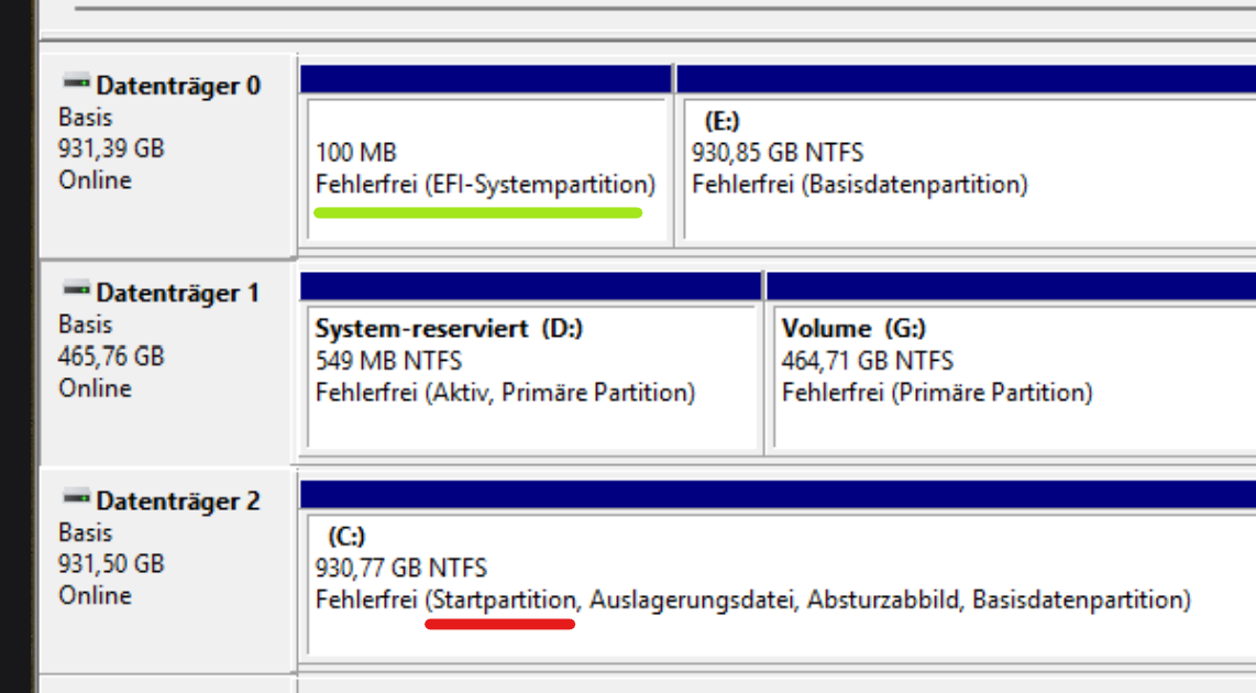

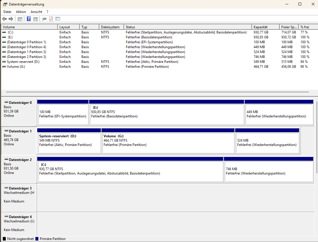

Wenn ich nun nur die auf NVME SSD vom Hersteller Kioxia auf dem Mainboard angestöpselt lasse, dann bootet Windows gar nicht. Obowohl ich denke das genau da Windows drauf ist (C). Anbei mal ein Screenshot meiner Datenträgerverwaltung. Kann mir jemand anhand des Screenshots sagen von welcher Festplatte genau das Booten erfolgt? Ich vermute wie gesagt, dass das Booten und die Windows Installation leider auf getrennten Festplatten erfolgt ist. Weil ich immer auch den Windows Boot Manager bemühen muss, damit Windows hochfährt (konnte ich aber automatisch konfigurieren im BIOS sodass er schon alleine hochfährt).

Datenträger 1 ist die 500GB Cruxial SSD MX500 - D:
Datenträger 2 ist die NVME SSD von Kioxia - C:
Datenträger 0 ist die uralte Western Digital HDD 1GB - E:

Laufwerk C hat zwar die Windows Dateien und die Startpartition, allerdings sind die zuvor benötigten Daten für den Bootloader in der EFI Systempartition auf Datenträger 0 "verteilt"
ach ja... neue EFI anlegen...
https://www.wintotal.de/tipp/efi-systempartition/
ein wenig Runterscrollen zu Punkt 3

Zunächst habe ich folgende CMD-Befehlsschritte aus diesem Thread hier durchgeführt, um die EFI Systempartition auf C:/ Windows zu bekommen: https://www.computerbase.de/forum/t...ion-von-datentraeger-0-auf-1-kriegen.2164999/ das hat ganz gut geklappt; Uhrzeit/Datum war aber immernoch veraltet
Genau dieser Mist ist einer der Hauptgruende warum man bei der Windows Installation alle Datentraeger abklemmen oder deaktivieren sollte, ausser dem auf dem man Windows installieren will.
Der Installer haut dir sonst die EFI Partition immer auf Datentraeger 0, und welcher das ist kann man im Installer weder sehen, noch beeinflussen.
