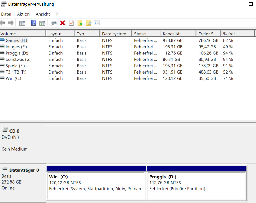

Meine eigentliche Frage wäre für den speziellen Fall des Systemdatenträgers, bei dem 2 Partitionen C (Systemlaufwerk) und D angelegt sind. Die Wiederherstellungspartition ist gelöscht. Beim Konvertieren mit mbr2gpt.exe heißt es ja im 2. Link oben
"Konvertieren aller angeschlossenen MBR-formatierten Systemdatenträger in das GPT-Partitionsformat. Sie können das Tool nur verwenden, um Systemdatenträger (keine anderen) von MBR in GPT zu konvertieren."
Würde beim Konvertieren mit mbr2gpt.exe (falls das überhaupt ginge) die zweite Partition D gelöscht bzw C zugeschlagen?

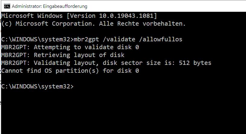

Ein Validate C:\WINDOWS\system32>mbr2gpt /validate /allowfullos bringt momentan folgendes Ergebnis, da wird Datenträger 0 wohl erst gar nicht als Systemlaufwerk erkannt.
Datenträgerverwaltung sieht so aus:

Was mich aber immer noch wundert ist die Ausgabe von mbr2gpt /validate, da wird ja behauptet, dass auf Disk 0 keine OS Partition sei, hmm ..., eventuell, weil ich die Wiederherstellungspartition gelöscht habe?
Problem ist die fehlende Startpartition. Bei MBR geht es ohne, indem die Bootdaten mit auf der Systempartition liegen (wie in deinem Fall). GPT Boot erlaubt das nicht. Der 'validate' Befehl sucht die Bootpartition und meldet Fehler, wenn sie nicht gefunden wird.
TL;DR: In deinem Fall wird das ohne einigen Aufwand nichts mit Konvertieren.
Reaktionen: Delgado
mbr2gpt trennt eigentlich eine Partition für EFI ab, das sollte nicht das Problem sein.
Einfach mal "cannot find os partition mbr2gpt" googeln, da gibt es etliche Vorschläge. Vermutlich ist das Problem, dass die Recovery Partition gelöscht wurde, es darauf aber noch im BCD Referenzen gibt. Das zu beheben ist so aufwendig nicht.

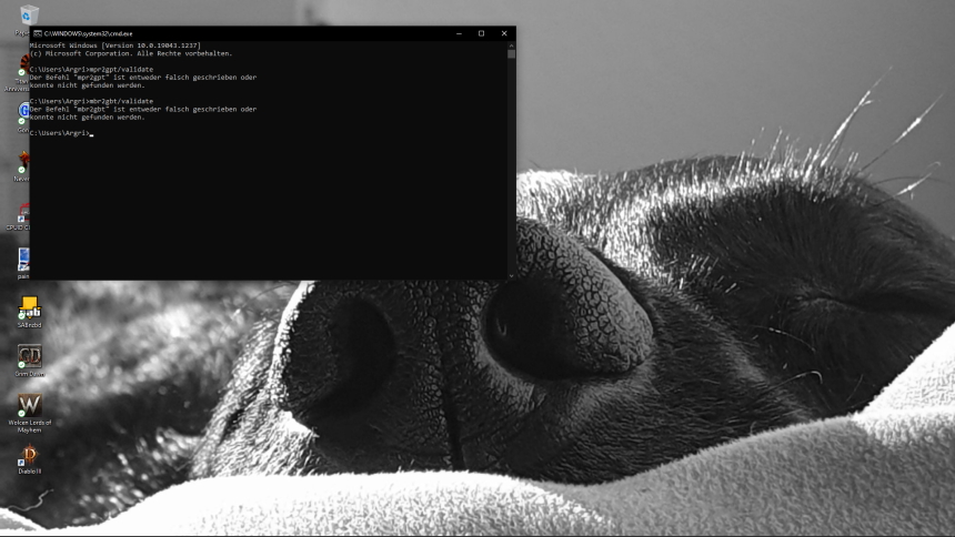

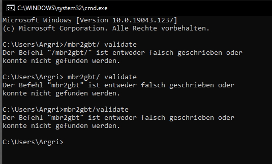

Danke für deine Hilfe und auch deine Geduld. Hab mir auch den Artikel durchgelesen und bin so verfahren. Aber jedesmal wenn ich in der Eingabeaufforderung den Befehl fürs Validieren eingebe kommt diese Meldung:
Nicht wundern. Das Bild ist vor dem Lesen des Artikels gemacht worden. Befehl wurde schon richtig eingegeben.

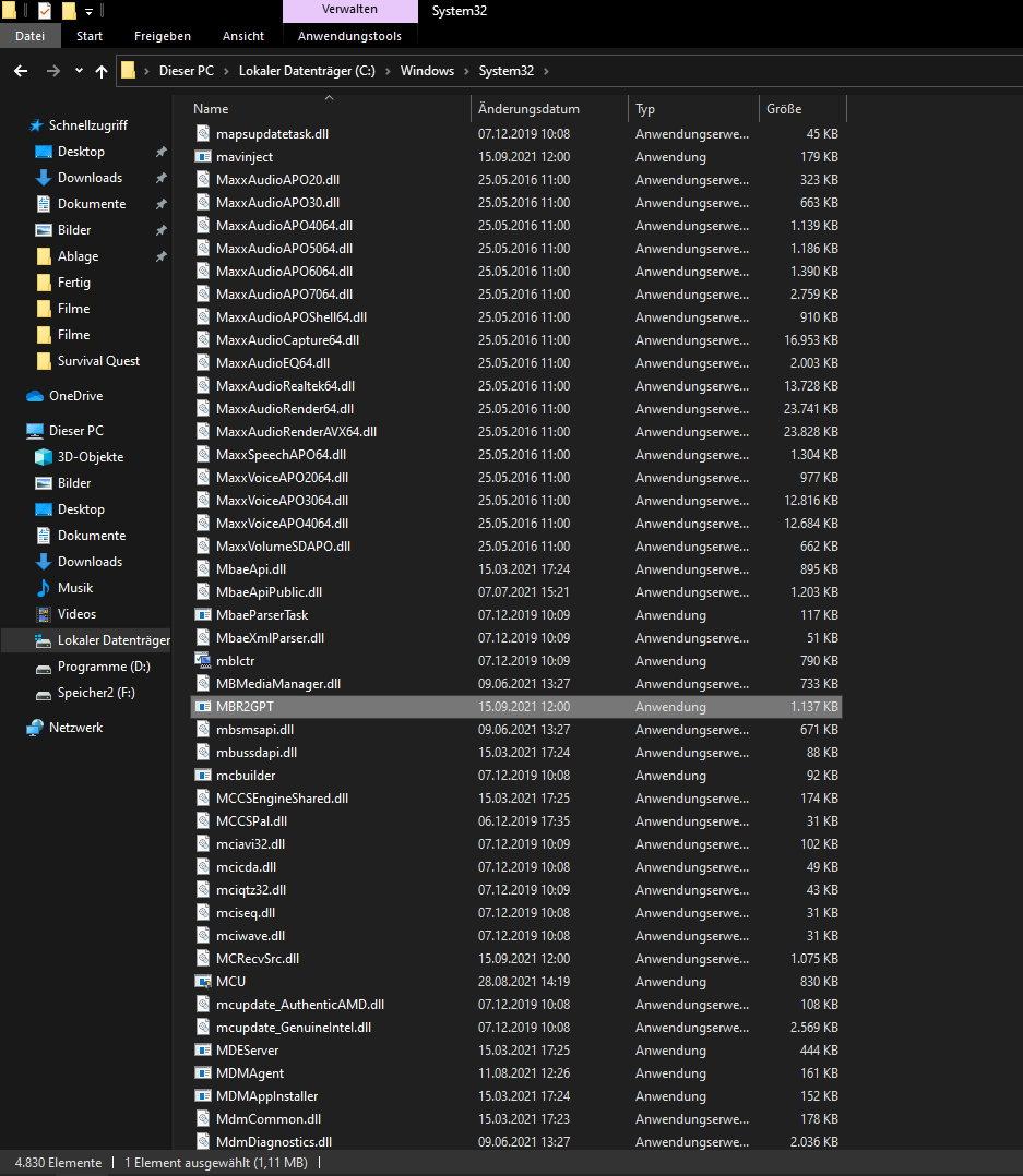

Aber wie man auf dem nächsten Bild erkennen kann ist die mbr2gbt.exe vorhanden.
Mach doch mal einen Screenshot, wie Du den Befehl richtig eingegeben hast (inkl. Leerzeichen an den richtigen Stellen), und es trotzdem nicht klappt.
Hab den Fehler gefunden.
Ich habe mbr2g"b"t anstatt mbr2g"p"t eingegeben.
Manchmal sieht man den Wald vor lauter Bäumen nicht. Oder ich bin zu alt für den Sche_ß. ;)
