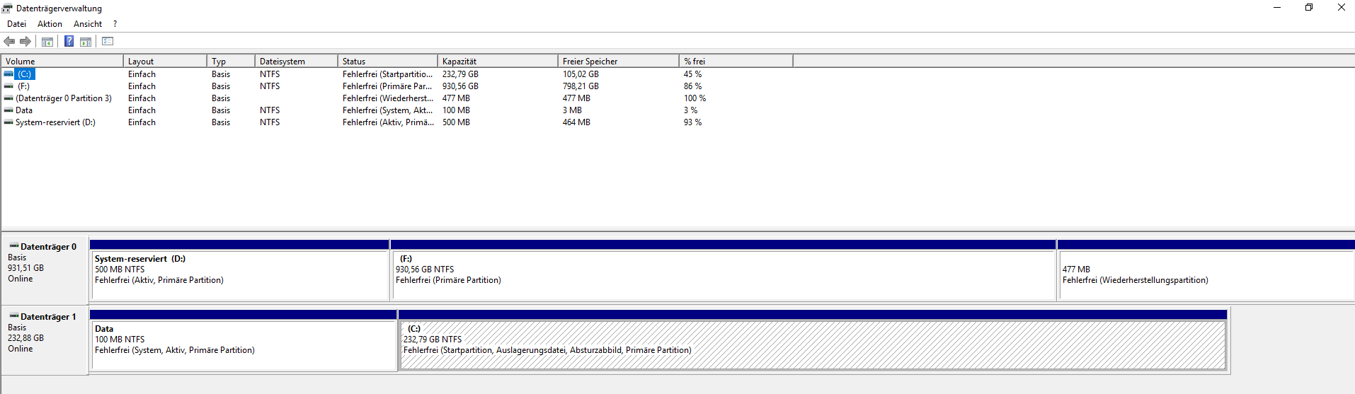

Öffne die Datenträgerverwaltung, maximiere das Fenster und erstellen einen Screenshot (Snipping-Tool von Windows verwenden und als PNG-Datei speichern). Dieses Bild dann über die Foren-Software hier hochladen und rein stellen.

Oder kurz. Die Partition, die in der Datenträgerverwaltung mit dem "System"-Tag versehen ist, beinhaltet den Boot-Manager und die Startdateien von Windows.
Im A Datenträgerverwaltung.PNGnhang
Von Datenträger 1. So wie es aussieht, dürfte es sich um eine 250/ 256GB SSD handeln. Datenträger 0 wahrscheinlich um 1TB HDD.

AdoK schrieb:
Von Datenträger 1.
Die 500MB Partition auf Datenträger 0 ist aber auch Aktiv, davon könnte auch gebootet werden, zumal auch dort Dateien drauf sind. Da die den LW Buchstaben D: hat, sollte der TE mal schauen was dort drauf steht und ob das System- bzw. Versteckte Dateien sind, z.B. ein Verzeichnis mit dem Namen Boot, oder Dateien die versehentlich dort gelandet sind.
Holt, Laufwerk D: trägt aber nicht das "System"-Tag. Nur die Partition mit dem "System"-Tag ist die aktuelle Boot-Partition der geladenen Windows-Installation. Das ist eindeutig und nicht misszuverstehen. Jede als MBR-Datenträger eingerichtete Festplatte kann eine als "aktiv" markierte primäre Partition haben, ganz unabhängig davon, ob diese den Boot-Mananger und Startdateien enthält und zum Booten verwendet wird bzw. werden kann oder nicht. Das "Aktiv"-Tag ist hier kein stichhaltiges Indiz.
