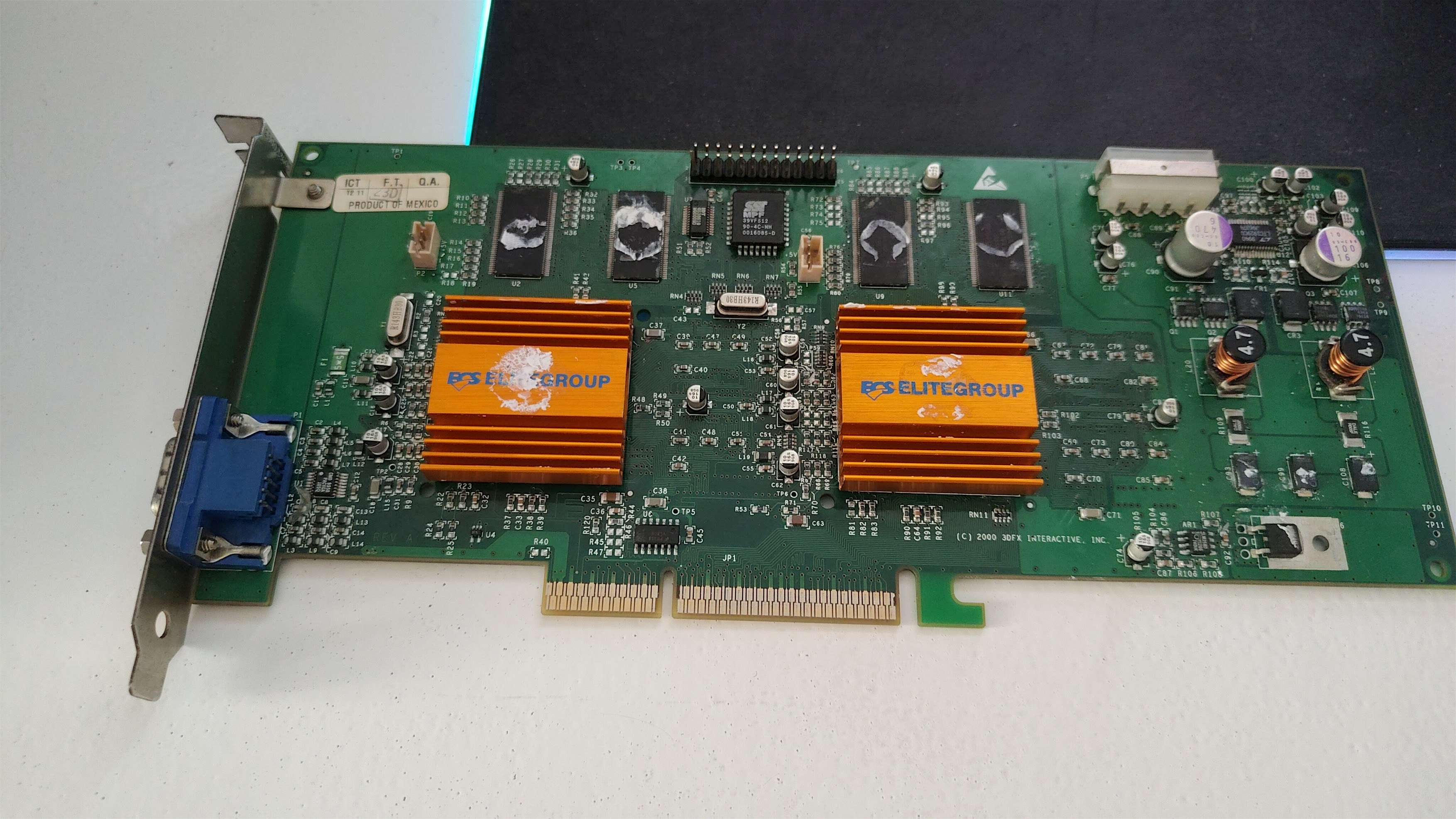

Ich habe eine verbastelte Voodoo 5 5500 günstig bekommen. Habe da mal die WLP ersetzen wollen.
Also alles sauber gemacht 4 Punkte WLK in die Außenecken und MX-6 jeweils in die Mitte!

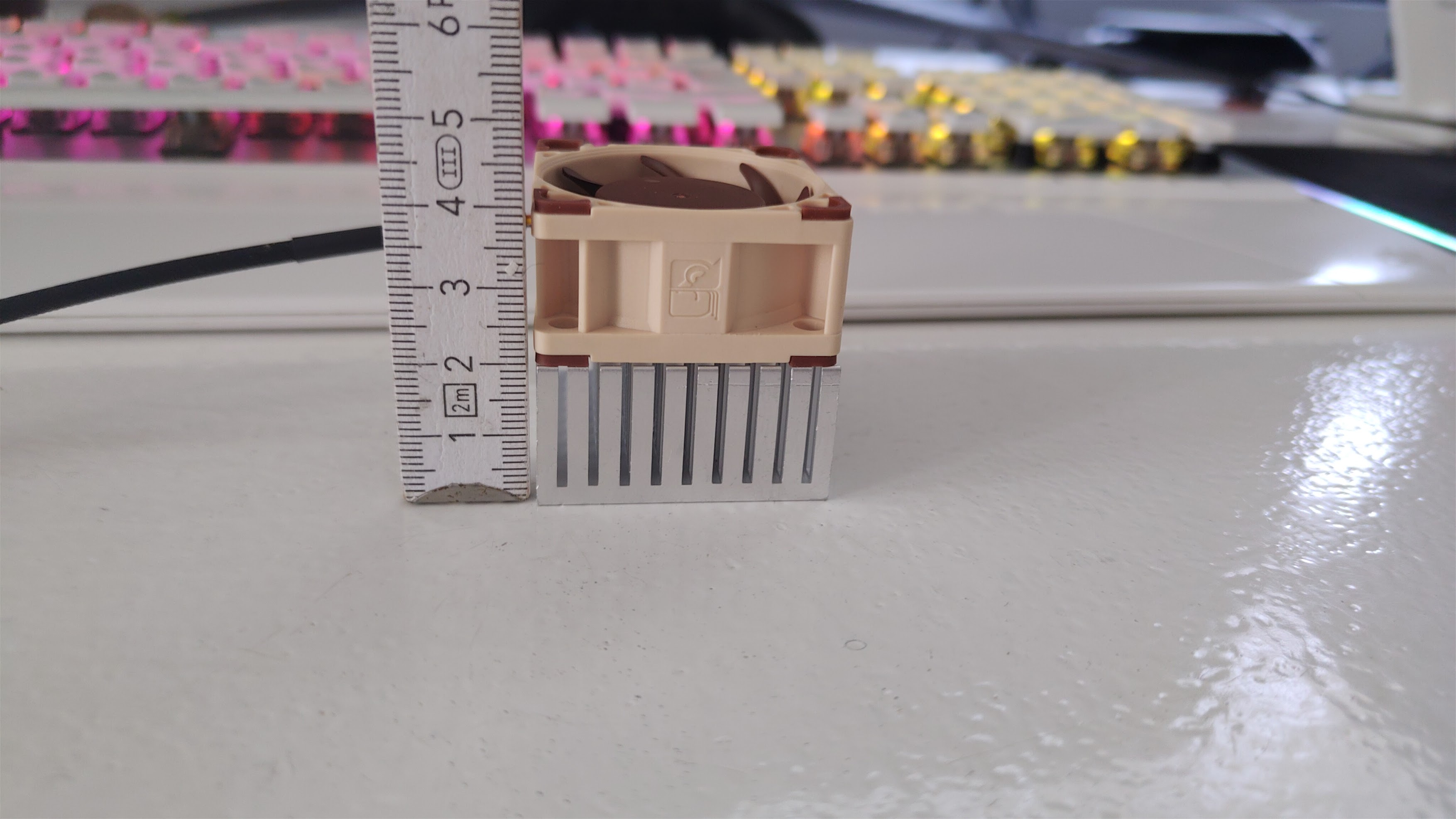

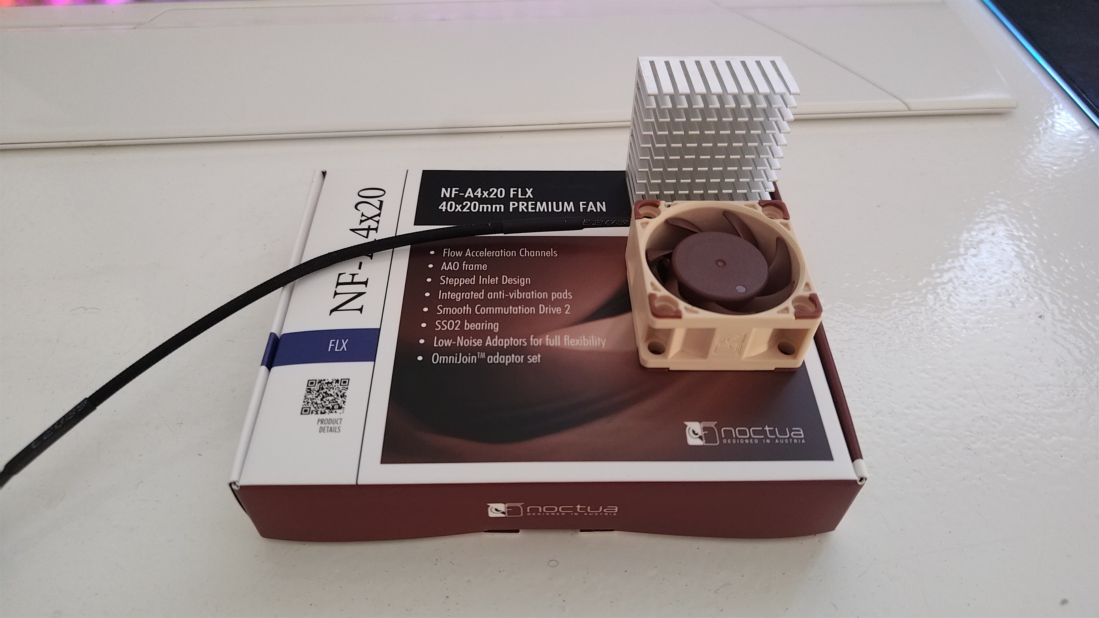

Das sollte nur ein OC Projekt werden, da nur neue WLP nichts brachte habe ich mir neue Kühlkörper und dicke Lüfter bestellt.
Jetzt bekomme ich aber die alten Kühlkörper nicht mehr herunter, die sitzen bombenfest und lasse sich nicht abnehmen.
Kälte und Hitze brachten nichts!

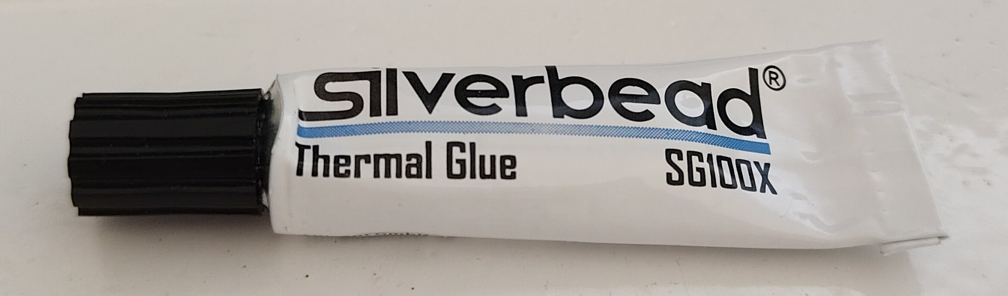

Es ist auch nur 1K Kleber, hat jemand ne Idee wie ich die wieder abbekomme?
Mit Isopropanol auch keine Chance, das scheint nur noch mechanisch zu gehen.
Es handelt sich um den Kleber, hat da jemand noch irgend eine Idee auf Lager?

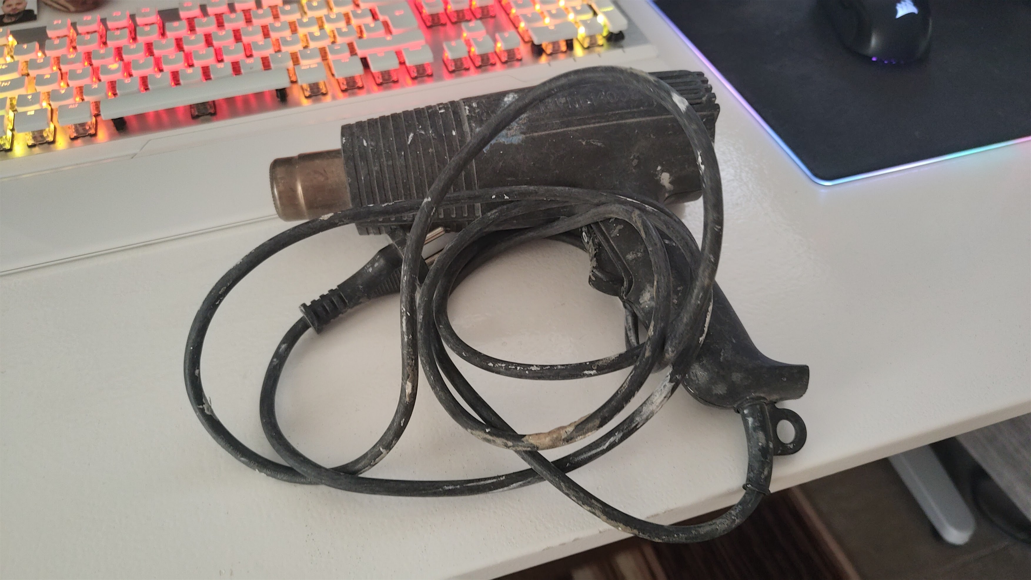

Das ist etwas Gummiartig und auch nur menchanisch zu entfernen. Habe es schon mit einem Heißluftfön probiert, bin Maler also mit so einem Teil hier! Auch Karte eingefroren, nichts zu machen!

Das ist das Teil überigens, ich werde aber erstmal meine neuen Lüfter und Kühler probieren, war mir einfach zu teuer. ABER: Erstmal muss ich diese Kühlkörper überhaupt abbekommen, vermutlich geht nur noch ne Fräse! ;)

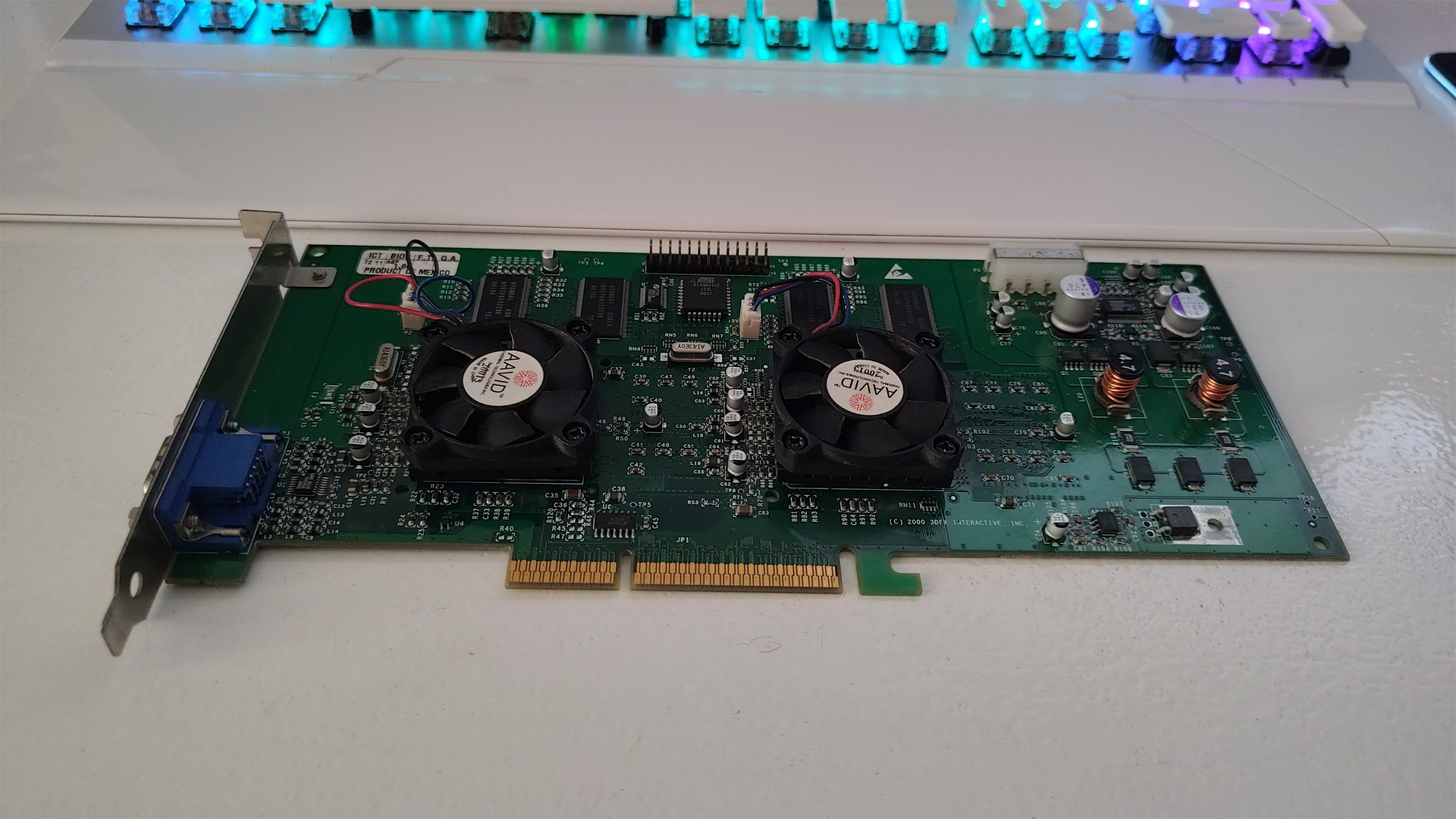

Wie wär es in einer meiner Retrokisten verwenden?!
Unteranderem für Unreal, Quake Arena usw.
Und diese hier bleibt schön wie sie ist, die brauche ich nämlich noch gleich, möchte Unreal weiter machen.
Und die Bastelkarte muss erstmal warten! :cool_alt:

Du könntest auch einfach den Hersteller kontaktieren, scheint einen deutschen Kontakt zu geben.
In deren Produktbedchreibung ist zumindest nichts zum entfernen des Klebers zu finden.
Reaktionen: RT1
... muss lesen lernen
@VDC Was soll das denn heißen? Mit Zahnseide habe ich gestern längst Probiert, das mit dem Händler habe ich doch längst alles gelesen, außerdem habe ich mehrfach mit dem Produkt schon anderweitig schlau gemacht!
