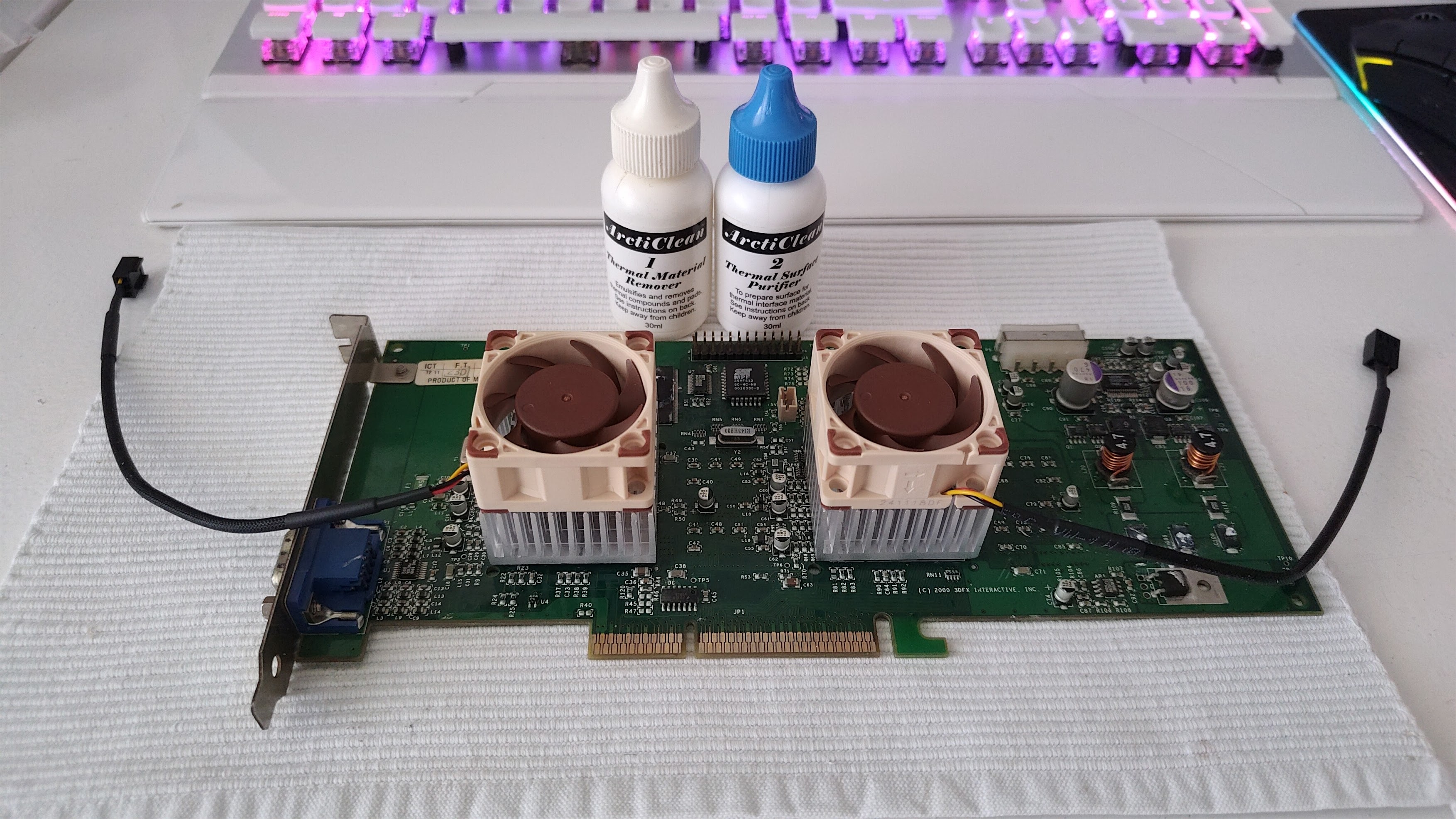

Aua! Aber normal klebt doch WLP gar nicht! Problem war ja nur bei mir, ich musste 4 Punkte WLK auf den äußeren Ecken kleben, aber das wird sich wohl so verteilt haben, dass es fasst eine Fläche ist!
Hoffen wir mal das 24h einwirken reichen. Es ist nur so komisch, das Zeug ist wenn es trocken ist, Gummiartig ist, dass muss sich doch so schneiden lassen, grade dann wenn es die 80°C erreicht hat, verstehe ich nicht!
@SchwedenStahl85
Anstatt Zahnseide kannst Du auch mal dünnen Federstahldraht probieren.
Wenn das auf Silikonbasis ist, dann evtl. Silkonentferner versuchen?
Das erwärmen nichts bringt sollte ja klar sein, wenn der Kleber bis 140°C spezifiziert ist. So warm würde ich da auch nichts erhitzen.
Bzgl. feinem Draht: Du könntest den auch an ner kleinen Batterie kurzschließen und damit dann schneiden. Bischen drauf achten das die Batterie nicht zu heiss wird. Und Lederhandschuhe oder so nutzen damit man sich nicht selber verbrennt. ;)

Bei RAM Heatspreadern hilft oft auch Nitro Verdünnung, evtl. kann das hier auch helfen, falls das mit dem Alkohol nichts wird. Bin mir aber nicht sicher, hatte zum Glück noch nie deine genaue situation
Ne lieber nicht Silikonentferner mit Aceton o.Ä. auf Grafikkarten benutzen. Schon gar nicht Nitro Verdünner… Je nach Zusammensetzung greifen die Kunststoffe und Elkos an und lösen Farben, Lacke, Spulenkleber und Schriften. Das wäre mir viel zu heikel.
Einfach Iso lange genug einwirken lassen und dann mechanisch probieren.
Reaktionen: Lindar

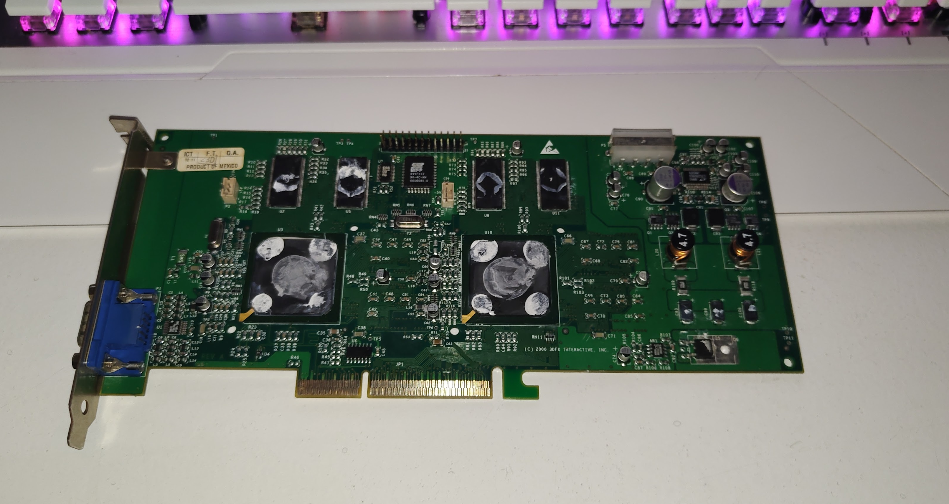

@Mr.Zweig Alter! Ich danke so vielmals! es hat geholfen!, die Drecksteile sind endlich runter, grade vor 1h Geburtstag gehabt, geiles Geschenk! :D
Reaktionen: konkretor, Palitore, Capet und 5 andere
Nice! Freue mich sehr, dass es geklappt hat! Dann herzlichen Glückwunsch und viel Spaß beim Basteln! :schluck:

Das Problem ist zum Glück bereits gelöst, aber ich möchte trotzdem noch WD40 ins Spiel bringen.
Mit dem Zeug habe ich schon sehr häufig Klebereste entfernt, die mit nichts anderem zu entfernen waren.
Als Reiniger ist WD40 manchmal ein Gamechanger.

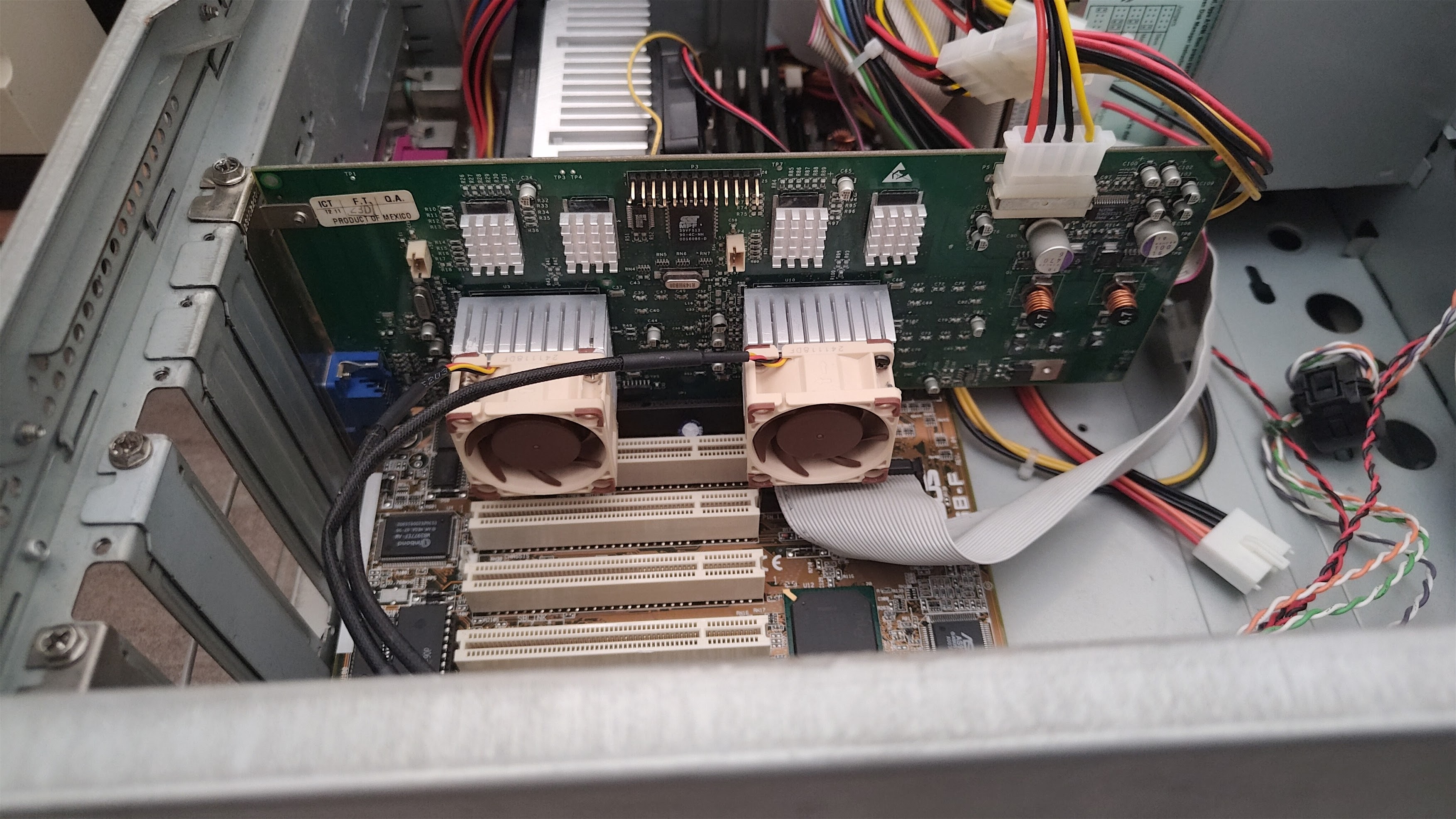

Vielen Dank! Würde jetzt mittlerweile so aussehen, ist aber noch nichts verklebt!
Problem ist nur, bekomme die Schrauben nicht fest, dass sind offenbar Gehäuselüfter!

Kabelbinder sollten als Übergangslösung funktionieren.
