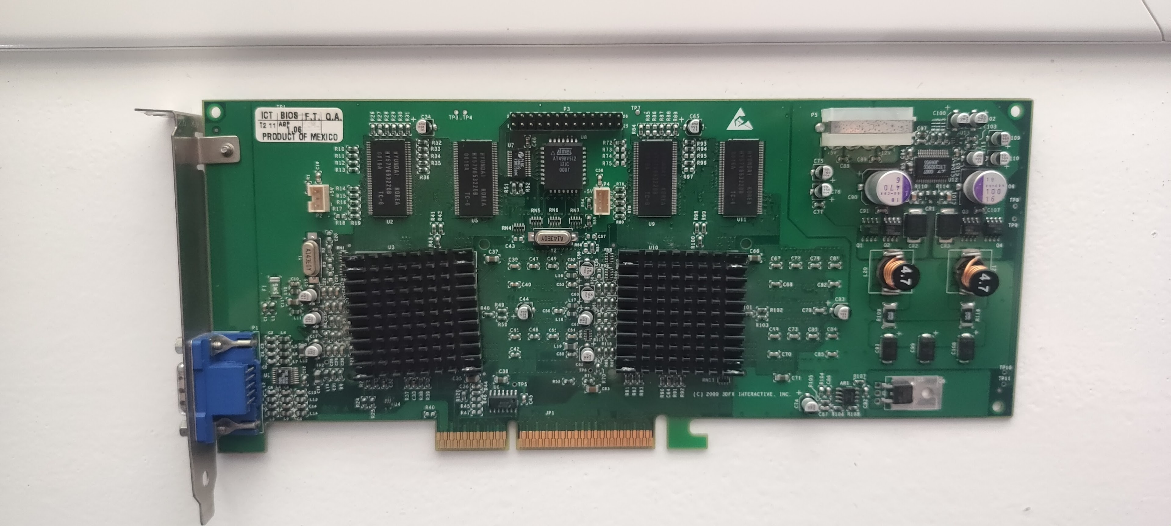

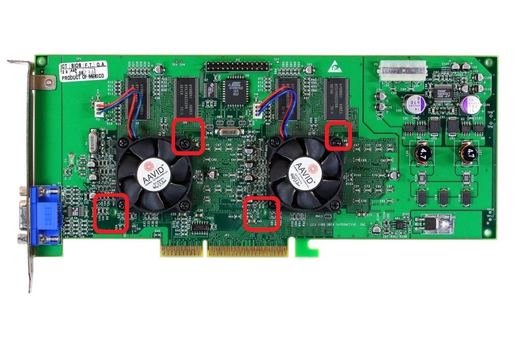

Man kann dort wohl auch andere Lüfter und Kühler aufkleben und schrauben:

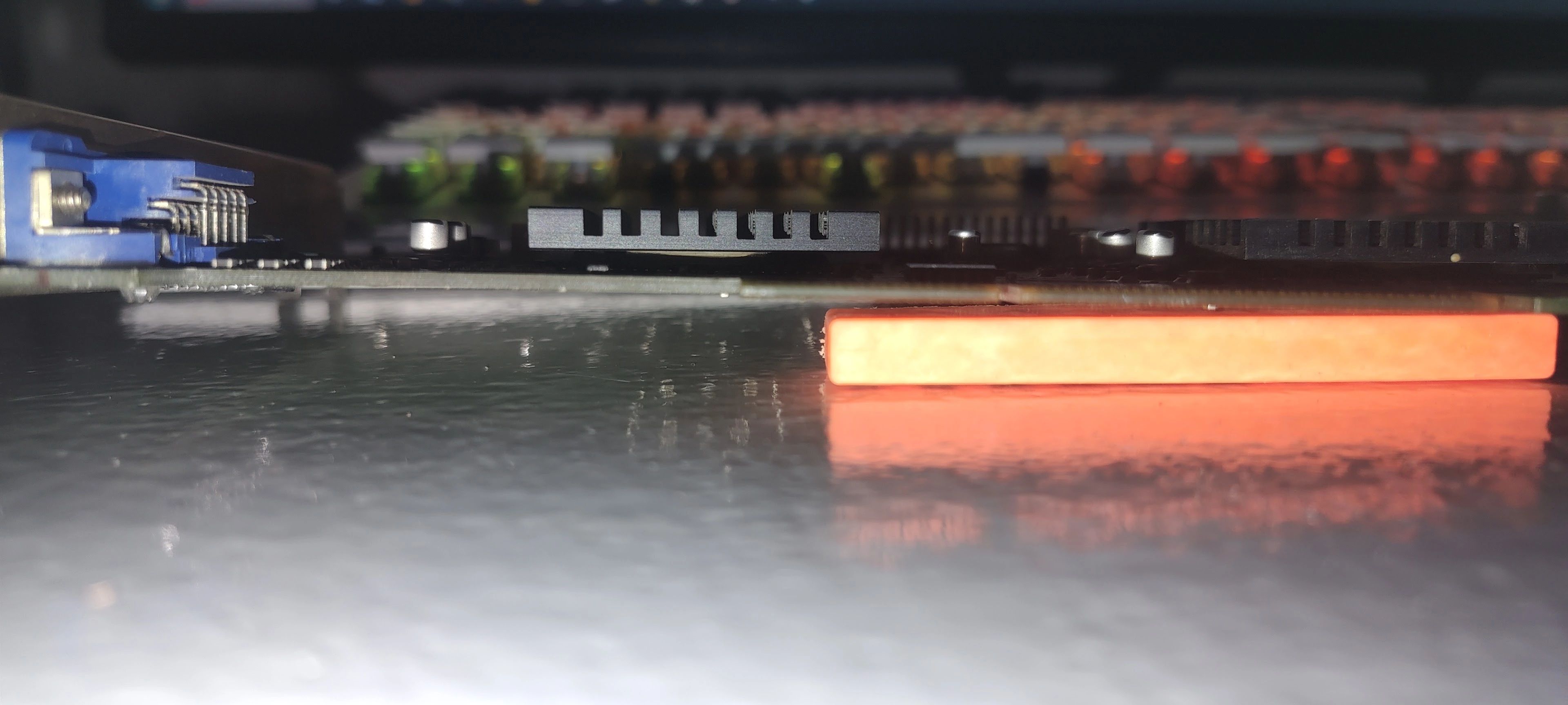

Und offenbar hat dort schon mal jemand rumgefummelt, man beachte den Kühlkörper links:

Sieht aber wirklich so aus als wäre hier schon mal "gebastelt" worden

Ein bisschen kurios und schade ist es natürlich schon: Bohrungen sind ja direkt vorhanden, da hätte man einfach festschrauben können :( .

Also: Die Kühler sind von Werk verklebt, gerne auch mal schief. Mit ziemlicher Sicherheit war das nicht der Vorbesitzer. Lasse die Kühlkörper drauf, es ist nämlich relativ leicht beim "abhebeln" die BGA Lötstellen zwischen Chip und PCB zu beschädigen. Wenn die Lüfter zu laut geworden sind kannst Du die austauschen oder das Lüfterlager überarbeiten.
Die Chips werden zwar relativ heiß, das können die aber auch ab.
