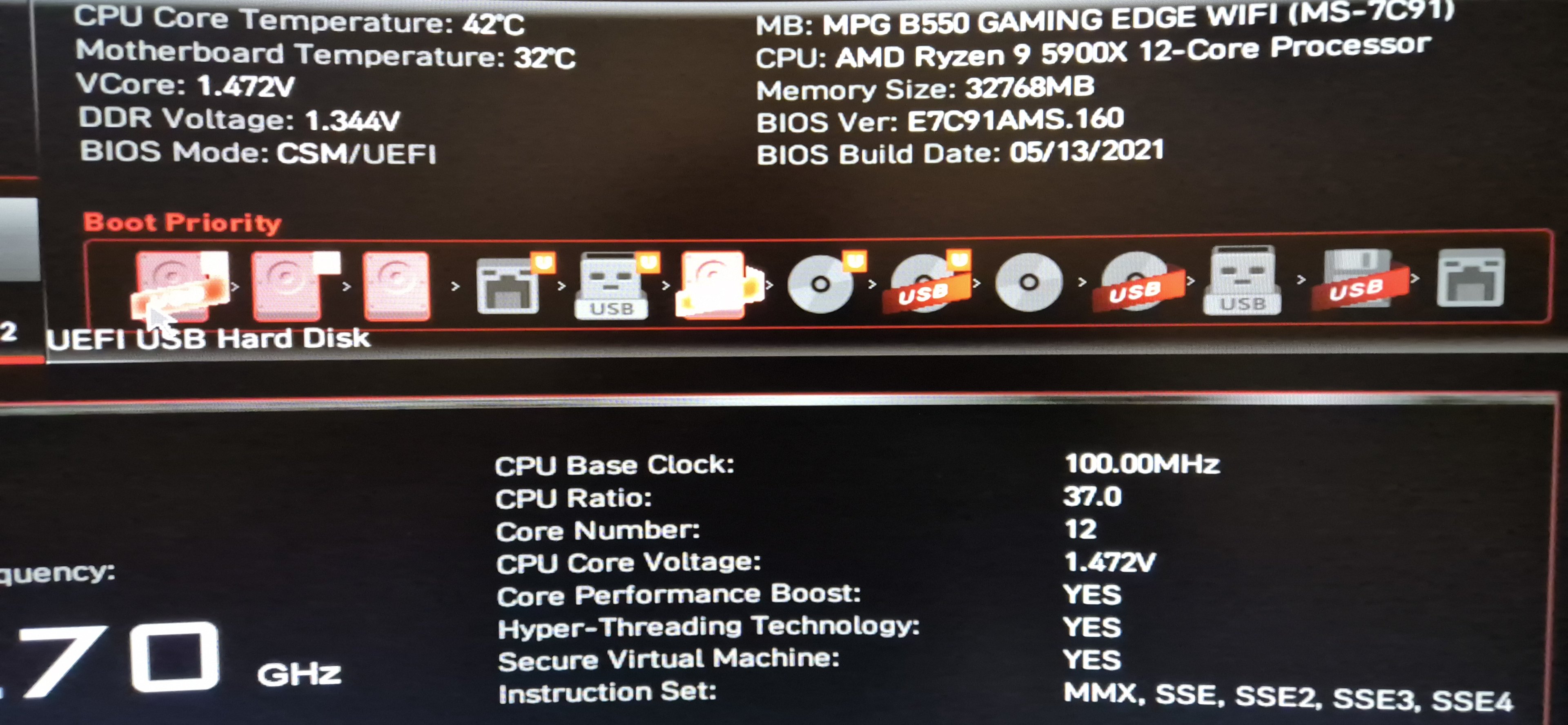

Ich bin im Moment an etwas viel trivialerem dran: am Dual Boot.
Aktuell muss ich über F11 in das Windows Boot- Menü gehen, um Ubuntu zu starten und lande dann im Ubuntu-Startmenu. GRU oder so ähnlich. Das ist etwas zu umständlich.
Natürlich weiß ich im Prinzip, wie man im BIOS die Bootreihenfolge ändert. Bzw heute im (U)EFI. Aber klappen will das im Moment trotzdem nicht.
Ziemlich zum Schluss habe ich Hinweise gefunden, wie ich zumindest das Ubuntu-Bootmenü unterdrücken kann. Hab ich aber noch nicht ausprobiert, weil es schon wieder sauspät ist.
Und wie ich das Windows Bootmenü umgehen kann, muss ich auch noch rausfinden; einfach die Bootreihenfolge umstellen scheints nicht zu sein (mal abgesehen davon, dass ich so ca 14 Einträge in der Reihenfolge des Bootmenüs habe - und nur einer davon ist wirklich selbsterklärend).

Keine Ahnung was das alles ist, mach mal ein Foto.Windows->Linux schrieb:mal abgesehen davon, dass ich so ca 14 Einträge in der Reihenfolge des Bootmenüs hab

Ich vermute eher, der TE meint die Liste der Boot-Prioritäten.sedot schrieb:Keine Ahnung was das alles ist, mach mal ein Foto.
Da habe ich auch in etwa so viele Einträge. Erst die Objekte vom Typ UEFI, gefolgt von denselben Geräten ohne UEFI-Vermerk. Fast alle in der Liste sind nur theoretisch boot-fähig. Vom CD/DVD-Laufwerk beispielsweise kann man zwar booten, aber ohne eingelegtes Medium wird das natürlich nichts, weder via UEFI noch Legacy. Oder besseres Beispiel: USB-Sticks sind theoretisch boot-fähig. Booten von USB-Key wird daher in der Prioritäten-Liste aufgeführt - auch wenn gerade gar kein Stick eingesteckt ist.

Interessant, ist bei mir (anderes Board vermutlich) nicht so, sondern es sind nur angeschlossene Geräte sichtbar. Die Optionen sind auch insofern modifizierbar, dass nur von mir ausgewählte Geräte in der Liste (select boot device o.ä.) erscheinen oder eben alles abgewählt werden kann und nur der gewünschte Bootloader erscheint.7vor10 schrieb:Booten von USB-Key wird daher in der Prioritäten-Liste aufgeführt - auch wenn gerade gar kein Stick eingesteckt ist.

Ich habe ein MSI Board.
Und das sind die Einträge:
1. UEFI Hard Disk: Windows Boot Manager (Samsung SSD 980 PRO)
2. UEFI USB Hard Disk
3. Hard Disk: Samsung SSD 980 PRO
UEFI Network
UEFI USB Key
USB Hard Disk: WD Elements
UEFI CD/DVD
UEFI USB/DVD
CD/DVD
USB CD/DVD
USB Key
USB Floppy
Network
Sonstige Einstellungen:
CSM/UEFI: ON
AHCI/RAID: ON
BIOS Mode: CSM/UEFI
Den Bootmanager von Ubuntu sehe ich in der Liste nicht.
Eintrag 1 ist der Windows Bootmanager. Eintrag 2 oder 3 hätte ich jetzt gedacht, dass das Ubuntu ist, aber wenn ich den an Position 1 verschiebe, startet das System nicht mehr.

Keylan
- Apr. 2012
- 1.887
Natürlich siehst du den Bootmanger nicht.
Dein Board ist im CSM Modus, also im Legacy-Mode um noch MBR-Boot zu unterstützen. Das es da Unterschiede gibt hatte ich in Beitrag #160 erwähnt. Aber ohne Rückfragen geht man eben auch nicht beliebig tief ins Detail.
Wahrscheinlich sind deine Installationen jetzt im MBR-Partitionsschema. Entsprechend geht auch die Verwaltung nur über die Auswahl des Datenträgers und dem dort angelegten Bootloader (GRUB).
Bitte nicht einfach Umstellen, wenn müsste man erst für alle Partitionen das Partitionsschema ändern und ggf. neue Bootloader anlegen.
