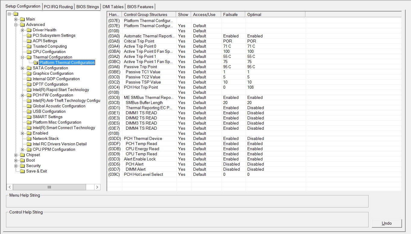

Ich wollte mal ein interessantes Thema in die Runde werfen, Stichpunkt AMIBCP (bios modding). Ich besitze ein UX31A und hatte versucht, das leidige JoJo-Fan-Probleme vielleicht darüber in den Griff zu bekommen, jedoch bisher ohne Erfolg. Vielleicht hat jemand eine Idee, wieso es nicht funktioniert, der Ansatz ist meiner Meinung nach recht vielversprechend (habe mal ein Bild angehängt). Im Bios ist nämlich der erste Punkt mit 55°c eingestellt, wonach der Lüfter anspringen soll. Diesen habe ich erhöht auf 63°c und auch 71°c, jedoch ohne Erfolg. Außerdem habe ich testweise mal DPTF abgestellt und auch andere Einstellungen deaktiviert die mir vielversprechend aussahen wie z.B. "Automatic Thermal Reporting", "ME SMBUS Thermal Rporting" und noch andere. Vielleicht ist dies ja ein Anreiz an andere UX31A/UX32A Besitze sich mit dem Tool mal zu befassen, vielleicht finden sie die richtige Einstellung, die ich bisher übersehen habe. Ich habe jedoch irgendwie die Vermutung, dass die Lüftersteuerung des UX31A/UX32A direkt über das EC laufen und dort auch irgendwo die Temperaturwerte abgelegt sind. Das würde bedeuten, dass diese hard gecoded sind, und ASUS diese nicht mehr ändern kann über ein BIOS update. Es gab mal diesen JoJo Effekt früher schon bei z.B. diversen Thinkpad Modellen, doird wird in einem wiki Artikel dazu folgende Lösung angeboten:
"Apparently the pulsing fan noise experienced by some users can be cured by repeatedly running 2-4 seconds of manual control followed by 0.5-1 seconds of disengaged mode. The pulse occurs when the the embedded controller computes the fan speed and adjusts the fan voltage adaptively every few seconds (~4.8sec for the ThinkPad T43); the aforementioned mode switching doesn't give it a chance to do so. One of the ACPI fan control scripts implements this solution."
Vielleicht muss man beim Asus dann auch so vorgehen.
