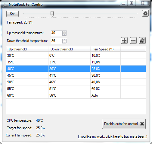

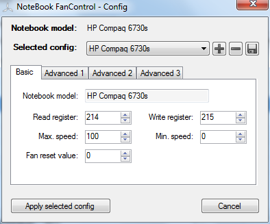

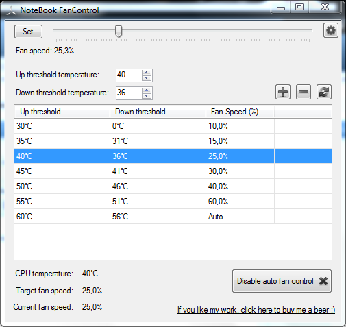

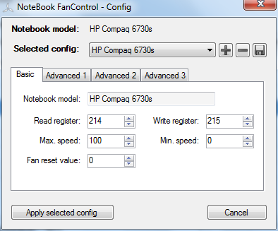

Supercooles Programm! anbei meine Configs für das HP 6730s.
und n Kasten Bier geht auch raus ^^:D
