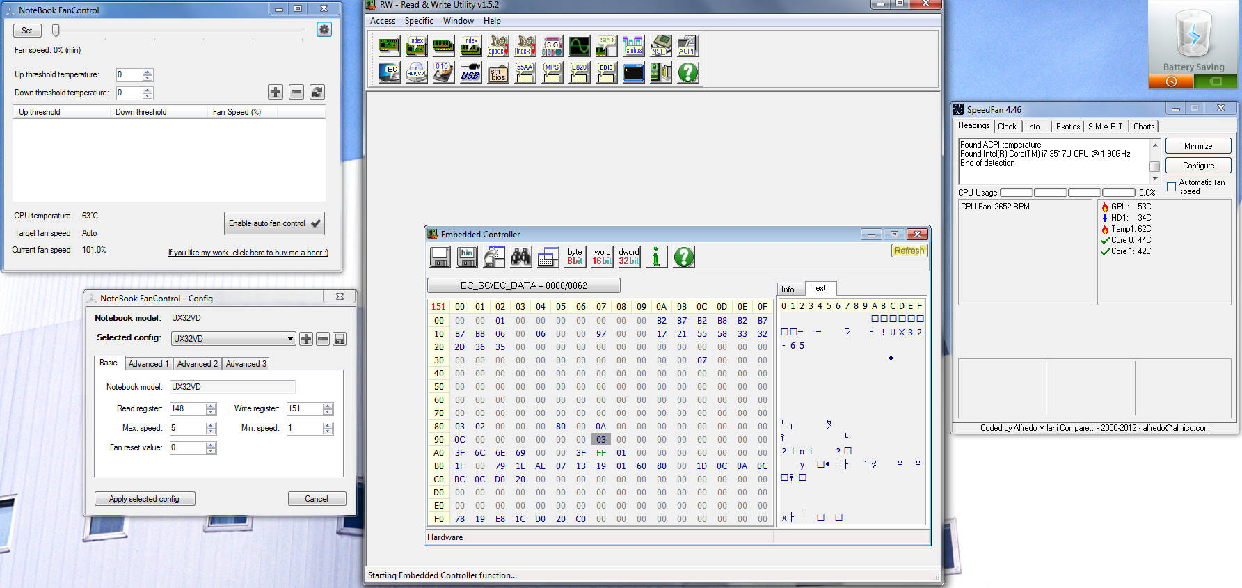

Okay ich habe ein wenig Erfolg und Glück des Dummen. Wenn ich den Wert 0x97 sekündlich als Word überschreibe gehen die Lüfter aus. Bis die Temperatur ansteigt. Dann gehen die Lüfter ganz kurz wieder an... wenn die Temperatur über ca. 70 Grad steigt bleiben die Lüfter an und NBFC stürzt ab mit der Meldung: "The EC is not responding. Maybe some other software is interferring or the selected config is nit compatible to your notebook."
Wenn das EC poll intervall kleiner 1 sec. Z.b. auf 800ms gesetzt wird stürzt NBFC noch schneller ab.
Ansonsten scheint das UX32VD ohne Lüfter ganz gut klar zu kommen. Beim Surfen geht die Temperatur der Termanl Zone nicht über 68C. Die Cores liegen bei ca. 45C. Das liegt ja alles noch locker in den Spezifikationen. Auch wenn das Gehäuse wärmer wird.
EDIT: Im Bild ist der 0x97 gerade auf 03 vom EC überschrieben. Von NBFC wird er auf 00 gesetzt.

Na das ist doch immerhin schonmal ein Teilerfolg.
Dass der EC ab 70°C nicht mehr auf eingaben reagiert, liegt wohl einfach daran, dass diese Temperatur einen kritischen Schwellenwert darstellt.
Da lässt sich der EC eben nicht mehr reinpfuschen um Hardwareschäden zu vermeiden.

http://sourceforge.net/p/acers3fand/code/5/tree/trunk/acer_ec.pl
Aber dort sind zu viele speicheradressen aufgeführt. :(
Gruß
:edit

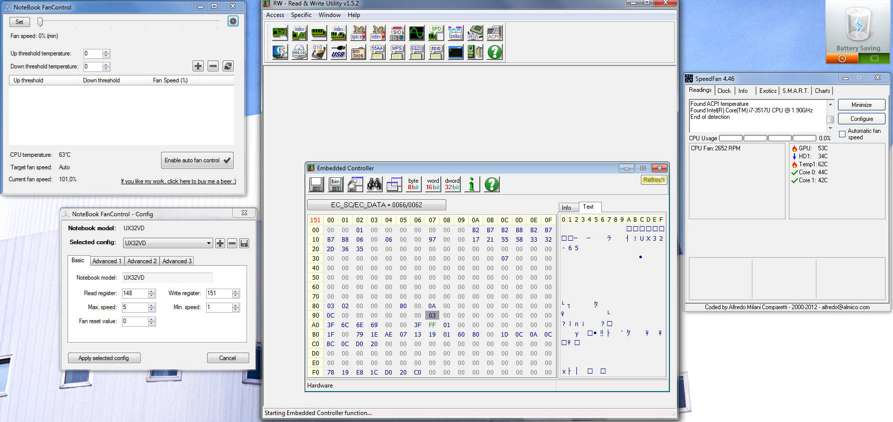

Habe es gefunden.
Man muss 147 auf 14 setzten
(04 = AUTO oder 14 MANUELL)
und 148 wird der Wert gesetzt
von FF bis 00
(FF = MIN bis 00 = MAX)
Jetzt weiß ich nicht, wie ich es mit dem Programm hinbekomme.
Kann mir jemand dabei helfen???
So wie ich das sehe steht in dem Skript nur ein Register das für die Lüftersteuerung relevant sein könnte und das ist 0xA9.
Code:
elsif (($ARGV[0] eq "setfanthresh") && testnum($ARGV[1])) {
      write_temp(0xA9,$ARGV[1]);
In dieses register kannst du Temperatur-Thresholds schreiben auf die der EC dann (hoffentlich) reagiert.
Probiers mal ;)
Edit:
Ach du hast die Register schon gefunden, super!
Der EC deines Acers scheint sehr ähnlich zu funktionieren wie der des Medion Akoya 6630.
Dafür gibts schon ne config, also dürfte es recht einfach für dich werden.
1. Wähle die Config des Medion Akoya im NBFC Config Dialog und klick auf den + Button.
Dadurch wird eine neue Config auf Basis der Medion Akoya Config erstellt.
2. Trag im Basic Tab deine Min und Max Werte ein (dezimal).
Der Rest sollte schon stimmen und kann so bleiben.
3. Trage im Advanced 2 Tab deine manual control mode und auto control mode werte ein (dezimal).
(edit: die manual und auto Werte passen auch glaub ich, also musst du garnix verändern)
4. Klick auf speichern (der Button mit der Diskette)
5. Klick auf apply und drück die Daumen dass es klappt ;)
6. Schick mir bitte die config wenn alles klappt :D
