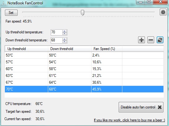

Ich würde es (auch) befürworten, wenn anfangs schon (konservative) Tresholds voreingestellt sind. Das kann man ja selber später ändern. Es war doch etwas Laut als in der Bibliothek erst der Lüfter ausging, und dann bei 75% Alles gab.
Aber vor allem. Vielen Dank für die Arbeit :)
Was auch geholfen hat, ich habe bei diesem Energiesparplan die maximale Prozessorleistung und sonst auch alles andere runtergeschraubt. Ist bei Windows 7 über weitere Einstellung bei den Energiesparplan Einstellungen möglich.
Ich habe noch ein Bild mit meinen Tresholds angefügt. Läuft bei mir gut. Falls ich dabei Blödsinn verzapft habe, bitte sagen.
notebook-fan-control-jpg.296382
