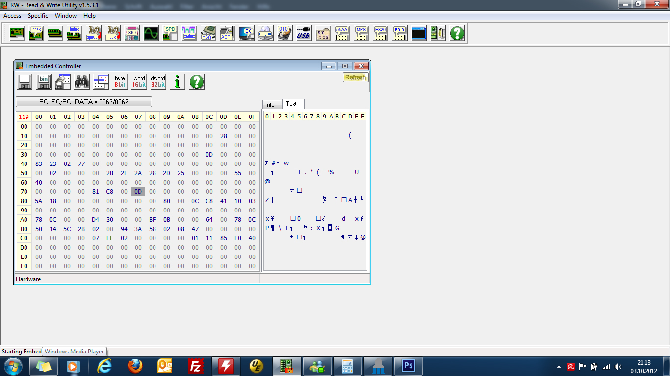

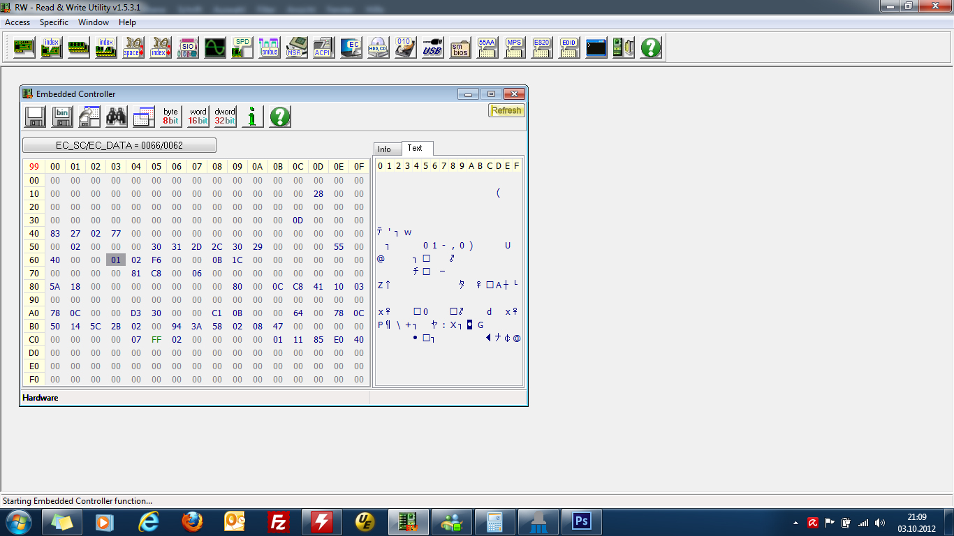

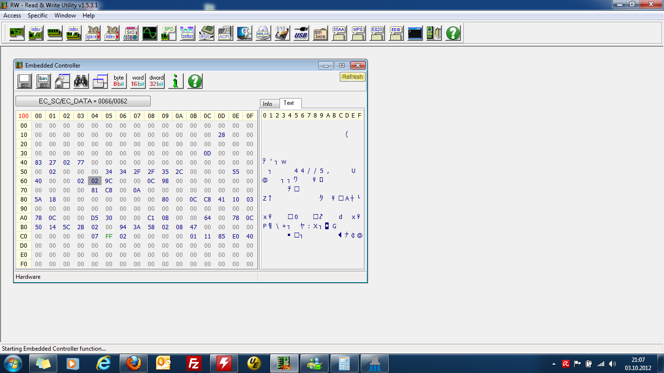

ich habe ein bisschen mit dem Read & Write Programm rumgespielt und paar sachen rausgefunden für mein Studio 1555.
Temperaturwert der ausschlaggebend für den Lüfter ist: 0x59
Wenn ich diese Register manuell verändere kann ich damit den Lüfter steuern :)
Wenn der Lüfter an ist kann ich in den Registern: 0x68 0x69 die Lüfterdrehzahl rausfinden :)
Mein Problem ist jetzt nur, dass das Register nicht finden kann welches den Lüfter steuert.
Kann mir da jemand helfen?
Hab mal drei Bilder hochgeladen von den gesamten Registern. Fan2 war eine höhere Drehzahl wie Fan1, was man auch schön an den genannten Registern erkennt.

@Megaman2044
Wenn du über 0x59 den Lüfter steuern kannst, dann trag doch einfach in der Config, sowohl bei read regsiter, als auch bei write register 89 (0x59) ein.
Als reset value würde ich mal 0 (0x00) oder 255 (0xFF) vorschlagen, als max speed für den Anfang mal 100, als min speed 10.
NBFC ist nicht von den Temerapturangaben des EC abhängig, es macht also nichts den EC/das BIOS ein bisschen zu verarschen und eine andere Temperatur vorzugaukeln. ;)

Das Problem ist bei mir, dass ich nicht das Register finde, wo ich den Lüfter regeln kann ...
Ich habe das Register gefunden, dass mir die Lüfterstufe anzeigt, wenn ich da aber 0 reinschreibe ändert sich nichts am Verhalten des Lüfters ...
Kann es sein dass das Lüfterverhalten auch in einem Register liegt, welches bei dem Programm mit 00 angezeigt wird?
Achso, ich bin davon ausgegangen, dass du das Temperatur Register manipulieren kannst und dadurch den Lüfter beeinflussen.
Da hab ich deine Aussage wohl flalsch verstanden:
Welche Register hast du denn damit gemeint?
Aso ja doch ich kann das Lüfterverhalten durch Veränderung des Temperatursregisters beeinflussen. Wie baue ich das nun in das Programm ein?
So wie ich oben geschrieben habe: klick
Ich geh davon aus, dass 0x59 das Temperatur Register ist.
Da NBFC nicht mit RPM Angaben, sondern mit % Angaben arbeitet, ist es egal ob du direkt die Lüfterdrehzahl veränderst, oder indirekt über die Temperatur gehst.
Genau deswegen zeigt NBFC auch keine RPM an sondern nur Prozentwerte.
Ich hoffe es klappt ;)
Ok, das Problem ist, dass wenn ich das ändere der Controller direkt wieder verändert. Ist das normal?
Jap ist normal, hätte mich auch gewundert, wenn man einfach die Temperatur überschreiben kann.
Was du als Workaround machen kannst:
Das poll intervall niedriger einstellen, z.B: auf 1000 oder weniger.
Falls es dann noch nicht rund läuft, kannst du auch versuchen bei read register was anderes einzutragen als in write register.
Ok. Ich hab geschaut mal nach den anderen Profilen, da ist ja immer das Write Register genau neben dem Read-Register angesiedelt, dass kann doch bei meinem Dell dann nicht komplett anders sein oder?
Möglich ist alles. Aber wenn du jetzt schonmal ein Register gefunden hast über dass du den Lüfter beeinflussen kannst, dann würd ichs erstmal darüber probieren, denn selbst wenn du ein Register findest, dass direkt den Lüfter beeinflusst, ist es wahrscheinlich trotzdem noch so, dass das BIOS die Werte überschreibt, die du dort reinschreibst.
Die einzigen ECs die bei denen automatisch auf manuelle Kontrolle umgestellt wird, sobald man in das write register schreibt sind in einigen HP Pro/Elitebooks verbaut.
Was du natürlich noch machen kannst, falls du NBFC nicht mit deinem Notebook zum laufen bringst, ist mal Speedfan auszuprobieren. Das hat in den Einstelungen extra eine "DELL Support" Option.
