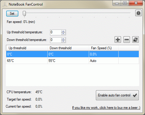

Mit den Werten ergibt sich leider keine Änderung. Bei geschlossenem NBFC wird das Register trotzdem immer wieder überschrieben. Der Weg über den passenden/ähnlichen Controller wird wohl schneller sein.

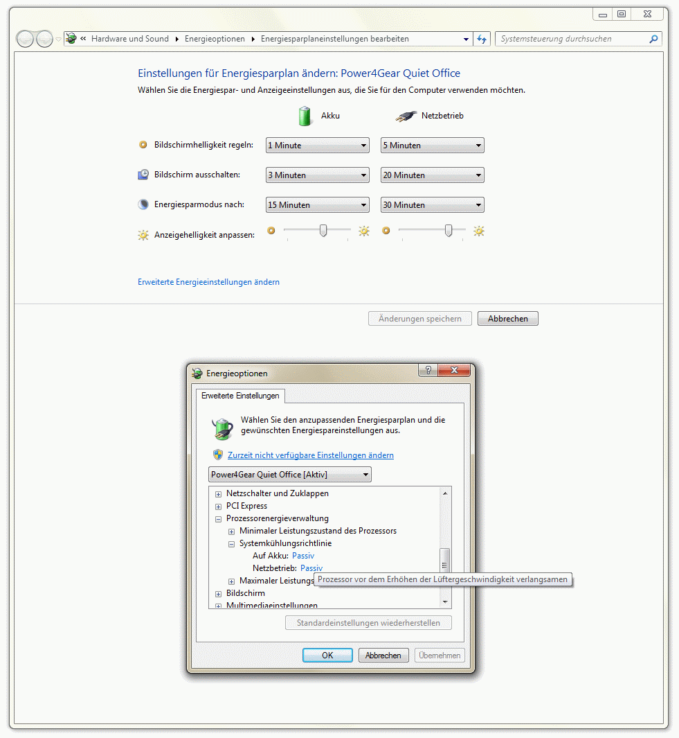

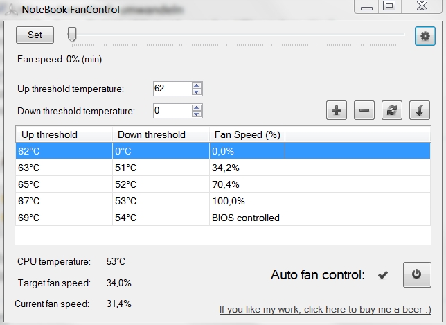

So sehen meine Werte für das ASUS UX32VD aus. An sich sind die werksseitigen Lüfterparameter in Ordnung. Der Lüfter pustet im AUTO-Modus nicht mehr als nötig bei steigender Temperatur, nur die Anlauftemperatur war zu niedrig angesetzt.
zwischenablage01-gif.300948
Die Parameter gelten für das Energieprofil Quiet Office im Power4Gear Manager. In diesem Energieprofil wird der Prozessor gedrosselt und ist dann nur noch etwas halb so schnell und bleibt damit von allein kühler.
zwischenablage03-gif.300949
Vielleicht kann man in einer späteren Version von "NoFan!" automatisch verschiedene Profile in Abhängigkeit vom Energieprofil aktivieren.

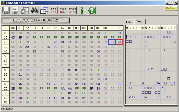

Hi Grantig,

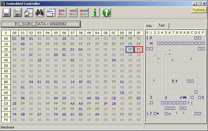

zuerst einmal Danke für das super Tool! Habe mit Deiner Anleitung auch das Write und Read Register rausgefunden. Es ist das gleiche wie in Deiner Beschreibung. Leider kriege ich den Lüfter nicht zum Stillstand obwohl die CPU bis auf 32 Grad runter ist. Habe mal in die EC Register geschaut als der Lüfter mal beim Neustart nicht lief, da stand FF drin. Wenn ich aber später FF reinschreibe bleibt der Lüfter nicht stehen und das FF wird überschrieben. Habe ein 8760w Elitebook. Kannst du hier helfen? Das wäre echt super!
Gruß
@Sammler1
du könntest mal ein Link von 1-2 screenshots von Rw posten, dann ließe sich vielleicht was von ableiten

@ Dozz,
kein Problem. Bei dem Bild hier dreht sich garnichts - das passiert nur beim booten eine Weile (ca.2 min.)
Und dann geht er nur bis zu dieser minimaldrehzahl runter:
Das rote ist das Write Register und das blaue das Read Register. Nur nimmt er eben das "FF" nicht an.

@Sammler1
Es ist bei vielen Pro/Elitebooks so, dass der Lüfter nicht komplett deaktiviert werden kann, wenn die Temperatur über einem bestimmten Limit ist. Leider ist das Limit in den meisten Fällen absolut dämlich gesetzt, sodass der Lüfter quasi nie gestoppt werden kann.
NBFC kann diese Einschränkung aber bei vielen Pro/Elitebooks umgehen.
Probier am besten mal die Config von einem der 2 Elitebooks aus, die schon unterstützt werden.
