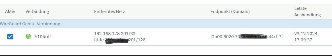

nagero schrieb:
Die "allowed IP's" werden von der Fritzbox eingetragen, die Einrichtung der Fritzbox habe ich nach der Anleitung durchgeführt.
Ja. Und wenn das nicht passt, muss man es den eigenen Bedürfnissen anpassen. Da steht nicht, dass man die Konfig nicht editieren darf.
nagero schrieb:
Das Problem "Anpingen der IPv6" werde ich versuchen systematisch zu untersuchen.
In dem Bild ist der Endpunkt immer noch eine DG Adresse. Das kann nicht funktionieren.

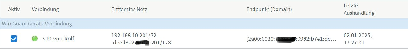

Sooo, was lange währt wird gut... Problem ist gelöst, auch wenn ich es nach 3-4 Tickets bei DG aufgegeben habe...
Fakt ist aber, dass ich vorgestern mein Router von 8.0 auf 8.02 geupdatet habe und mir dachte "probierste die Thematik nochmal". Es ging sofort, ich hatte auf allen Geräten ein sauberes IPv6 routing und VPN ging ebenfalls ohne Probleme sofort...
Jetzt weiss ich natürlich nicht, ob es am Update lag oder DG zwischenzeitlich doch was gefixt hat...
Danke an alle die mir geholfen haben 😉
Reaktionen: grünerbert
vielen Dank für die erfreuliche Nachricht.
Bei mir funktioniert wireguard seit heute auch :).
Da ich die das update 8.02 schon seit einigen Wochen erfolglos benutzt habe, liegt es wohl an DG. Das hat AVM schon letztes Jahr vermutet, DG das Problem aber auf AVM geschoben.
