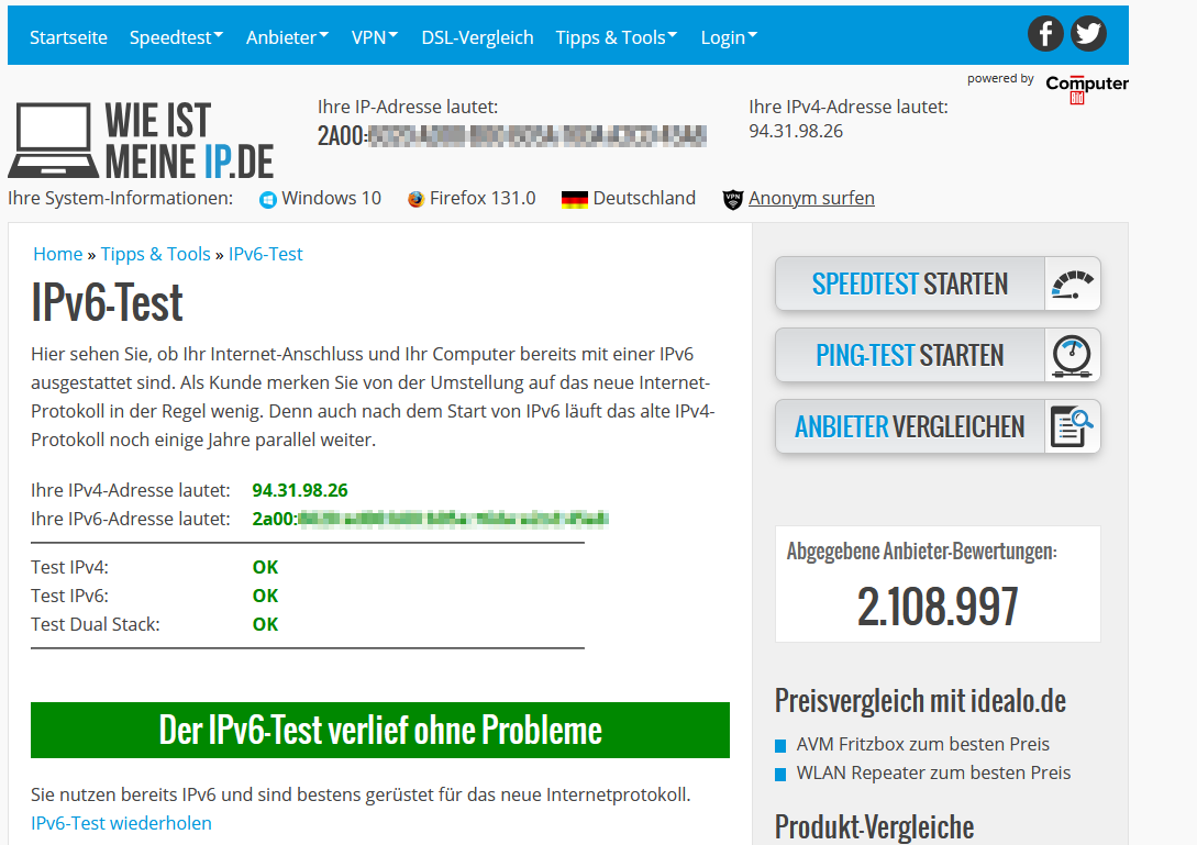

Kurzes Update in meinem Fall.
Habe DG lezte Woche Sonntag mein Problem geschildert und nochmal Abends am 25.10.2024 dran erinnert.
Am 26.10.2024 früh morgens hat mir DG geschrieben, dass Sie keine Unstimmigkeiten feststellen können.
Irgendetwas müssen sie aber gemacht haben, denn nach Monaten erhalte ich ohne mein Zutun wieder eine IPv6 Adresse.
Reaktionen: Magguz
