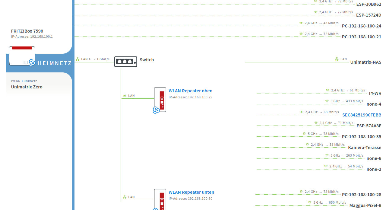

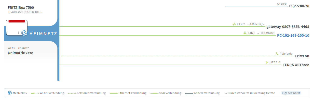

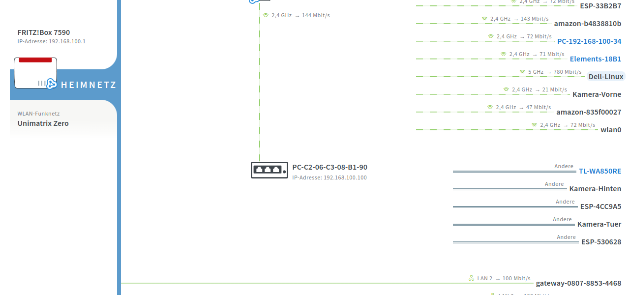

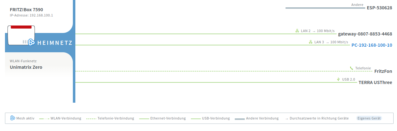

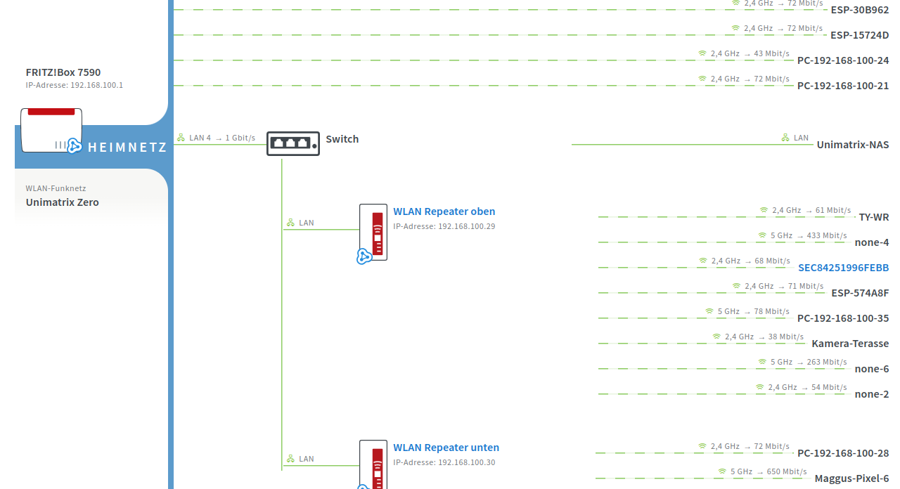

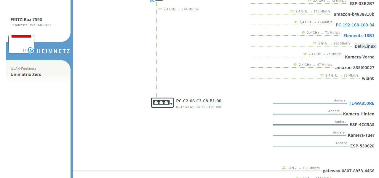

Ich hab mal mein Mesh angehängt

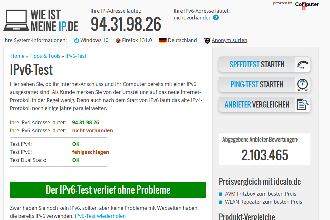

bin ebenfalls bei DG und habe auch Probleme mit IPv6, die lt. wieistmeineip nicht vorhanden ist. Auch der Zugriff auf ipv6.icanhazip.com schlägt fehl.
Vor ein paar Monaten hatte ich noch eine IPv6 und in der Zwischenzeit habe ich an meiner Konfiguration nichts verändert. Vom Strom trennen brachte auch nichts.

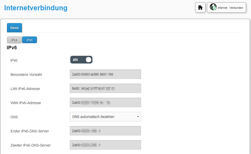

Aktuell nutze ich noch den von DG bereitgestellten Router Sagemcom F@st...irgendwas.
Bei mir schaut es so aus:
Aber die LAN Adresse ist fe80::. Ich kenne diesen Router nicht, aber da hätte ich was anderes erwartet, eine Adresse aus dem zugeteilten Prefix.
Die Übersetzung ist ja auch der Knaller. "Besondere Vorwahl". Ich fasse es nicht.
Jedenfalls, und da stimme ich @Magguz zu, ist es ebenfalls nicht das Problem, was oben im anderen Thread mit den DHCP Problemen beschrieben wurde. Du hast ebenfalls IPv6 Adressen und Prefixes bekommen. Jetzt müsste man halt weiterschauen im LAN, ob dort alles richtig angwendet wird, und dann mit Verbindungstests (traceroutes, mtr) von innen uns außen herausfinden, wie weit die Pakete kommen.
Nachtrag: Ein kurzer Blick über die typischen Foren zeigt, dass der Sagecom F@st wohl öfter mal Probleme damit hat, Adressen aus dem zugeteilten Prefix im LAN zu verteilen. Der Router hat dann zwar IPv6, die Endgeräte aber nicht. Helfen soll ein Zurücksetzen des Routers.

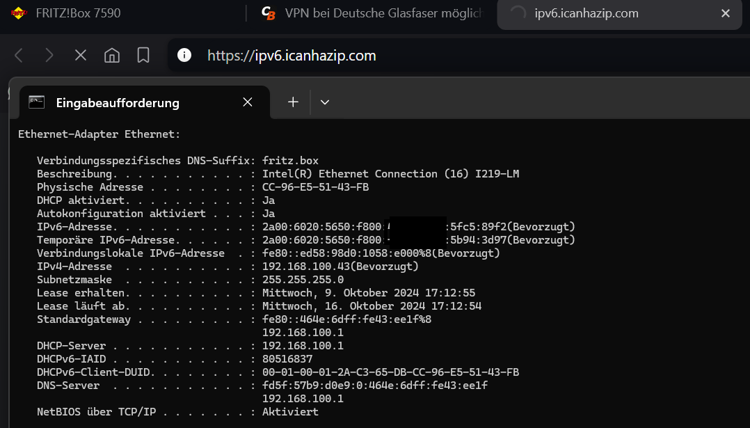

Offensichtlich hast du ULA aktiv. Warum? Was ist dein Anwendungsfall dafür? Was passiert, wenn du die globale LAN Adresse der Fritzbox anpingst?
Ich hatte auf einem der Screenshots weiter oben schon mal angemerkt, dass du 3 normale und 2 temporäre IPv6 Adressen hast. Das ist mehr als normal. 1 normale und 1 temporäre könnten ULA Adressen sein. Bleiben aber 2 normale und 1 temporäre. Die Frage ist: Warum 2? Das könnte ein anderer Router sein, der Router Advertisements verteilt. Das könnte auch einfach eine zusätzliche Adresse von der Fritzbox sein, die per DHCPv6 kommt. Das ist mein Verdacht, weil darunter was von Lease Time steht, und das wäre unkritisch. Aber wir sollten es sicherstellen, denn diese Adresse kann ggf. sehr viel Ärger machen, wenn sie nämlich von jemand anders ist.
Kein Scherz, wir hatten in der Firma mal einen Beamer, der Router Advertisements verteilt hat, damit man sich über Netzwerk mit ihm verbinden konnte. Der hat mit seinen IPv6 Adressen die halbe Firma lahmgelegt, weil viele Geräte dann mit diesen Adressen kommunizieren wollten. So können auch unauffällige Geräte viel Ärger machen.
ULA deaktiviert, alles abgestöpselt, WLAN aus.
Netzwerkkabel von Laptop an Fritzbox, Laptop ausgeschaltet Fritzbox ausgeschaltet.
Dann Fritzbox hochgefahren, danach Laptop.
Jetzt hab ich nicht mehr viele IPv6 Adressen da stehen, aber das Ergebnis ist aber immernoch gleich...
Ich denke die anderen kommen von den FritzRepeater... Aber wie gesagt ändert nix..
