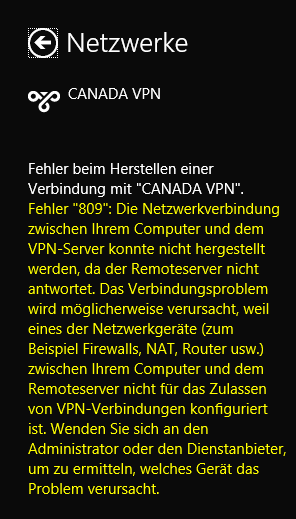

Jetzt geht gar kein VPN mehr. Anscheinend will die Uni Firewall nicht, Windows Firewall ist aus - melde ich, wenn ich weitermachen kann.
