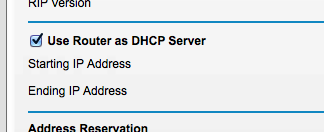

ich könnte natürlich am Netgear Router auch den DHCP Server ausschalten, dann wird er ja zum client. Allerdings habe ich keine Ahnung was jetzt besser ist, bzw. welche Vorteile das bringt.

ok, das macht Sinn. Aber im Prinzip könnte ich ja auch einfach den DHCP Server am Netgear deaktivieren, oder?
Oder eben alles lassen wie es ist, also ISP-Router 192.168.0.1 DHCP Server, dahinter Netgear 10.0.0.1 ebenfalls DHCP Server. (so hat sich der Netgear selbst konfiguriert. Und das NAS sagt ja dass VPN ok ist? Muss ich morgen mal ausprobieren.

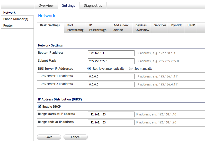

so sieht das aus beim ISP-Router:

ist das der Centro Grande? Falls ja 1. ist das Teil ein vollwertiger Router und 2. hat der WLAN. Falls es der Picolo ist trifft nur 1. zu (gehe mal davon aus dass das so ist).
Die genannten Hacks brauchst eigentlich gar nicht, Port Forwarding kannst ja einstellen, sieht man bei deinem Screenshot.
Der Netgear muss dann im AP Bridge Modus sein, der fungiert dann als WLAN Accesspoint (ohne DHCP), der Rest übernimmt das Swisscom Teil. Beim Netgear musst Du dann auch keine Ports oder sowas konfigurieren.
