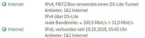

Womöglich bekommst du über deinen Internetprovider Dualstack lite, sprich nur eine echte IPv6-Adresse. Wenn die VPN-Server der Schule nur per IPv4 erreichbar sind, du durch das Dualstack lite aber keine eigene IPv4-Adresse bekommst, könnte da das Problem liegen.
Ich hoffe das klärt die Frage ob DS-lite o.ä. ...
Und ich hoffe, damit keine vertraulichen Daten preisgegeben zu haben. x)
