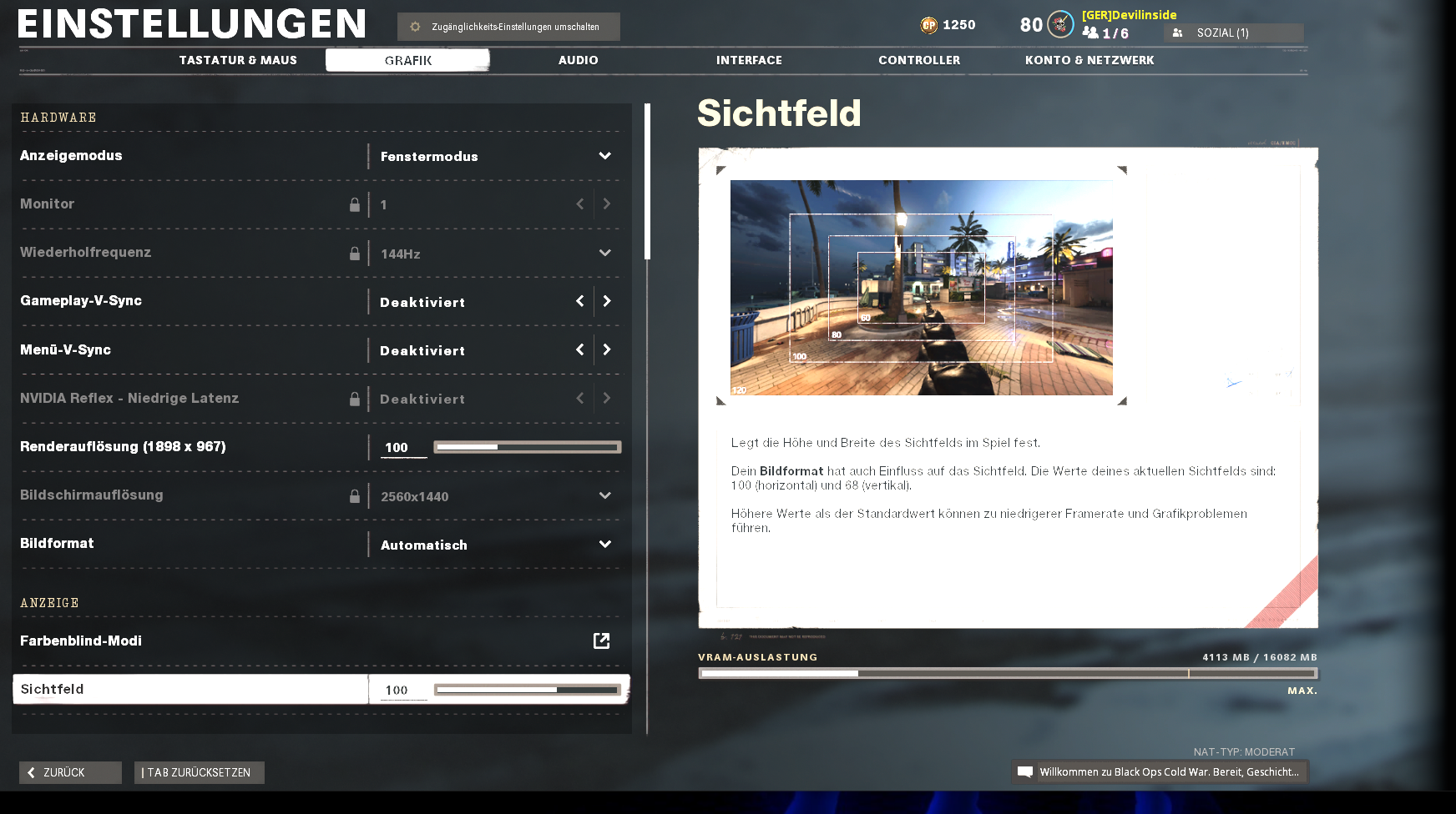

Hallo ich wollte hier noch einmal neu Anfragen ob mir einer bei meinen Problem helfen kann.

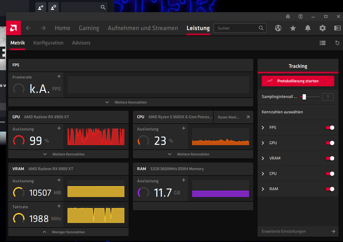

Das Problem ist nur bei Cold War. Wenn ich das Spiel öfnne und ich nur im Hauptbildschirm bin klettert die Anzeige des Vram schon auf knapp 10Gb wenn ich dann zei drei Spiele mache geht die auf 15Gb hoch . Das obwohl im Grafik Menü angezeigt wird das nur knapp 4Gb benötigt werden bei meinen Test Einstellungen.
Ich habe auch schon in der Ini den Wert auf 0,5 gesenkt. Trotzdem.
Kann doch nicht sein das ich mit meinen Sys das nicht hin bekomme.

Habe das gleiche Phänomen. Hast Du, wie ich rBAR aktiviert. Wenn Cold War MP startet Ramauslastung ca 7 GB Vram. Nach ca 4 Runden 15,5 GB und es ruck dann immer wieder nach ein paar sec. Ich starte das Game wie Du einfach neu, und alles läuft normal.
Das ist leider normal, dass Game reserviert sich fast den kompletten VRAM. Grundsätzlich kein Problem, aber: Es kommt vor das ein bestimmter Schwellenwert überschritten wird und dann stottert das Spiel alle 5 Sekunden. Vor allem AMD Karten haben damit Probleme, denn auch wenn das Spiel den reservierten VRAM nicht ausnutzt, so denkt Windows trotzdem es muss auslagern und ruckelt es wie "sau"
Beheben konnte ich es durch die Memory Scale Option in der config.ini. Habe den Wert auf 0.55 gesenkt und mein VRAM Usage pendelt bei um die 10Gb von 12. Keine Probleme mehr.
Wichtig ist, dass du den Schreibschutz in die ini setzt, weil sonst wird die Einstellungen ingame überschrieben.

Also Max zeigt der jetzt 13gb vram an muss nachher mal testen im Game.

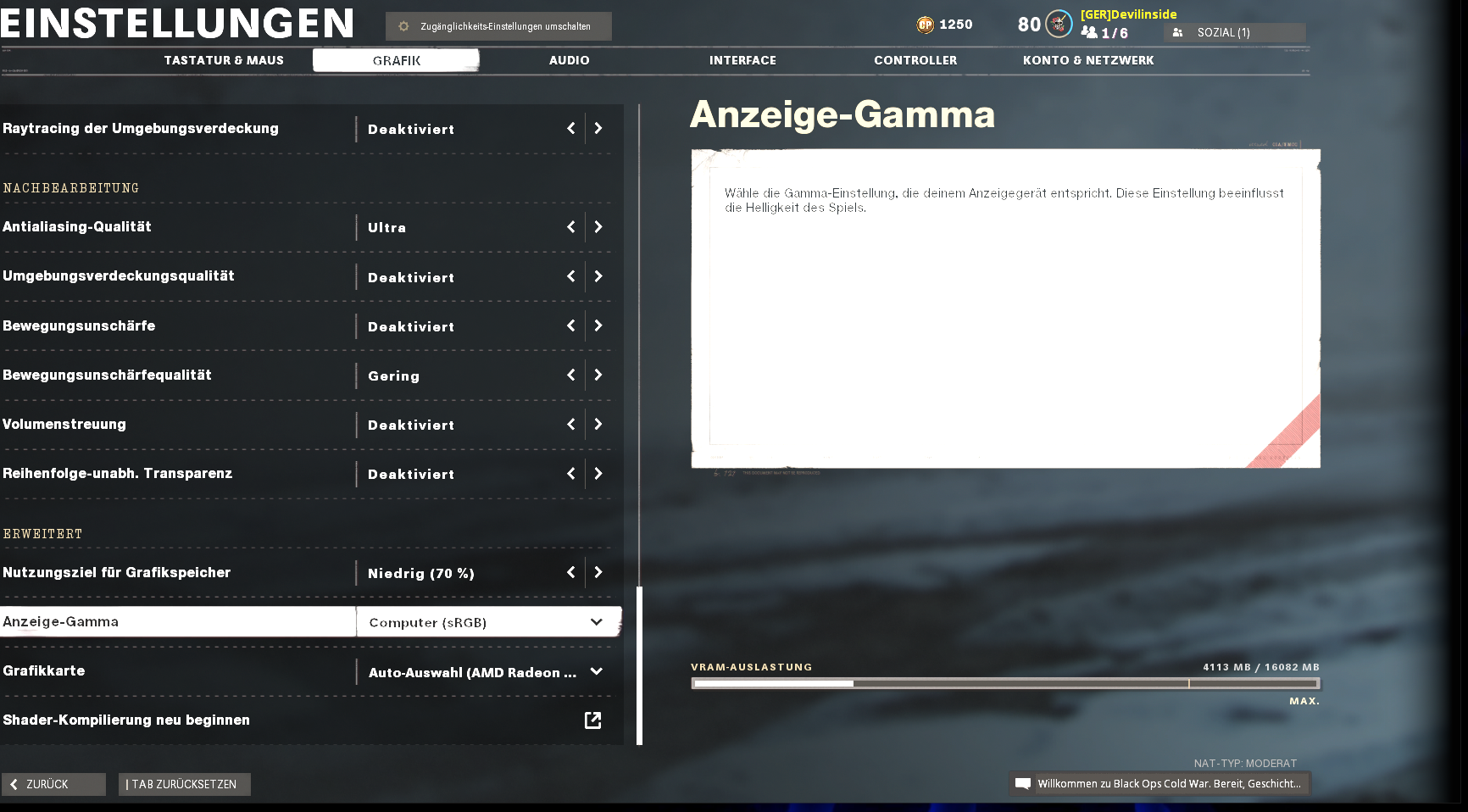

So habe es getestet. 0.5 eingetragen und gespeichert. Ingame ca 10 GB Auslastung. Hatte aber das Gefühl das es nicht mehr so soft lief. Was mir aufgefallen ist, das es den Regler im Grafik Menü auf 70 % Speicherbedarf gesetz hat. Also denke ich kann man sich den Eingriff in die CFG sparen. Und somit scheint das Problem auch bekannt zu sein. Werde aber noch mal schauen ob der Eindruck bleibt, das es nicht mehr so soft läuft.
Hab jetzt mal knapp 3stunden gespielt. Ging Max auf 14gb hoch der Vram. Hatte nur einmal kurz bisschen ruckeln. Also erstmal kann ich so spielen aber ein Zustand ist das nicht. Hoffe die fixen das noch.
