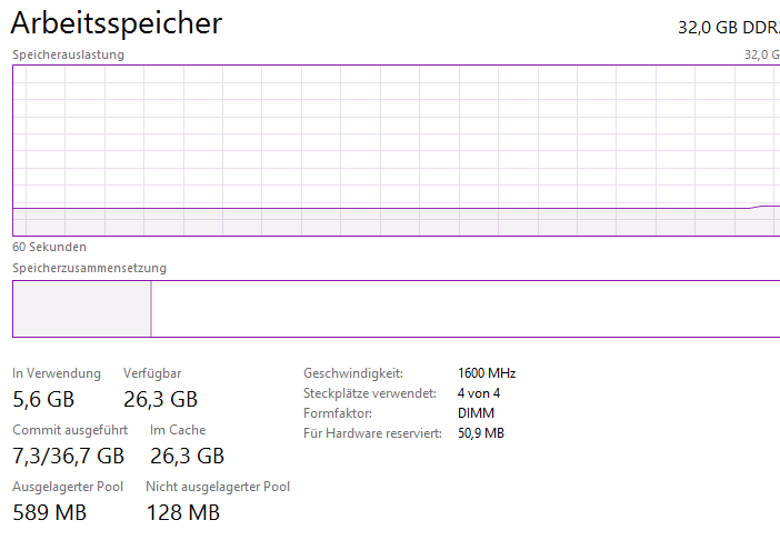

Habe genau das gleiche Problem, Win 10 64bit Pro, bei Win 8.1 hatte ich es nicht. Es ist auch mit anderen Tools kein Prozess auszumachen der die aAuslastung bedingt. Wenn es so wäre das Win den Ram wieder frei gibt wär das ja kein Problem jedoch ruckeln dann sogar YT Videos bzw haben Souund Aussetzer, Spiele ebenso. Ich habe übrigens 16 GB Ram, jetzt gerade sind mit einigen Progs und Chrome tabs knapp 4 GB belegt es kann aber auch vorkommen das im selben Szenario der Ram voll ist.

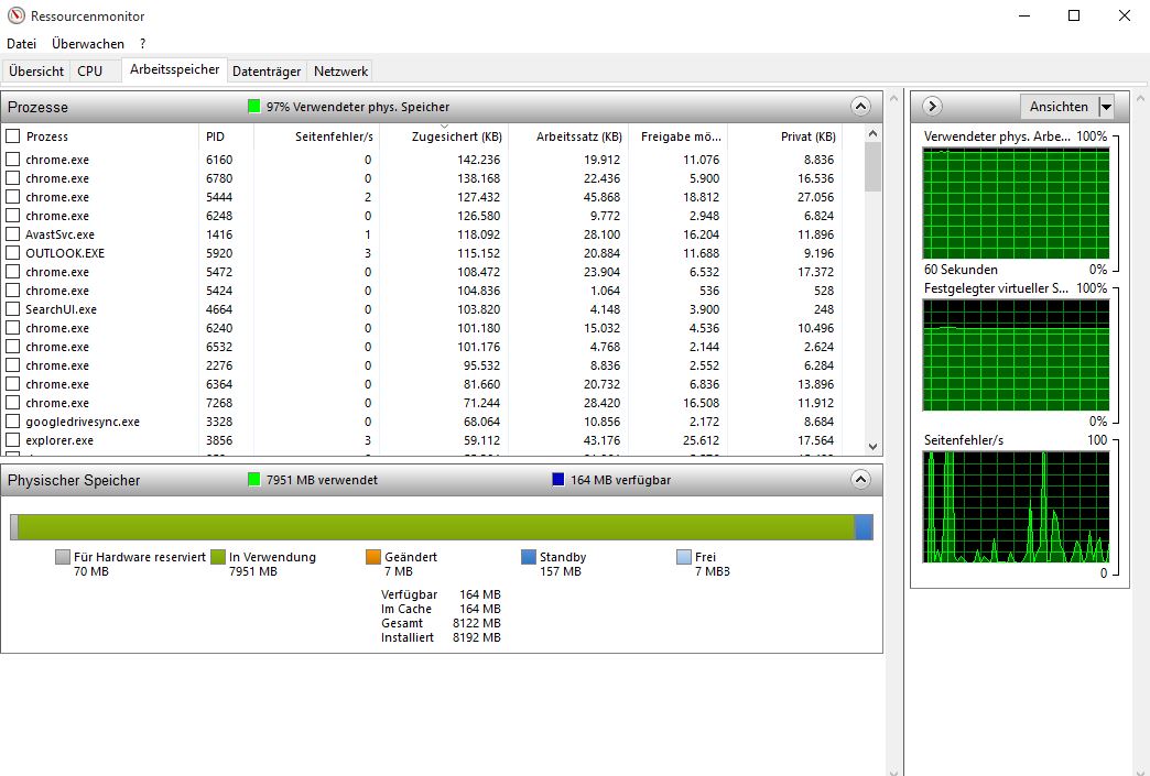

Also gestern Abend verlief alles normal, aber Heute war es dann mal wieder so weit. Diesmal habe ich dann auch Screens gemacht. :)

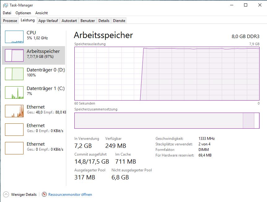

Einmal die RAM-Auslastung:

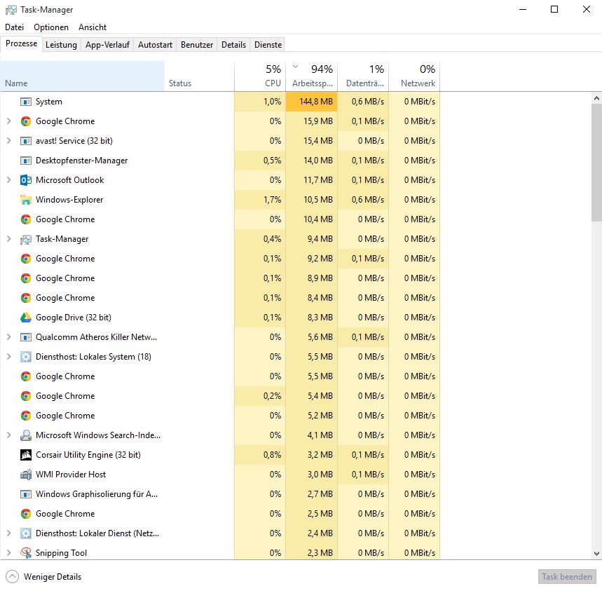

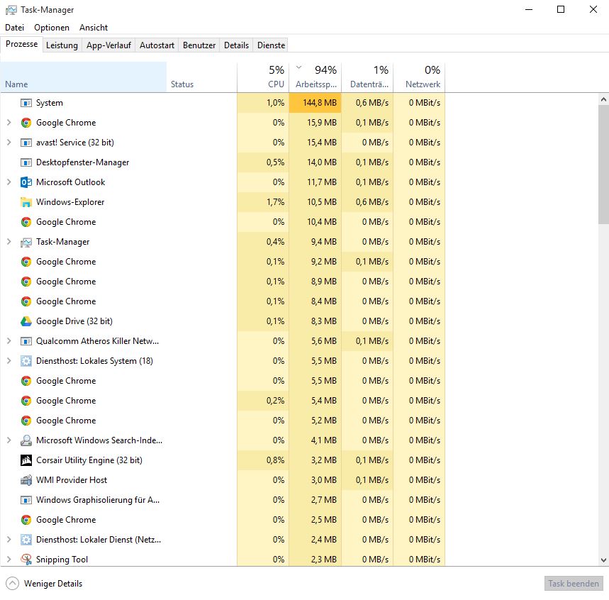

Dann die Prozesse:

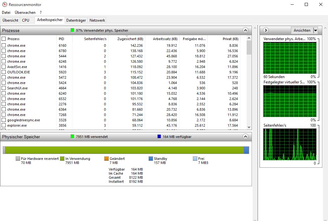

Und hier nochmal über den Ressourcenmonitor:
Edit: Ich bin mir nun langsam sicher, dass es an Steam liegen muss. Zwar wird davon nichts bei den Prozessen angezeigt, aber immer wenn ich Steam am laufen habe und es wird ein Steam-Client Update durchgezogen oder aber ich lade ein Game herunter bzw. ein Patch, dann ist der RAM bis 7,7 GB voll und da hilft es auch nichts Steam zu schließen. Es bleibt bis zum nächsten Neustart. Evtl. läuft noch irgend ein Dienst im Hintergrund weiter...
Dein "nicht ausgelagerter Pool" ist mit 6,8GB zu hoch. Normal sind um die 50MB.
Da läuft dein Speicher hin.
Ist bei Steam scheinbar so üblich wen man sich die Einträge im Netz so ansieht.
