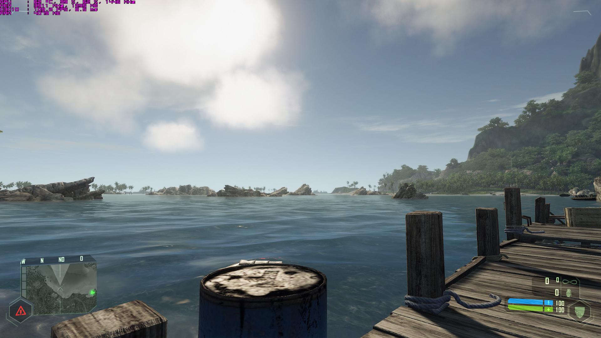

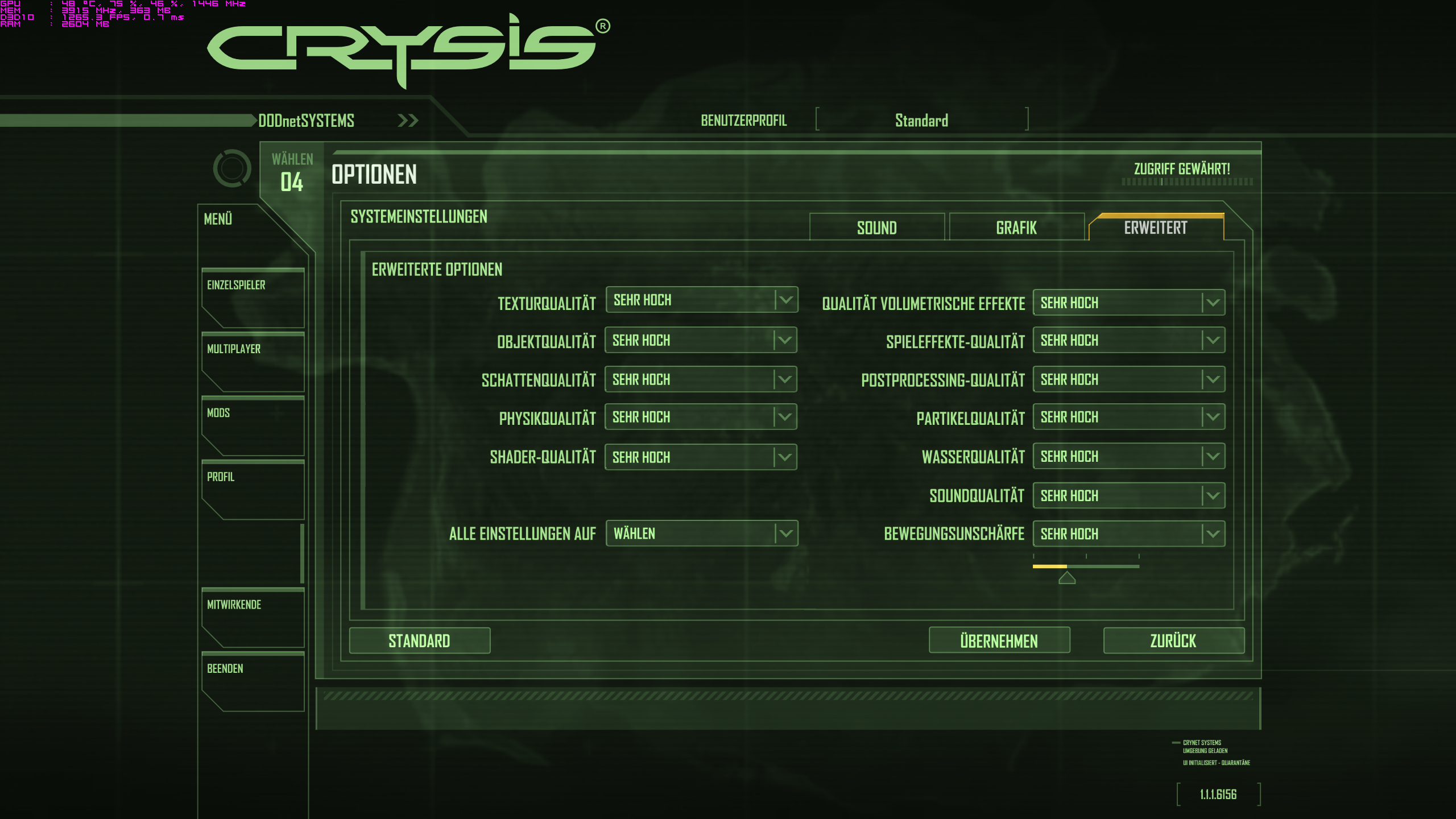

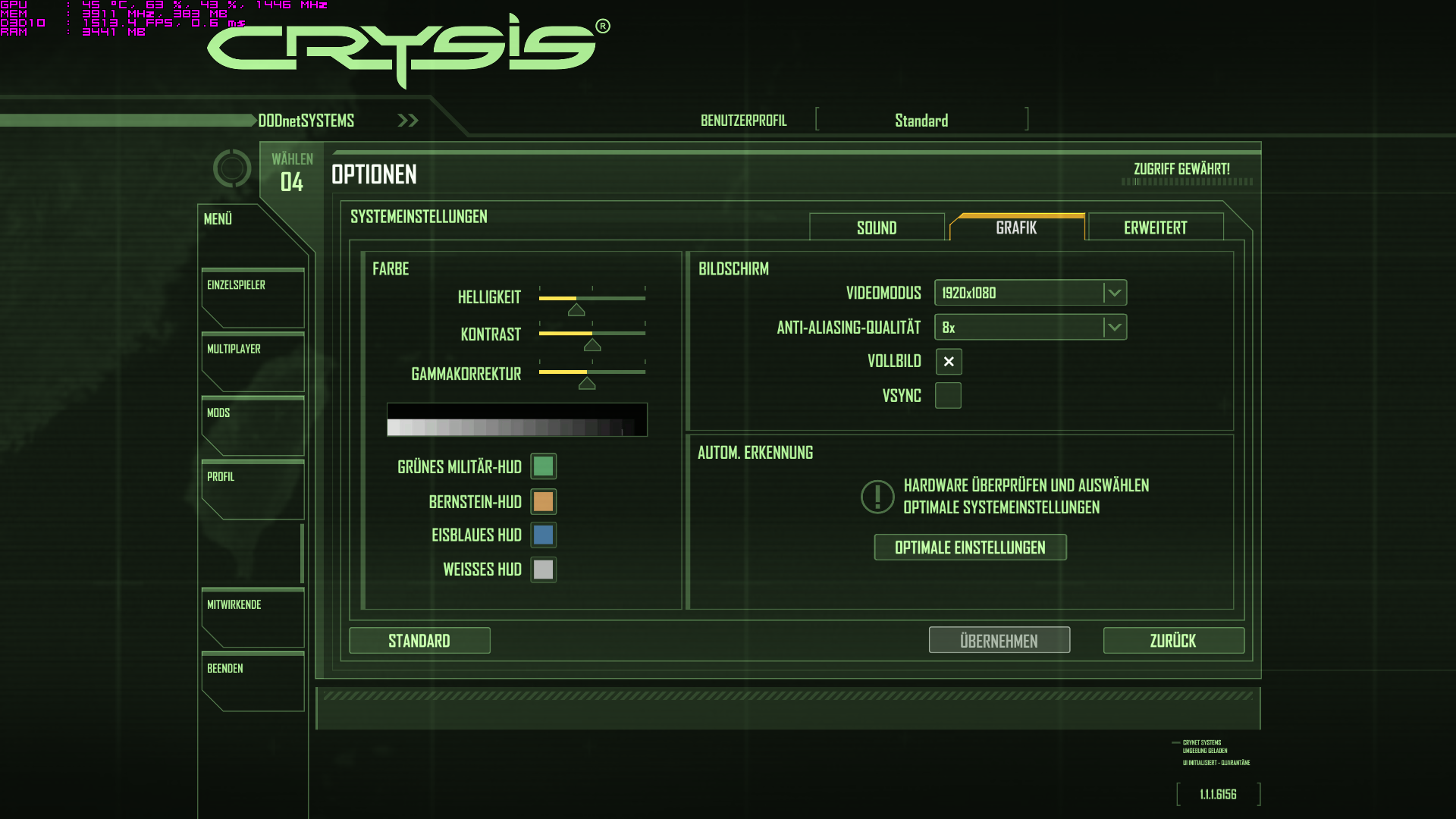

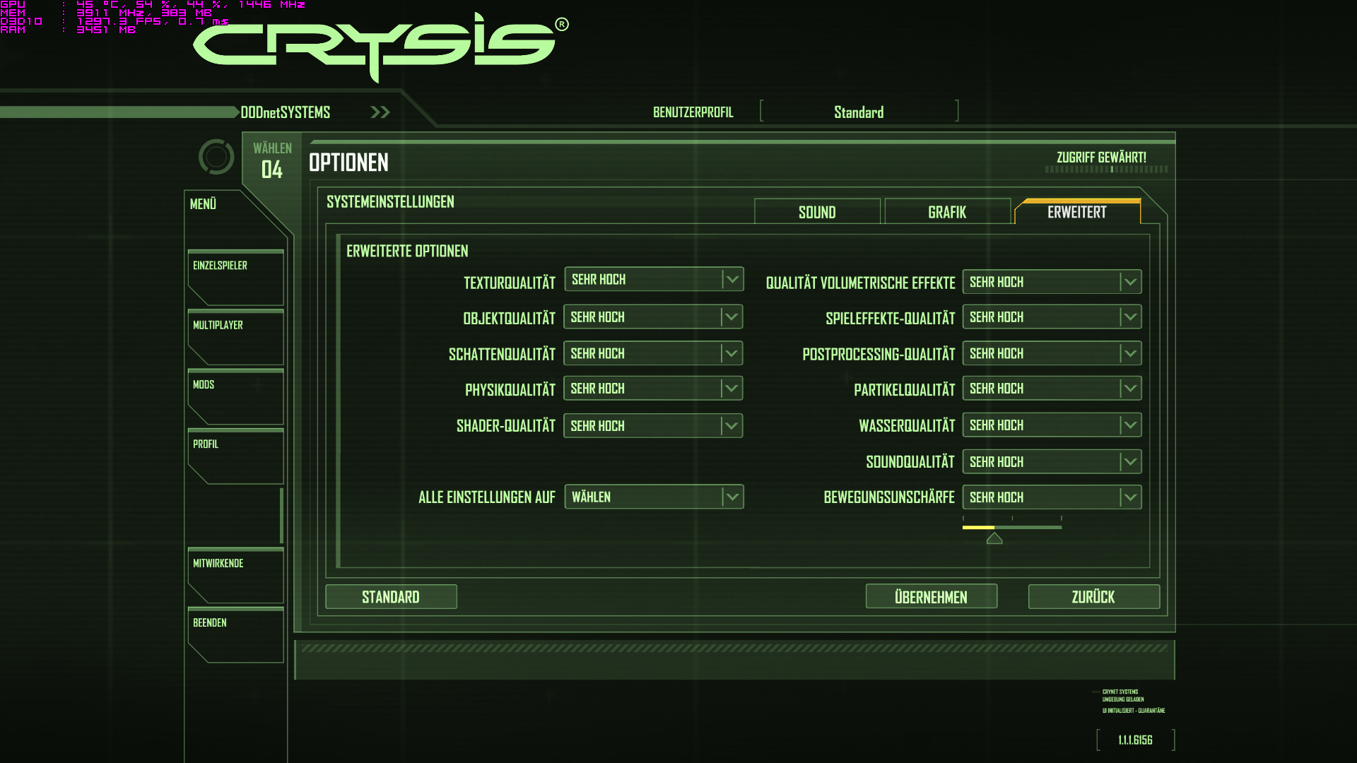

Max. Grafik mit 8*AA auf 1920*1080, 90FPS, Grafikkartenlimit, aber warum keine 120FPS?
Max. Grafik ohne AA auf 1920*1080, 119FPS und CPU-Limit, hier schafft die CPU von ODST auf Stock bestimmt mehr als meine.

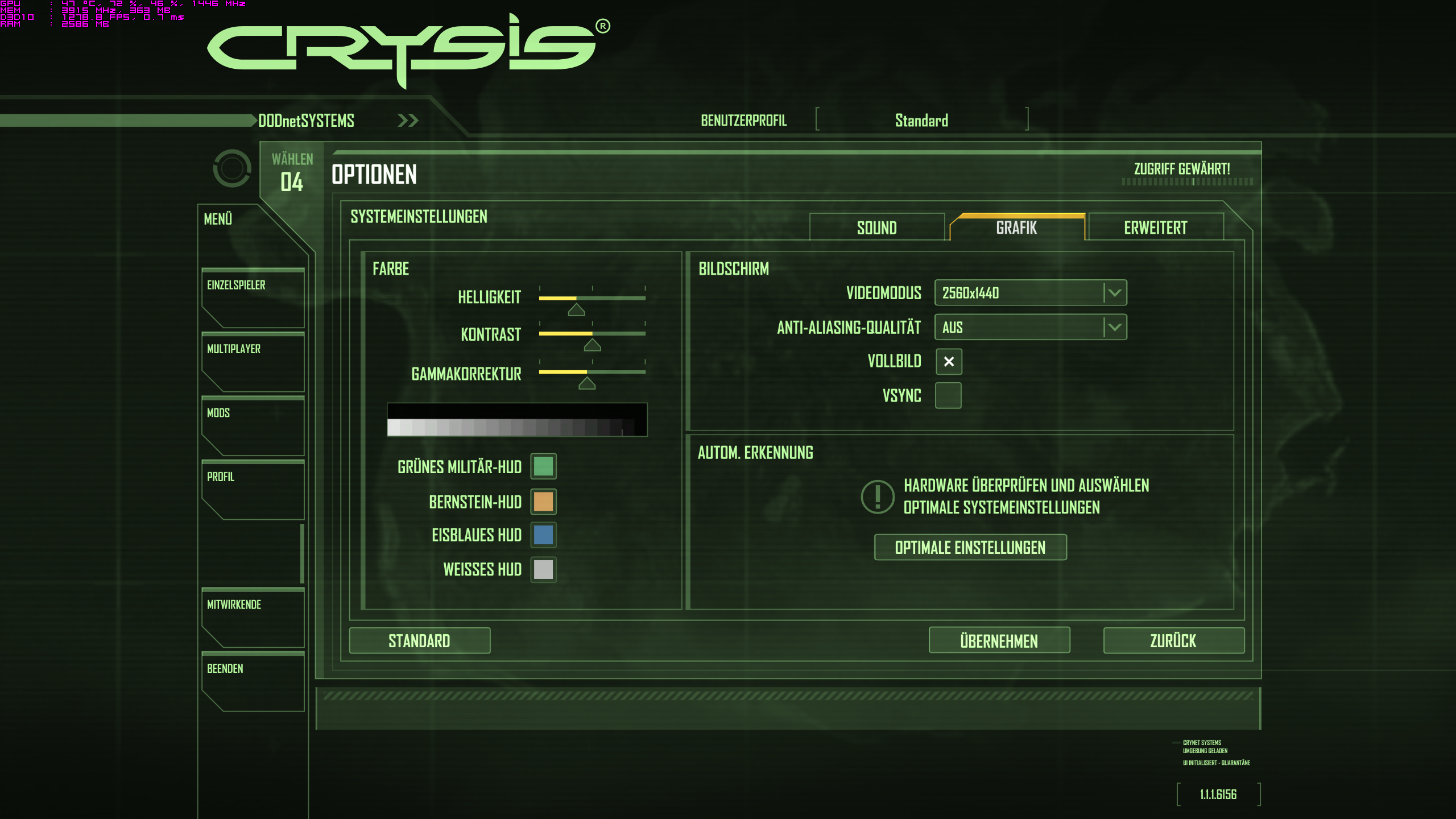

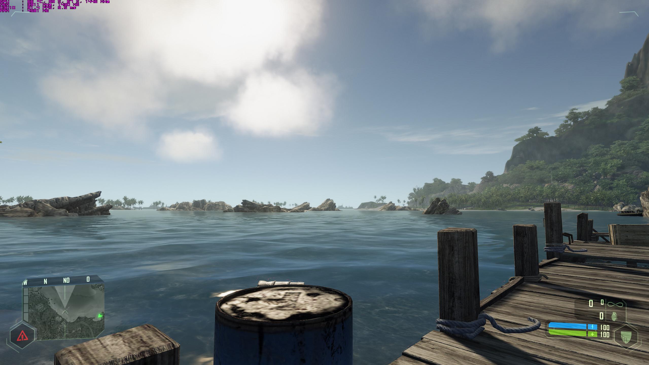

Max. Grafik ohne AA auf 2560*1440, 87FPS und Grafikkartenlimit.
Max. Grafik ohne AA auf 3840*2160, lächerliche 30FPS und Grafikkartenlimit, nichts mit 51FPS. Läuft, wa!
Speicher hält sich auf allen Bildern zurück, weil nicht lange genug volllaufen lassen.
Außerdem ist das spielinterne AA unbrauchbar. Die Blätter und Gräser flimmern fleißig vor sich hin. Also muss man bei Crysis mit der DSR-Keule schwingen!

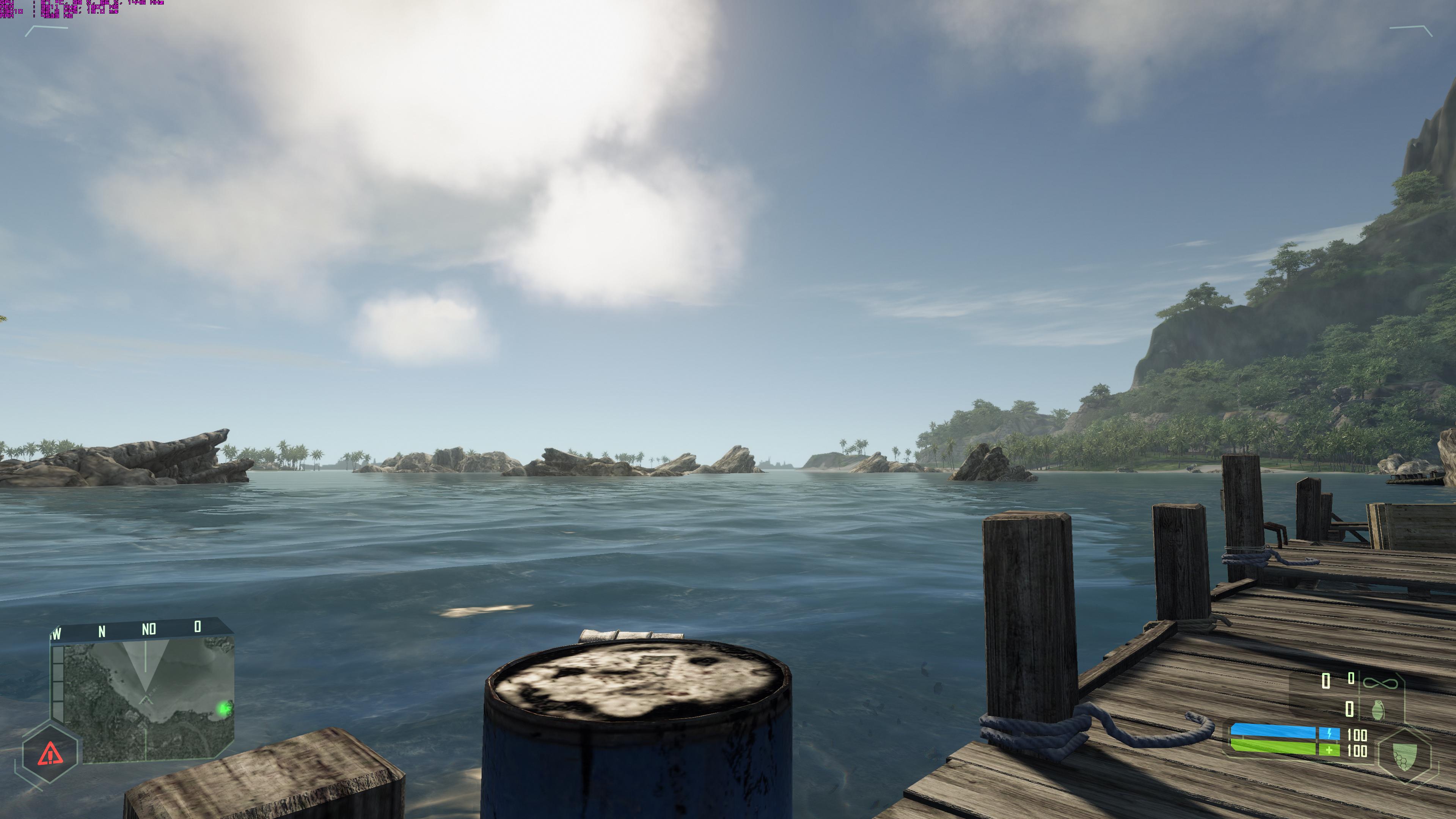

@PRAXED
Hier meine "verkrüppelte 970er", wobei ja das mMn mit W10 überhaupt nicht mehr gegeben ist ...Man schaue sich dazu nur mal meine Mordors Schatten-Pics näher an.^^
Erstes Ingame-Bild wie gewünscht 1080p @Max mit 8xMSAA. Zweites Bild 2160p @Max ohne MSAA & das dritte Bild meine native Resi mit 1440p @Max mit 4xMSAA ... :-)

Erbärmlich, gegen eine 970 abzuk*****. Suddendeath, wie sieht es mit 1440P ohne AA aus und wieviel schafft deine CPU da? 3770K auf 4,3GHz und 4790K auf Stock müssten ja etwa gleiche FPS an die Karte liefern können. Außerdem finde ich die Unterschiede zu groß für Zweitbildschirm, der fast nichts verbraucht, und ~50MHz Unterschied.

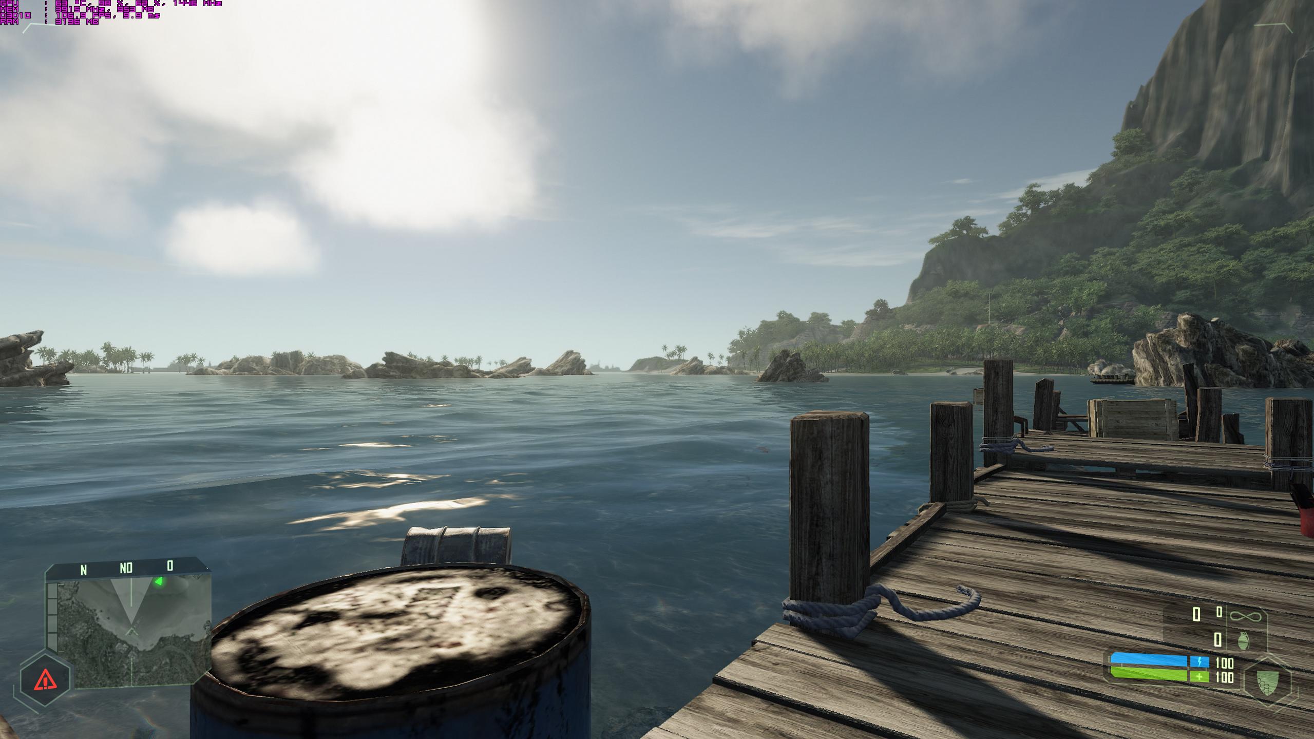

Ich cheate immer & ich bin völlig unschuldig.^^ Mein Savegame, welches im ersten Level Nähe Steg war, befand sich mein Char im Wasser & folglich bin ich nur mit "meinen Fäusten" zur bekannten Stelle gewackelt. Aber ja, ohne Waffe hat man mehr Frames ... :-)
@Banger
Wie gewünscht gleiche Posi @1440|Max ohne MSAA & natürlich "mit Fäusten" ...^^
Trotzdem ~20FPS mehr bei 1440P, und zwar mit einer 970. Also müsste ich dann ungefähr 120FPS ohne Waffe und ohne Zweitmonitor schaffen.
