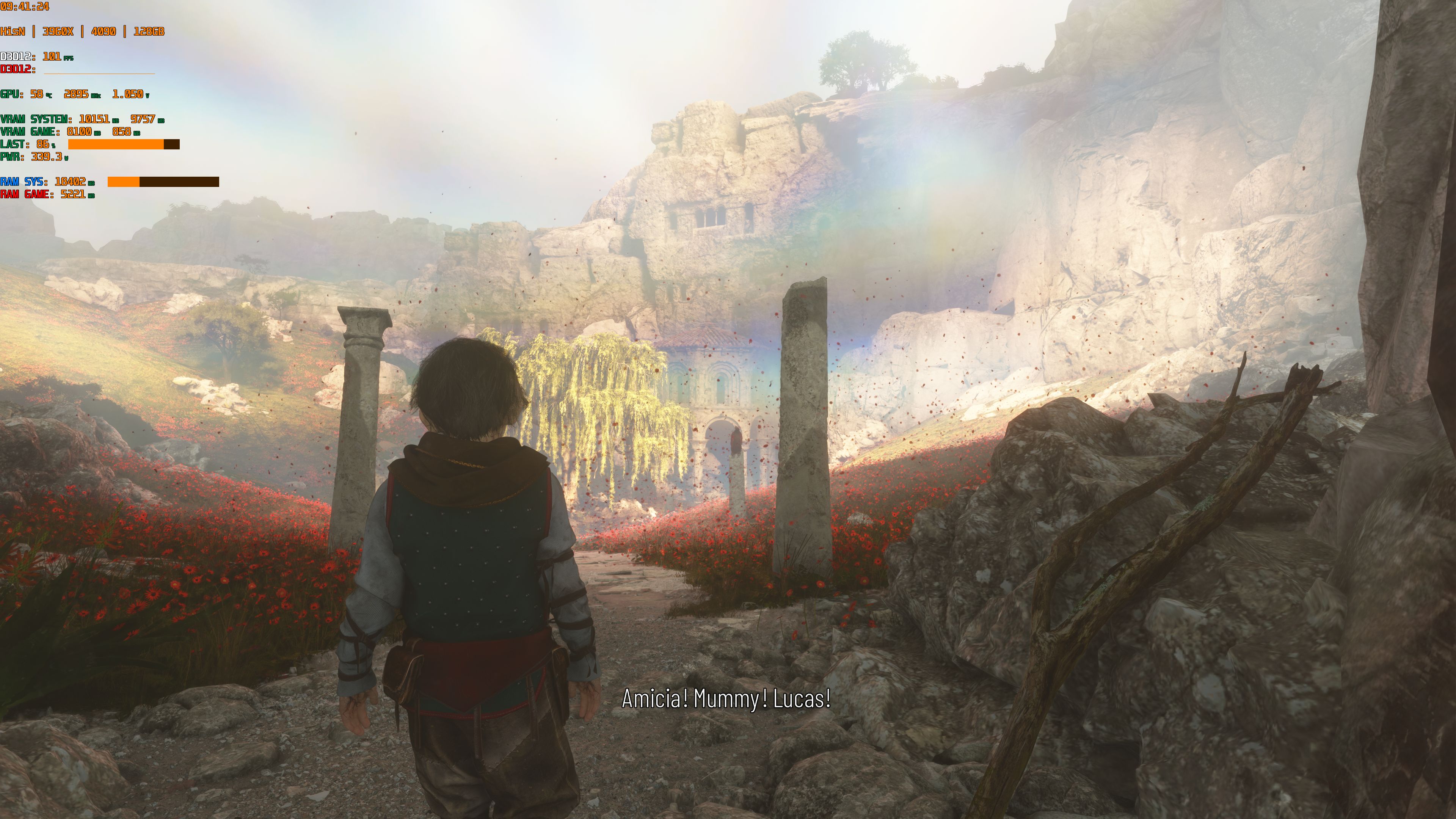

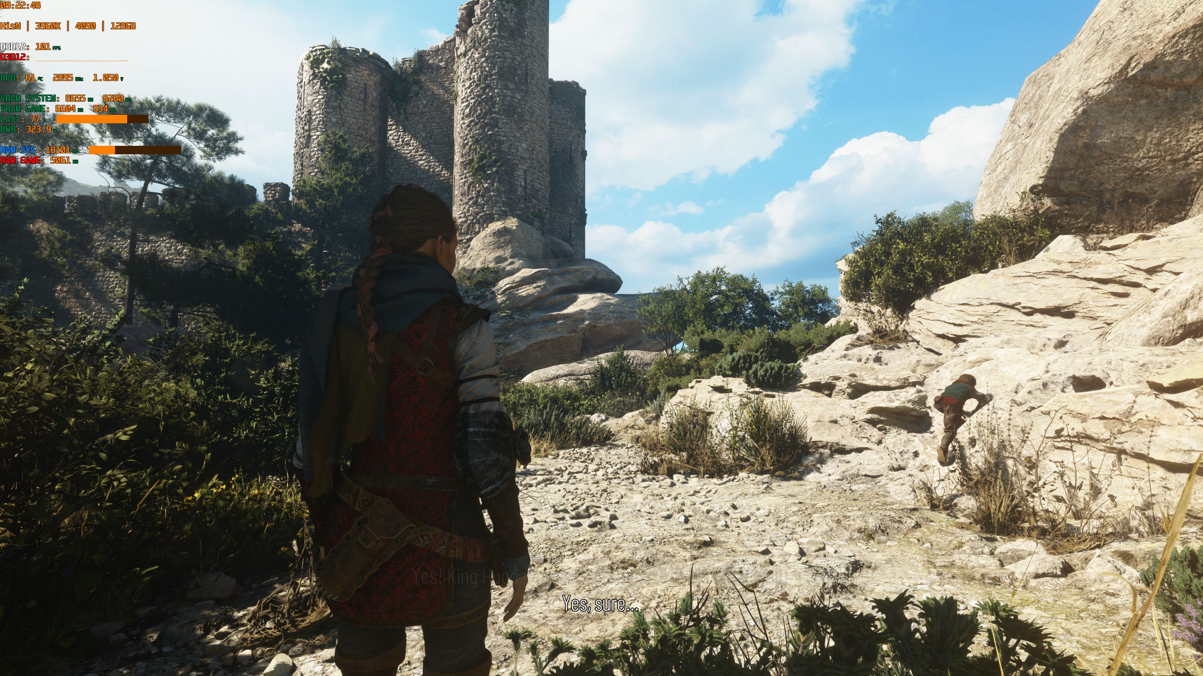

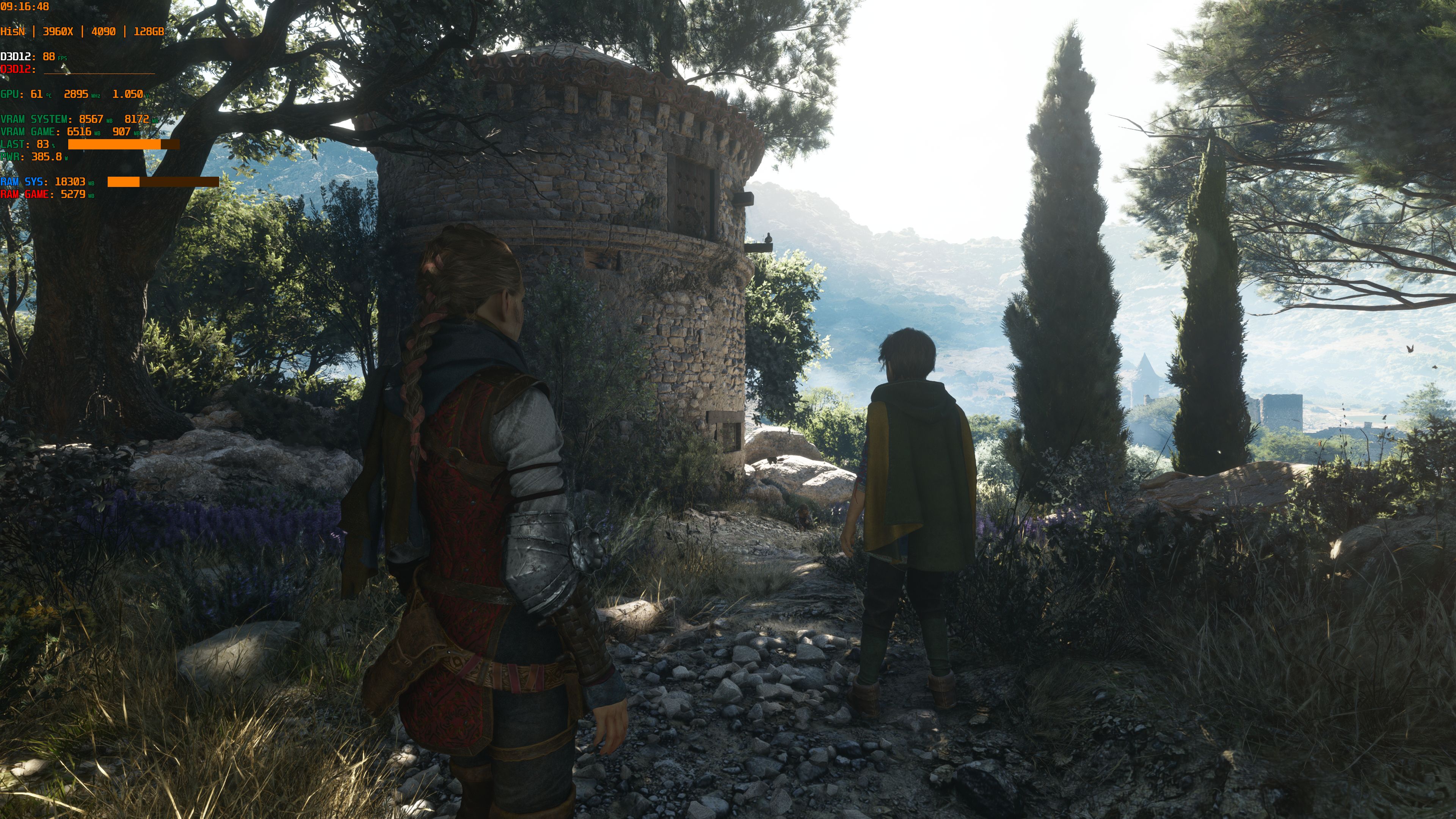

A Plaque Tale: Requiem
Läuft fluffig in UHD mit Reglern auf Ultra.
DLLS ist auf Qualität. Zwischenbildberechnung abgeschaltet (sonst lande ich locker bei 160 FPS).
10GB
Reaktionen: r4yn3, GERmaximus und GuSchLa
