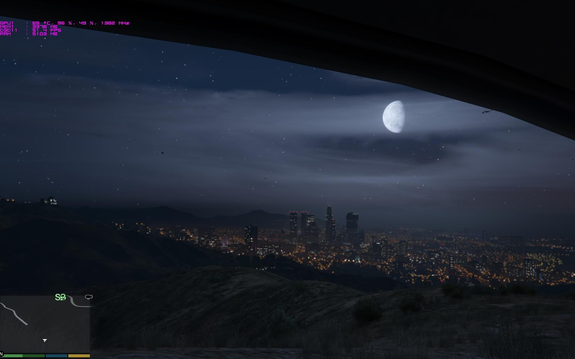

ich würde mir gerne wie oben beschrieben die VRAM Benutzung meiner Grafikkarte im Game anzeigen lassen.
Habe schon versch. Vidoes im Internet gesehen, wo die Infos + VRAM Belastung in einer rosa Schrift oben Links angezeigt werden.
Was ist das für ein Programm?

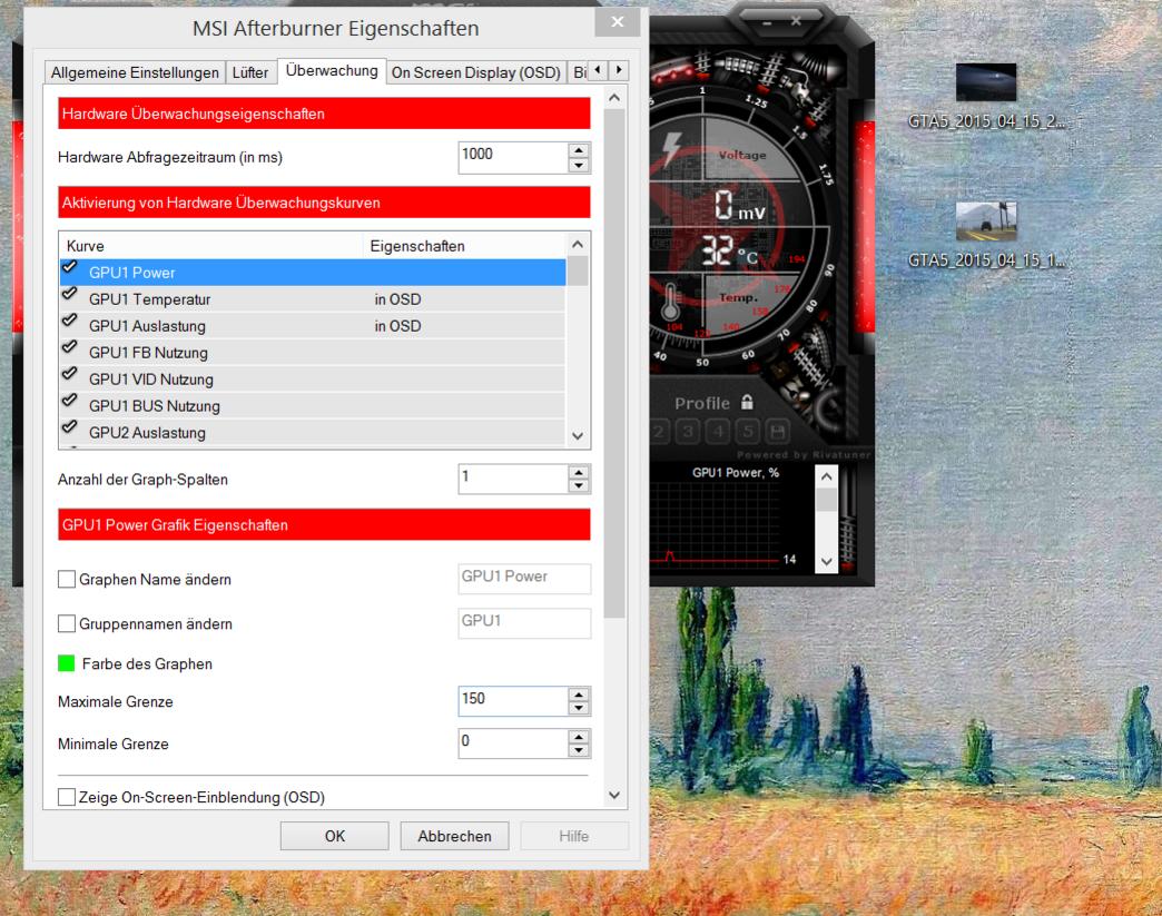

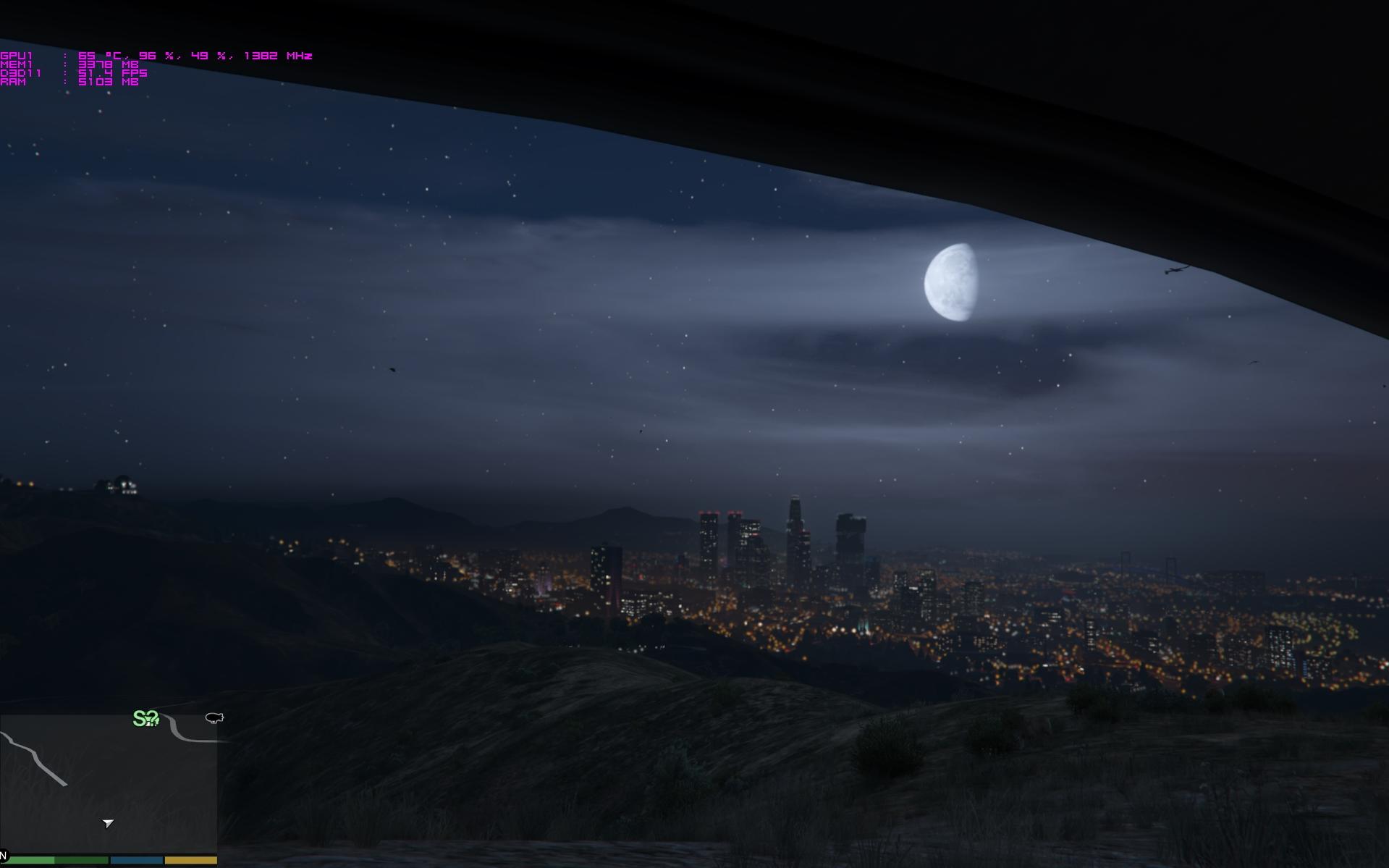

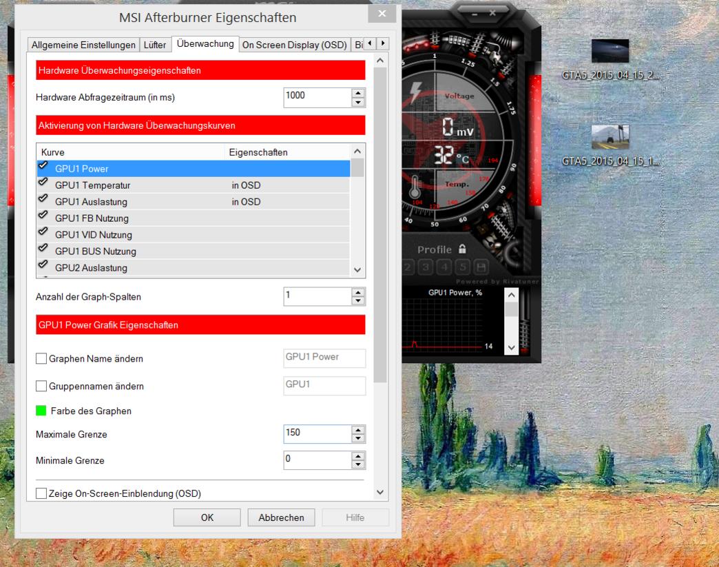

Du brauchst, damit das funktioniert, auch den RivaTunerStatisticsServer. Dieser wird in der Installation mit angeboten. Im Afterburner dann stellst du die Häkchen "starten mit Windows ein" und "starte minimiert" und übernimmst das.
Im Fenster OSD musst du Hotkeys festlegen, dann kannst du die Schrift ein und ausblenden. Bei "Überwachung" musst du dann Häkchen aktivieren für die Informationen, die du gerne angezeigt hättest. Darunter befindet sich dann noch mal ein anderer Knopf der lautet "zeige on screen einblendung".
