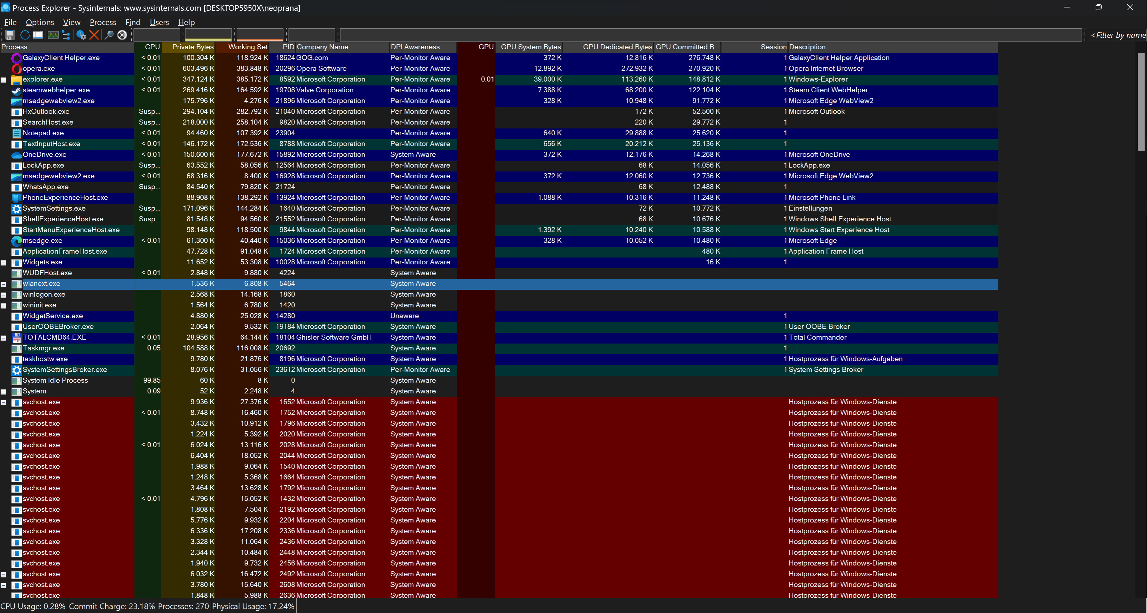

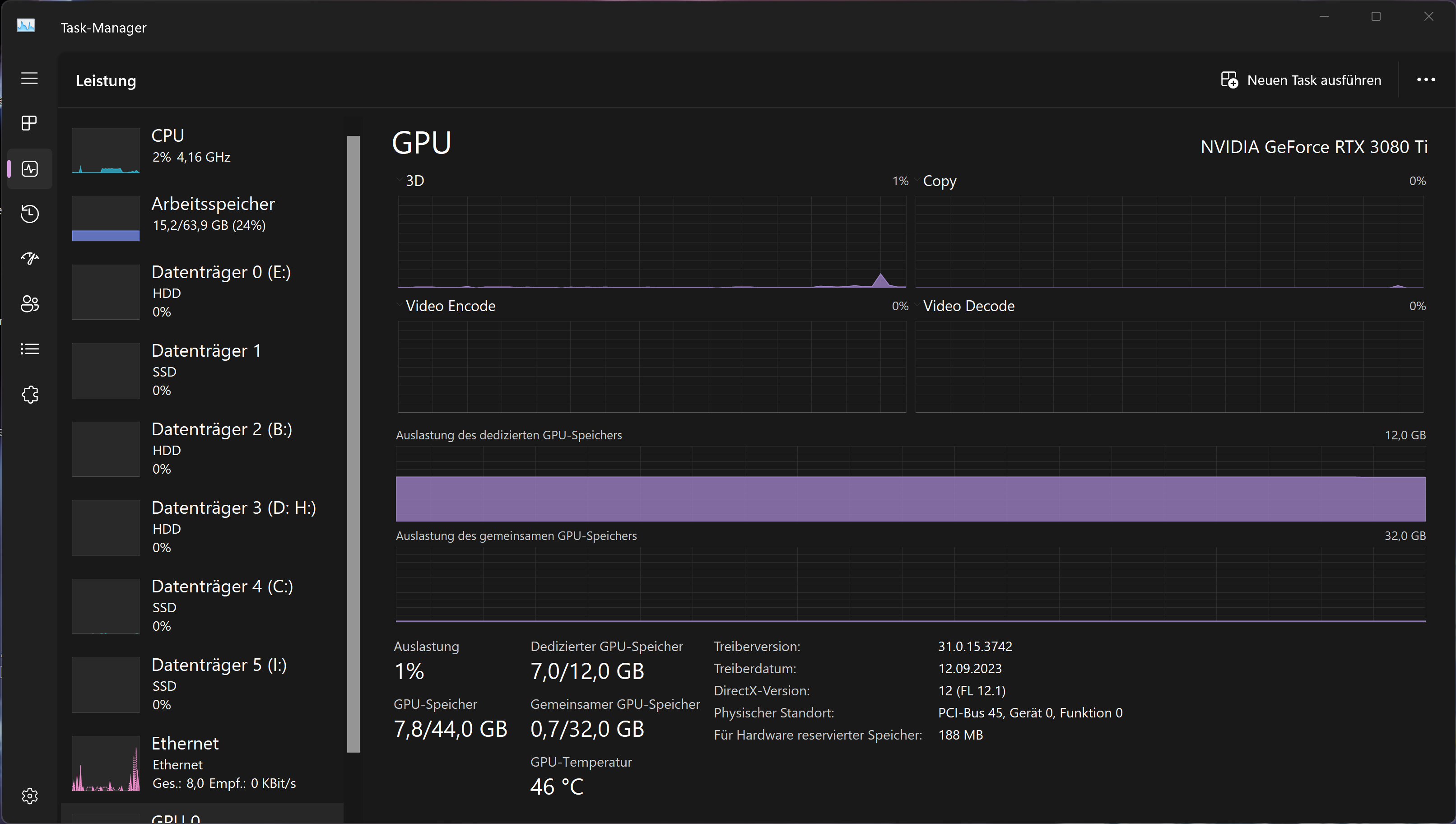

Bei mir verbraucht Windows 11 etwa 1-4Gb VRAM, nicht beim Spielen, bei normalen Browsen... denke das ist "normal". Habe mit ProcessExplorer geschaut und Windows Indexer nimmt sich so 300MB von VRAM, dann GOG , NVidia Shadows und und und ...
Und die wichtigere Frage, wird dieser VRAM freigegeben wenn man Spiele startet, habe derzeit nur 3080ti (und wollte die 4000 Generation aussetzen), diese hat NUR 12GB ram, wenn Windows sich selber 2-3-4 (manchmal auch beinahe 8!) GB gönnt ...
Gehe davon aus dieses Verhalten von Windows 11 ist normal oder???

Keine Ahnung wie es zu 7GB/12GB bei der Anzeige kommt. Bei meiner 4080 steht unter Win11 mit ein paar Programmen wie Firefox, Youtube usw. 0,6/16GB bei VRAM.
Stehen dort 7GB direkt von Anfang an nachdem du Windows gestartet hast, oder hast du etwas gespielt und das Spiel geschlossen? Grundsätzlich ist das aber wohl nicht schlimm. Sobald ein Spiel startet und der VRAM gebraucht wird, wird er entsprechend entleert.
Hast du irgendwelche Probleme in Games?
Natürich nicht starten tut es so mit 0,5GB dann je nach dem ob editor läuft, wieviele tabs geht es rauf. Unter 1GB geht es dann nicht mehr runter... Komischerweise ziehen auch Programme VRAM die es nicht durften, wie !Indexer!, oder irgendwelche GOG Helper oder Windows Handy irgendwas, was ansich nicht einmal laufen sollte. Hier was ProzessExpolorer zeigt... im mom sind 2.3GB in benutzung in etwa...

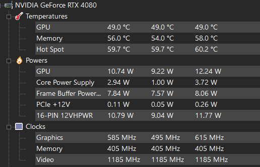

GPU Temperatur von 46 Grad... das Ding macht doch was im Hintergrund oder etwa nicht? 🙂
kann mir nicht vorstellen das die nur aus Spaß an der Freude so warm wird.
im Leerlauf müsste die Karte sicherlich kühler sein
Meine GPU ist im Windows-Betrieb auch immer zwischen 40-45°. Da laufen aber auch noch keine Lüfter bei der Karte. Der Rest ist hängt wohl von der Gehäuse-Temperatur ab.
Denke das hat schon seine Richtigkeit ... die GPU selber ist praktisch bei 0-1%, der Rechner läuft auch durchgehend und Lüfter drehen sich nicht werde dies aber mit Windows 7 oder 10 testen ... ansich sind 46 nicht so tragisch aber sollte weniger sein habe sonst so um ~42

Kein Sorge, der wird frei wenn benötigt, z.B zum zocken.
Hardwarebeschleuingung des Browser gerade z.B. und da sind 46°C ohne aktive Lüfter
wohl doch völlig ok.

ich habe auch Hardwarebeschleuniger im Browser an und nicht nur da 🙂
und ja - ich habe auch 46° dann, wenn ich im Hochsommer eine Zimmertemperatur von 38° habe 🤷‍♂️ aber doch nicht jetzt?!?
Oder wird die 3080 Ti so warm? Selbst mit der 3090 habe ich solche Temps nicht nur mit Hardwarebeschleuniger an...
mal davon abgesehen hast du Recht und 46° sind kein Grund zur Beunruhigung.
Dennoch kommt es mir für "nichts" tun bzw. bisschen Hardwarebeschleuniger in Browsern etc. recht hoch vor.
