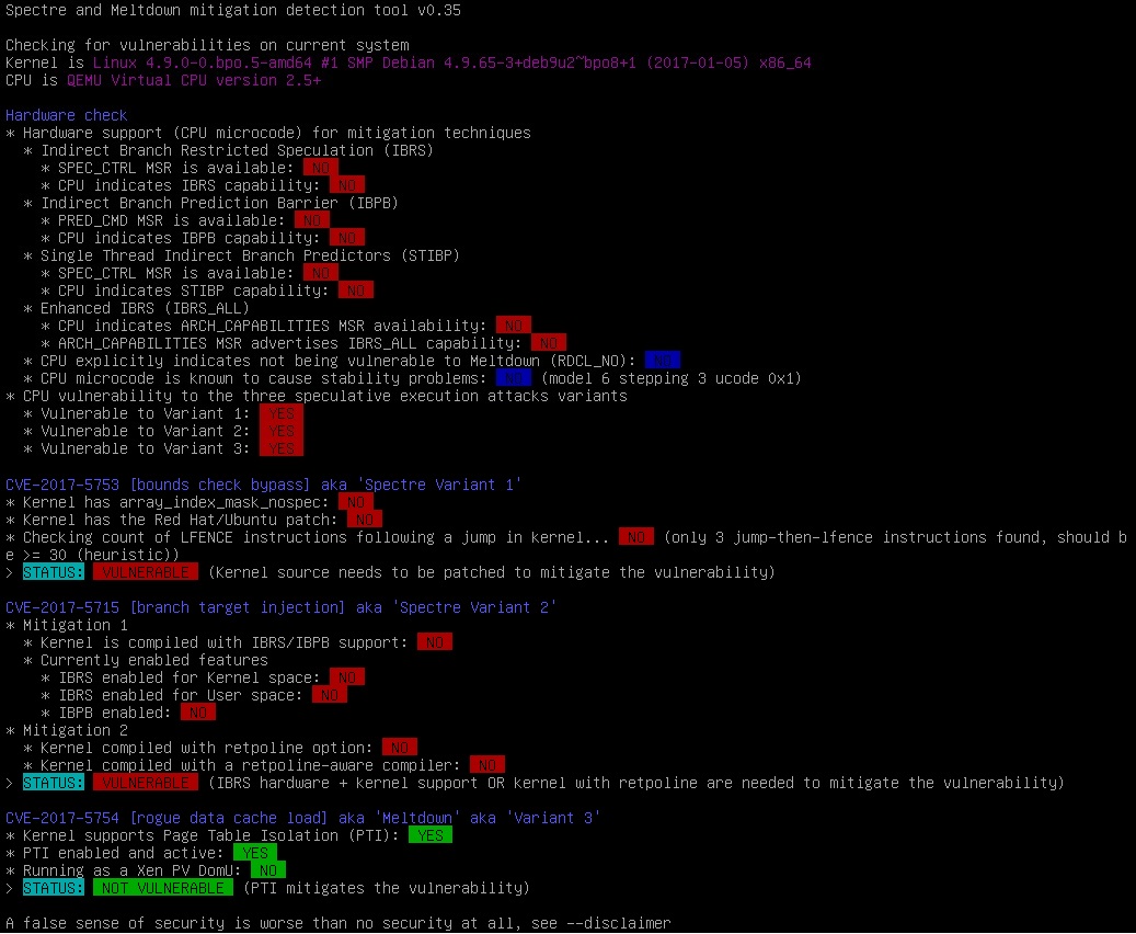

Ergebnis des Spectre/Meltdown-Checks wie erwartet:
Meltdown: Not vulnerable
Spectre 1: Vulnerable (Kernel source needs to be patched to mitigate that vulnerability)
Spectre 2: Vulnerable (IBRS hardware + kernel support OR kernel with retpoline are needed to mitigate that vulnerability)
Also, die Frage bleibt: Wie aktualisiere ich den Kernel auf eine Version von März (innerhalb des 4.9er-Zweiges), zur Not auch einen anderen Zweig?

Ja, dieses Tool habe ich verwendet. Den Screenshot habe ich mal angehängt.
