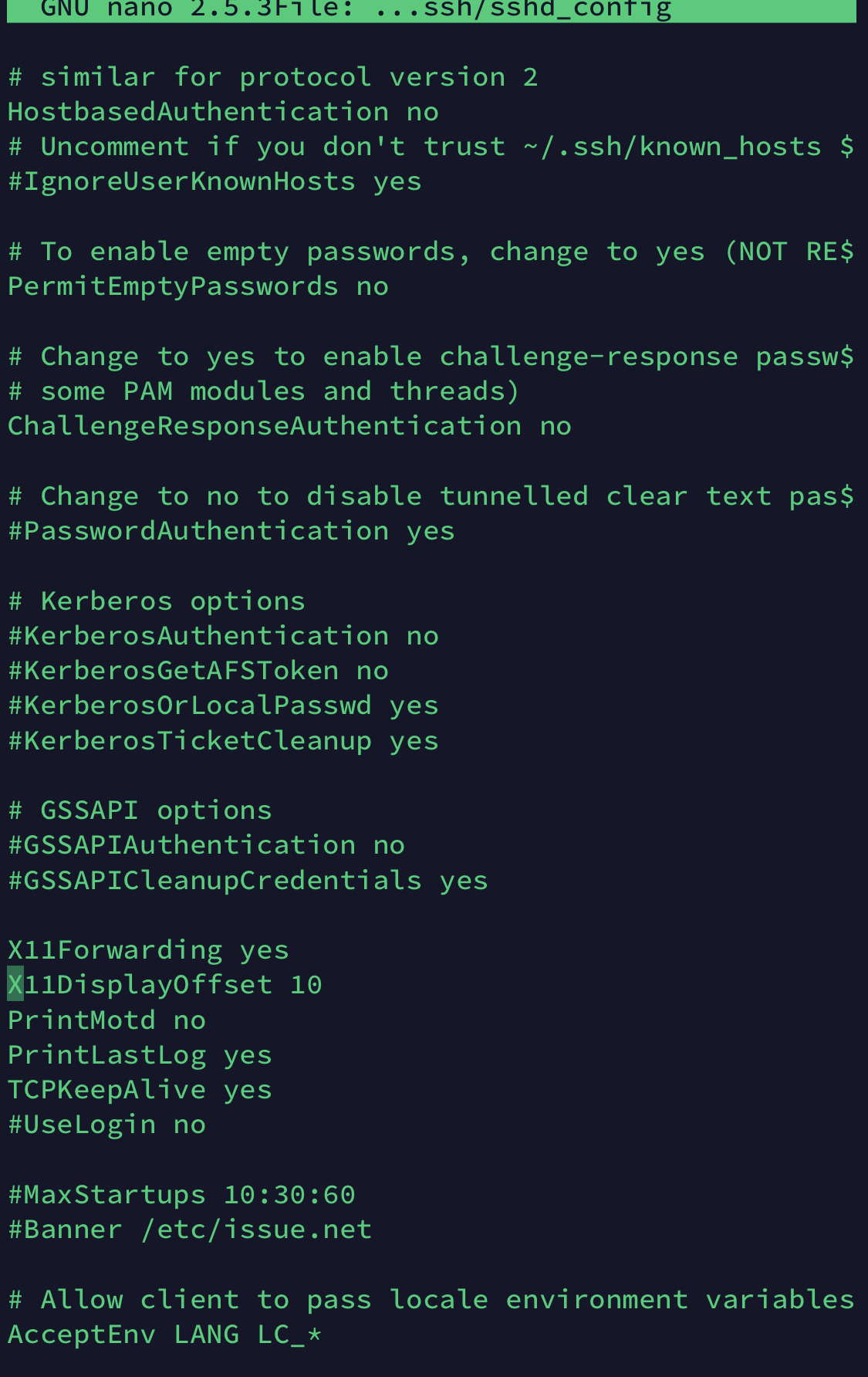

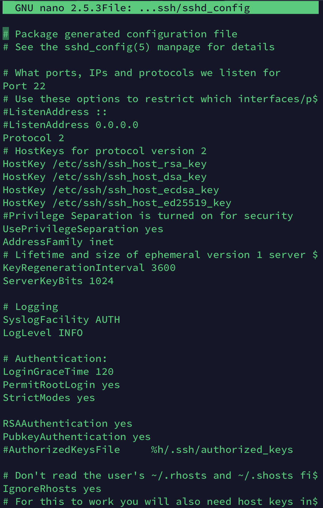

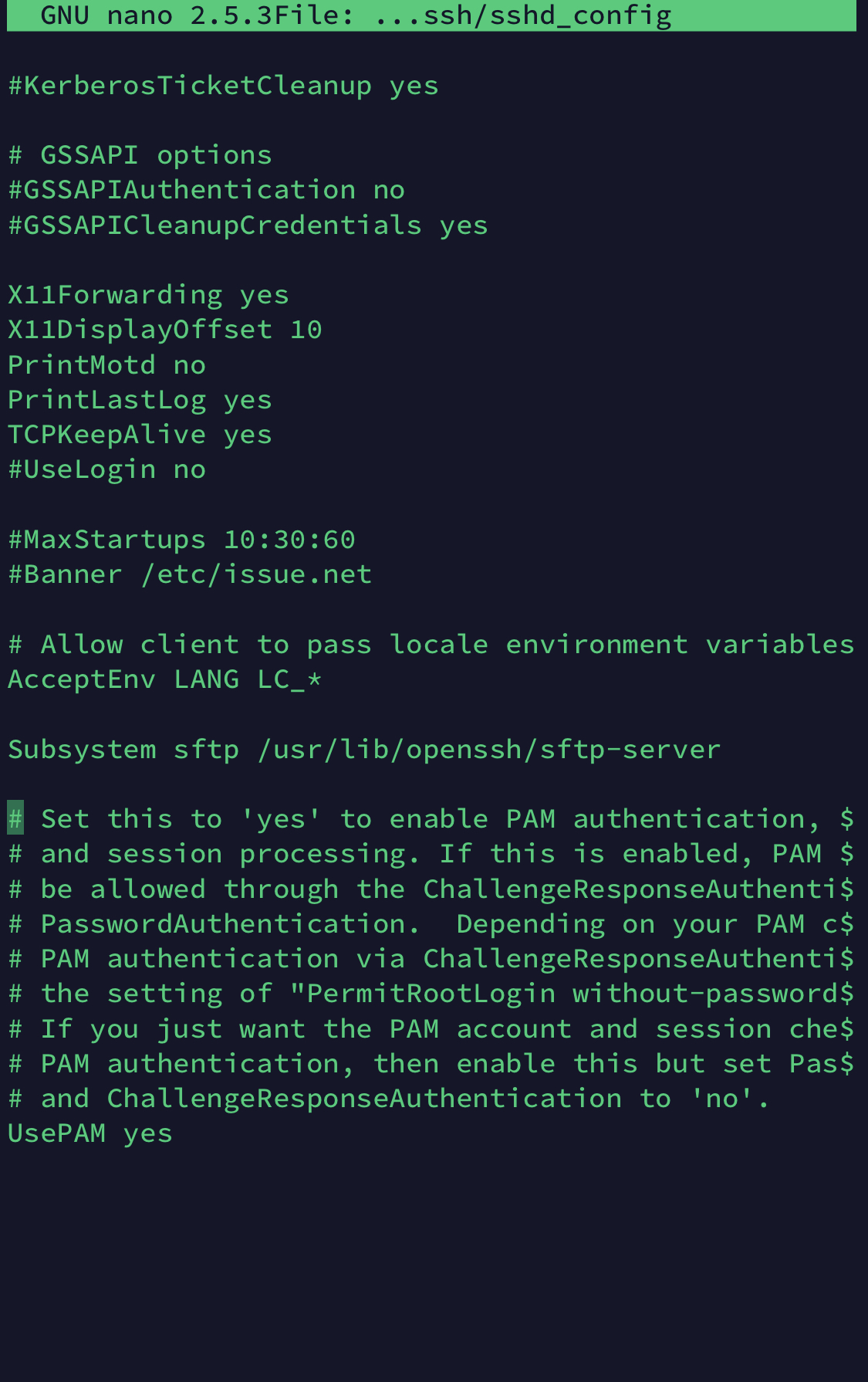

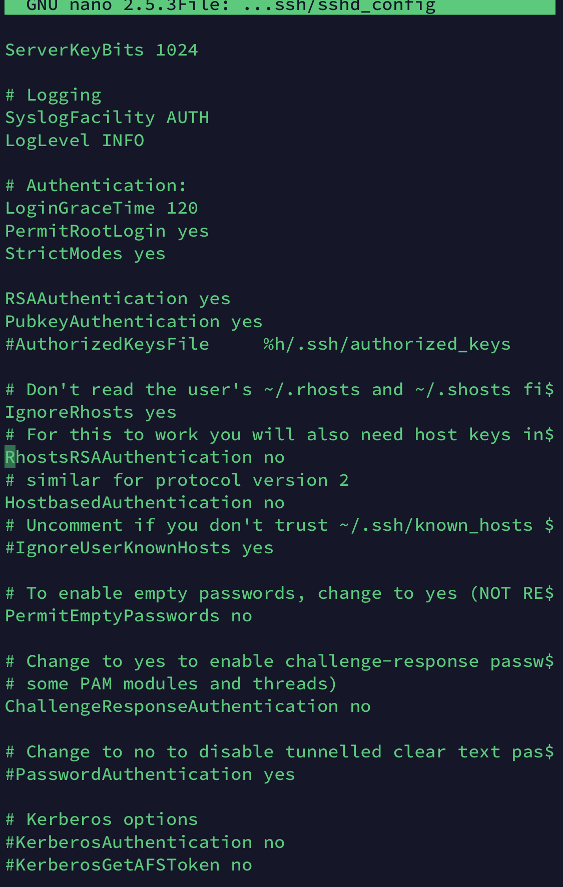

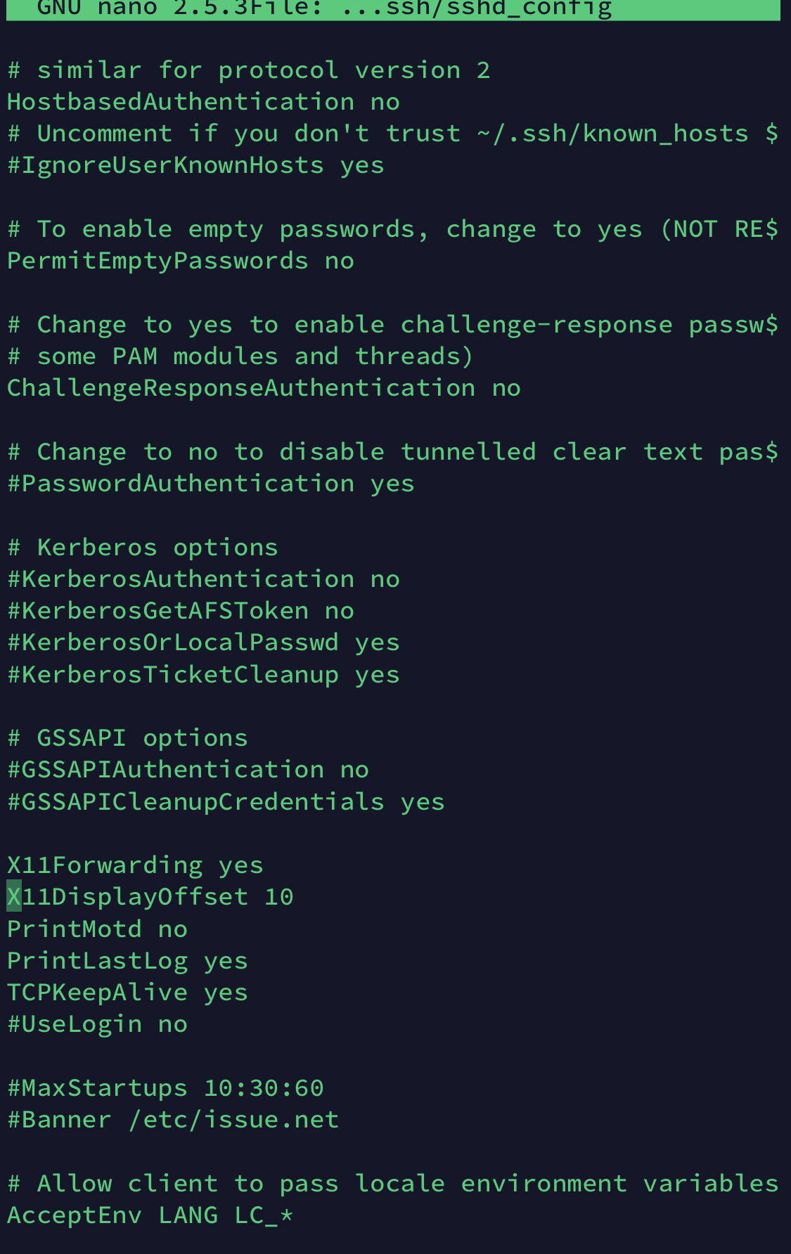

Mal ein "anderer"Ansatz: Sshd_config posten könnte das Problem zumindest eingrenzen..
IT_Nerd
habe hier mal die sshd_config rangehängt.
