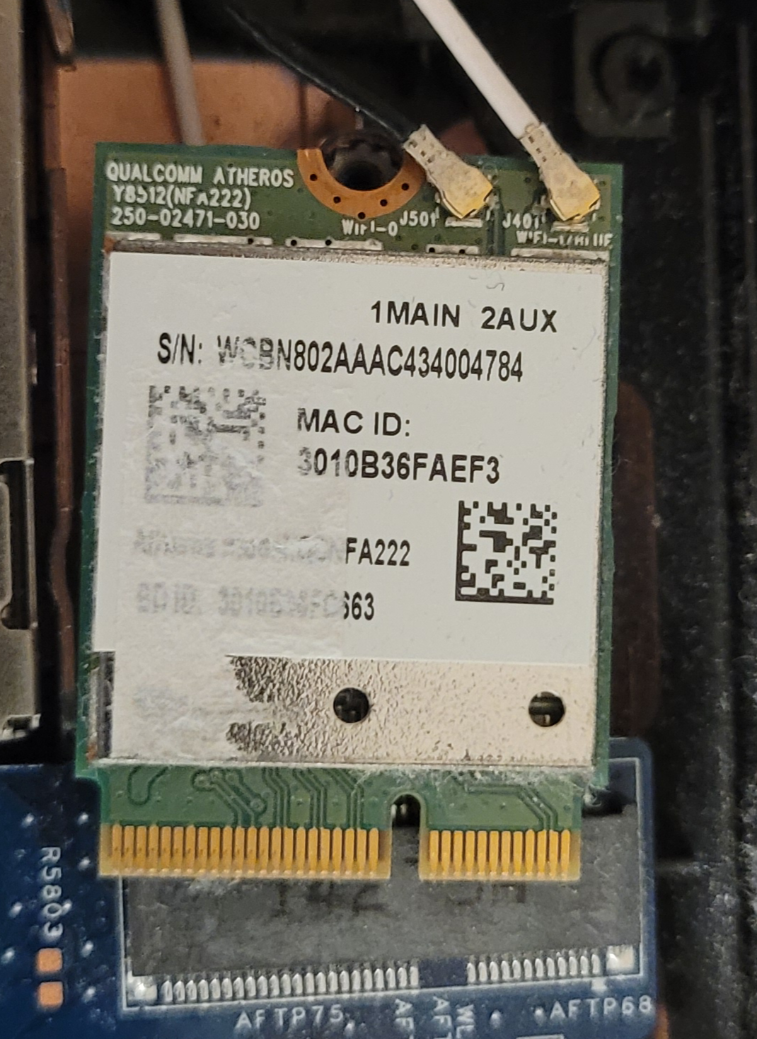

Mein Notebook hat einen Qualcomm Atheros QCNFA222 W-Lan chip.
Dieser unterstützt nur n-Wlan
Ich würde die Karte gerne gegen eine tauschen die AC Wlan unterstütz.
Die Karte sieht so aus:

Die Schnittstelle meines Notebooks/Wifi-Moduls ist eine andere als die des AX210. Welche Schnittstelle hat mein Notebook und welches Modul passt dort hinein? Ich habe extra mal ein Foto gemacht:
Das ist schon die richtige Schnittstelle. M.2 E-Key. Die AX210 hat wie die meisten Anderen nur eine zusätzliche Kerbe im Modul (Key A). Das spielt für dich aber keine Rolle. Ob die AX210 funktioniert, hängt nur davon ab, ob fremde WLAN-Module im BIOS zugelassen oder gesperrt sind.
