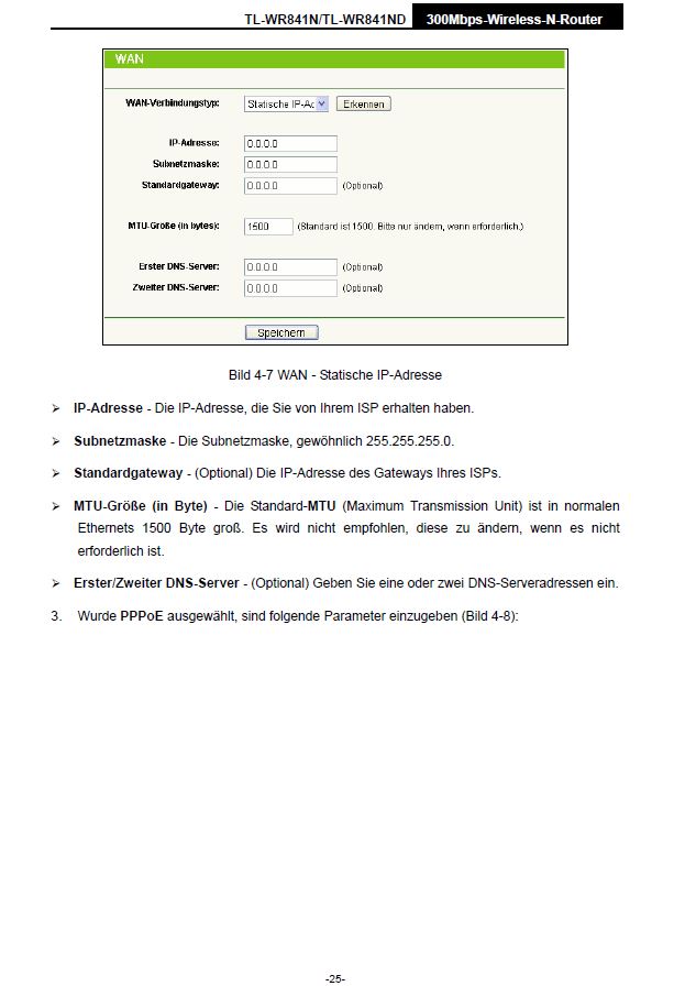

du brauchst einen Router ohne Modem, da stellst du dann bei der Konfiguration vom Internet das ganze auf "Statische IP" oder so ähnlich (je nach Hersteller) und gibst dann da die entsprechenden Daten ein, die du auch an deinem PC angegeben hast.

Im Handbuch zu deinem Router steht auf Seite 25 wie das geht:
