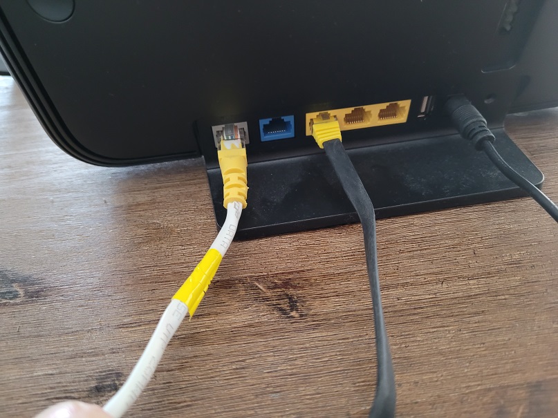

Im Wohnzimmer ist der Router Telekom Speedport Smart 4 aufgestellt.

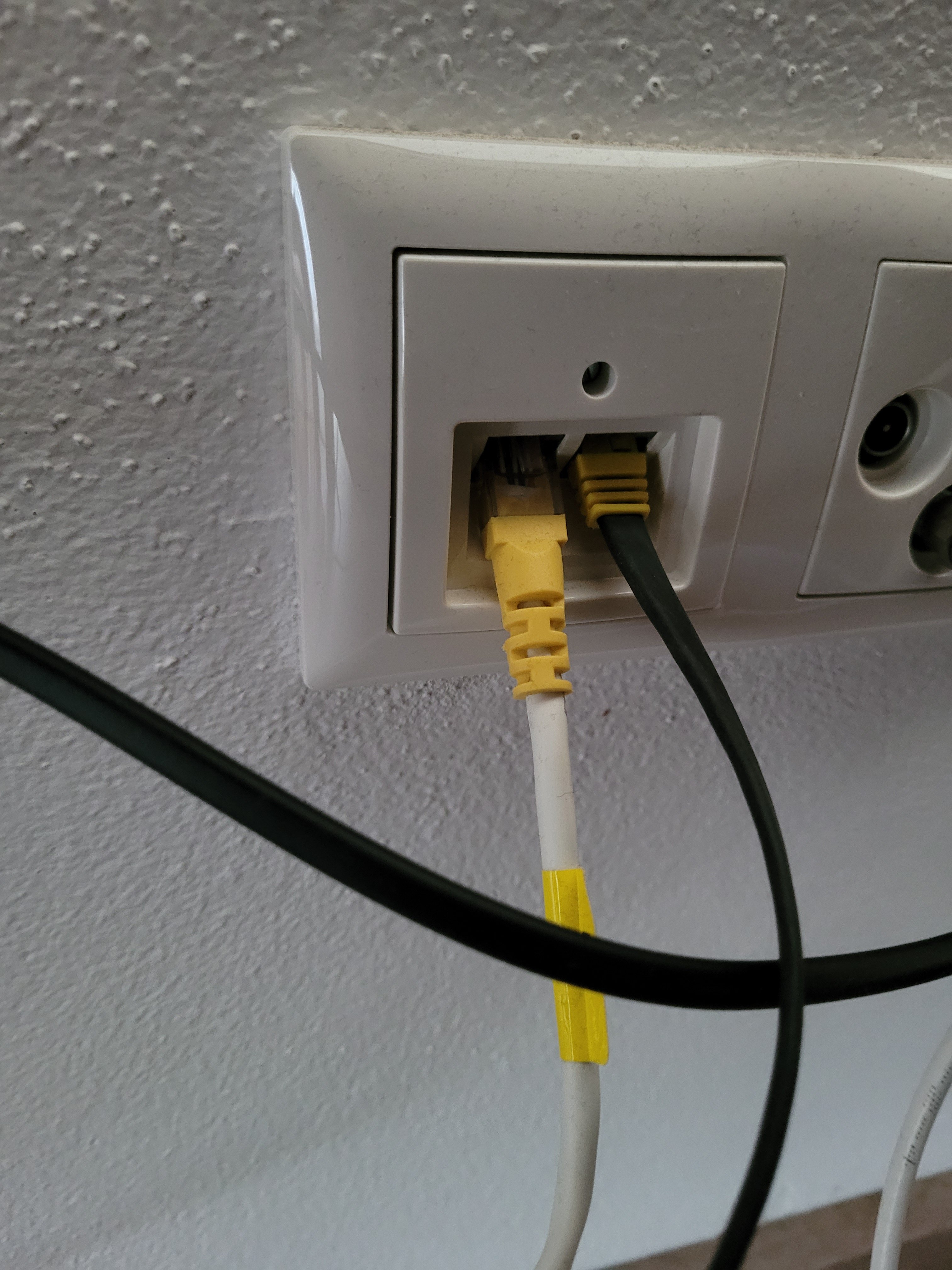

An diesem Router steckt hinten in der Mitte (d.h. am linken der 3 gelben Buchsen) ein LAN-Kabel, das in die LAN-Dose im Wohnzimmer führt (Foto anbei).

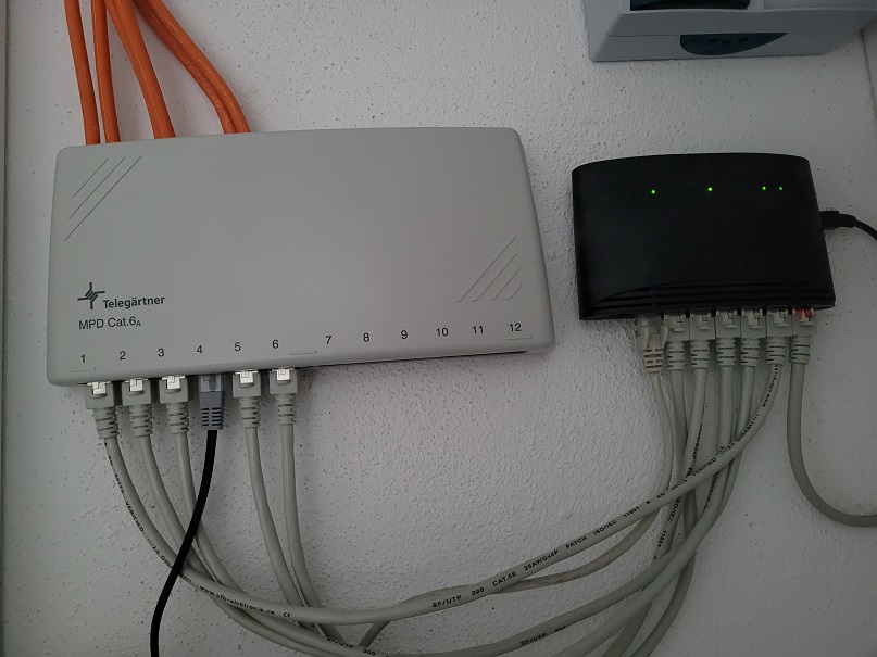

Im Technikraum des Hauses im Keller befinden sich 2 Verteiler (Foto auch anbei),
Ich war immer der Meinung, dass durch die Verkabelungen im Haus und diese 2 Verteiler die 3 LAN-Dosen in den einzelnen Zimmern gespeist werden.

Ich vermute, das schwarze Kabel geht zur Wärmepumpe. Scheint so, als wäre die WP dazu gekommen und dafür wurde am Telegärtner der Port 4 genutzt. Aber reine vermutung, deswegen meine Frage.

Dann bitte mal noch Fotos der Dose im Wohnzimmer. Wo geht das schwarze Kabel am Port vier der grauen Box hin?
Hier ein Foto der Dose im Wohnzimmer:

Wohnzimmer Speedport > Dose > Telegärtner > Switch > Telegärtner > Dosen
oder verstehe ich das Schema falsch?
vom Switch (schwarze Verteiler) abgehend scheint auch ein Kabel nicht mit dem Telegärtner verbunden zu sein. Geht das irgendwo hin oder hängt einfach so rum?

Im Router vielleicht mal kontrollieren ob es dort eine Anzeige gibt ob der gelbe LAN Port auf seiner Rückseite eine Netzwerkverbindung hergestellt hat oder nicht. Respektive ob am Switch im Keller prüfen ob dort das grüne LED leuchtet an dem Port wo der Router eingesteckt ist.

Das schwarze Kabel geht vom im Wohnzimmer stehenden Speedport zur ca 1 Meter entfernten LAN Dose ebenfalls im Wohnzimmer.
Eine derartige Anzeige am Router gibt es m.E. nicht.
Wie geschrieben klappt aber die Verbindung aus diesem LAN Port direkt in den Laptop.
Am Switch (damit ist vmtl. der gezeigte schwarze Verteiler gemeint?) kann ich deine angeratene Prüfung nicht vornehmen. Es kommt hier kein Kabel direkt aus dem Router an.
Das Kabel ganz rechts und ganz links gehen in einen Kabelkanal, evtl zur Wärmepumpe.
Die 5 Kabel dazwischen gehen zum Telegärtner.
Welche grüne Lichter haben siehe Foto

Ich weiß nicht in wie fern es Aussagekraft hat, aber das graue Kabel vom DSL-Port im Router zur Dose im Wohnzimmer trägt einen Aufkleber mit der Aufschrift LAN.
Ich habe es schon erfolglos mit dem Port des schwarzen Kabels getauscht.
Doch am Switch (genau die schwarze Box) muss ein Kabel vom Router ankommen bzw eine Verbindung. Sonst geht das ganze ja eben nicht ;-)
Die Dosen in der Wand in den oberen Etagen gehen über die orangen Kabel in die graue Box im Keller.
zB so
[rechter Anschluss Dose Wonzimmer]---(oranges Kabel)---[graue Box Port x]---(graues Patchkabel)---[Switch scharze Box]
Du müsstest nun herausfinden welches orange Kabel bzw welcher Port der grauen Box im Keller zur gezeigten rechten LAN-Steckdose im Wohnzimmer gehört wo der Router eingesteckt ist. Dann kannst du die Verbindung über das graue Patchkabel zum passenden Port am Switch (schwarze Box) weiterverfolgen um den Status dort der LED zu prüfen.
Wäre die LAN Dose im Wohnzimmer mit einer Zahl 1-6 beschriftet wäre dies relativ einfach...
Wie soll ich das herausfinden können?
