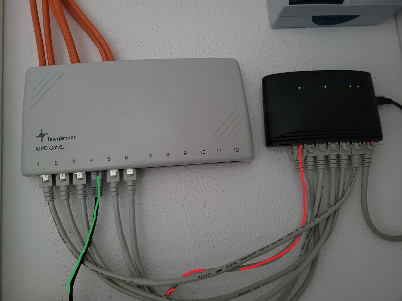

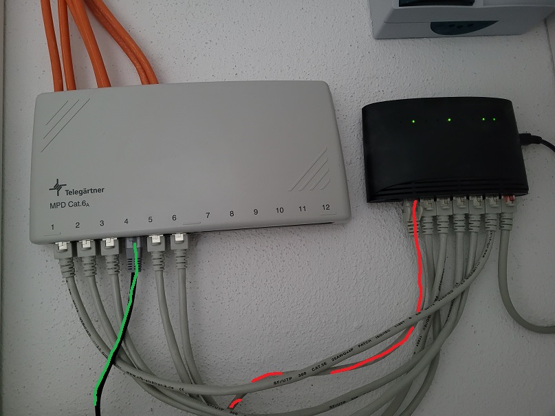

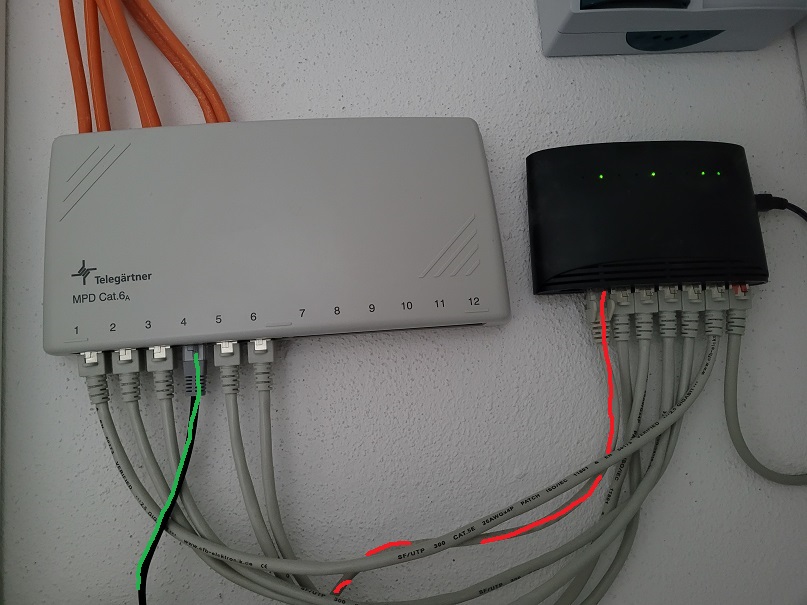

mit schwarzen Kabel Port 4 meinen wir, das was hier auf dem Bild Grün ist.
Was ist mir dem "Roten" Kabel, ist angeschlossen oder hängt einfach rum?

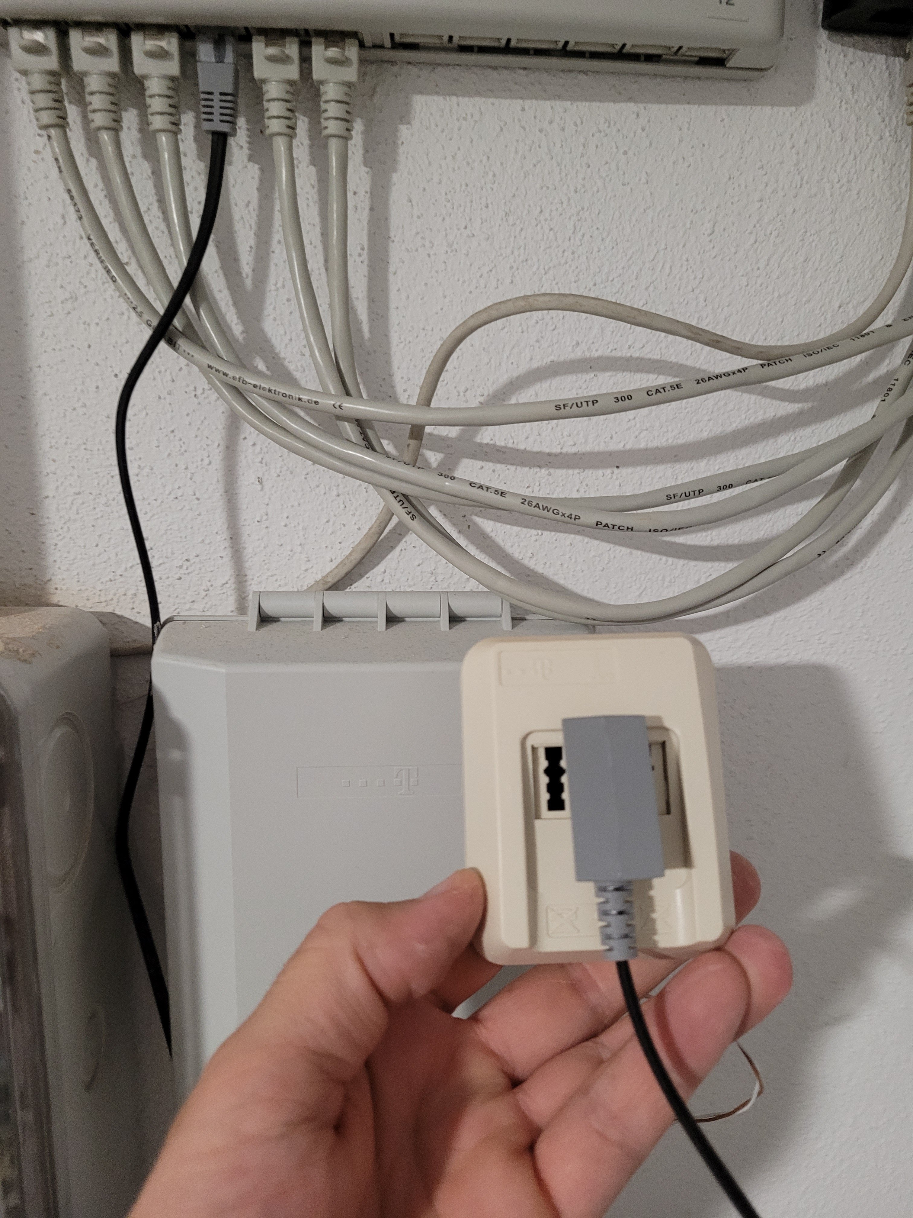

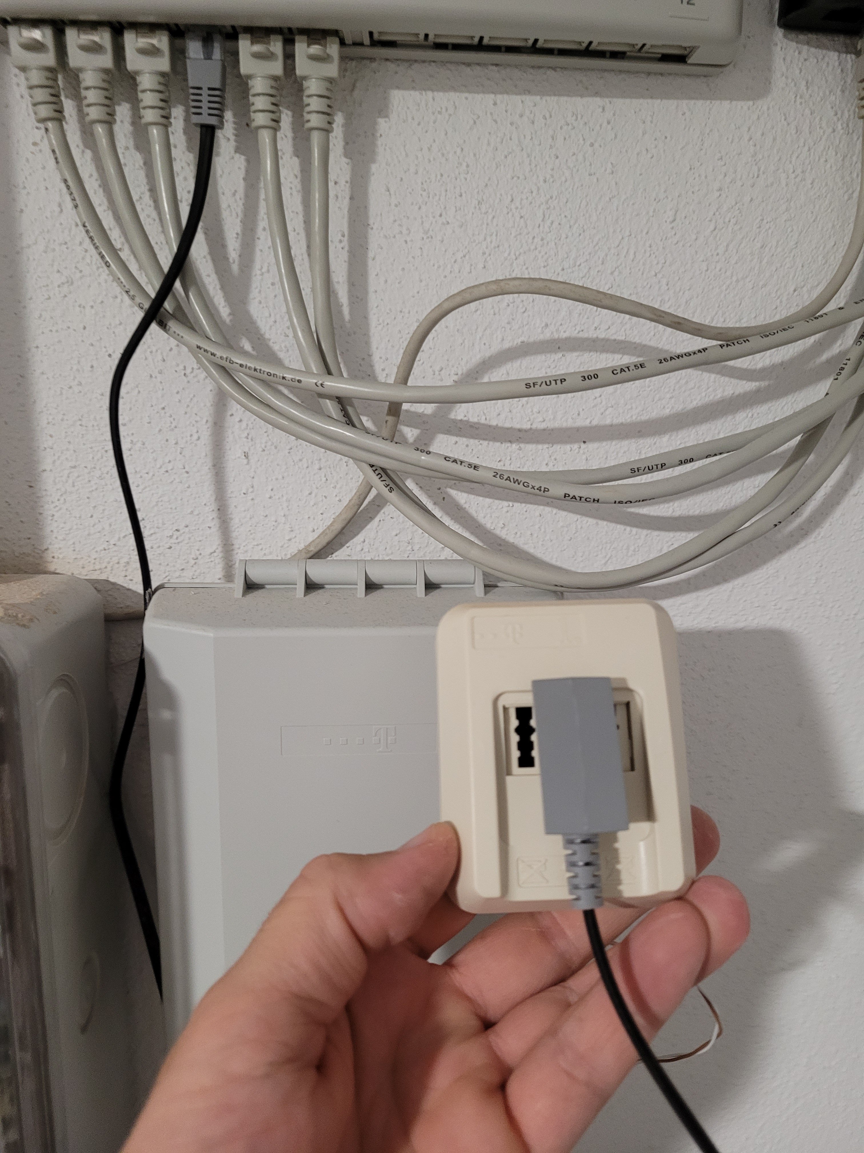

Das dünne schwarze Kabel aus Port 4 der grauen Box führt zu einer Telefonbuchse, siehe Bild.
Das wurde damals so vom Telekomtechniker so eingerichtet, weil im Wohnzimmer keine Telefondose, sondern nur LAN Dosen existieren. Tut dies noch etwas zur Sache?

Zieh mal alle Kabel aus der schwarzen Box, welche nicht mit grün aktiv sind. Eine davon ist die in dem Zimmer, in dem jetzt nichts angeschlossen ist. Alle grünen sind aktiv. Davon könntest du mal bitte ein genaueres Foto machen. Da sollten ja Zahlen des Ports draufstehen.

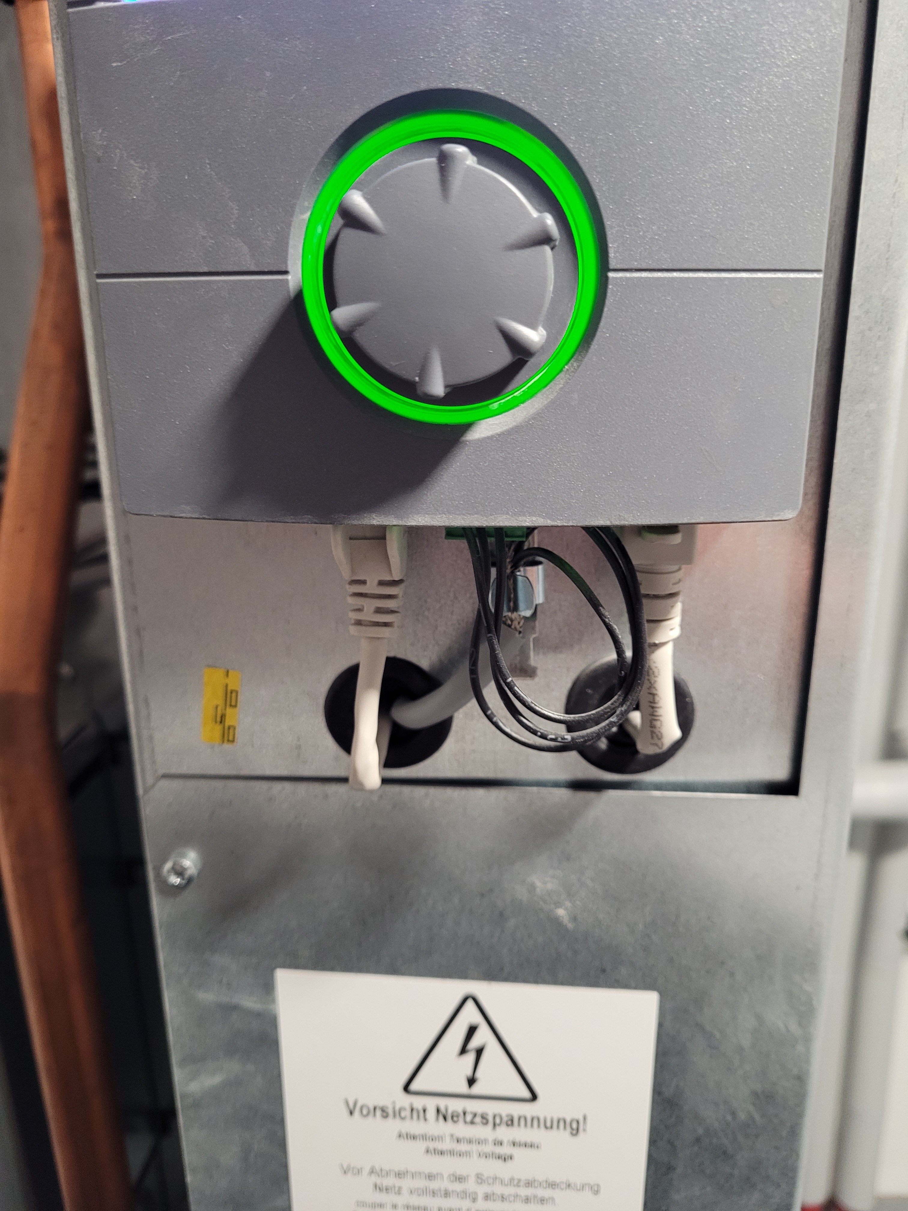

Das rot markierte aus schwarzer Box verschwindet wie auch das ganz rechte Kabel in Kabelkanälen. Beide kommen m.E. nach an der Wärmepumpe wieder raus. S Bild

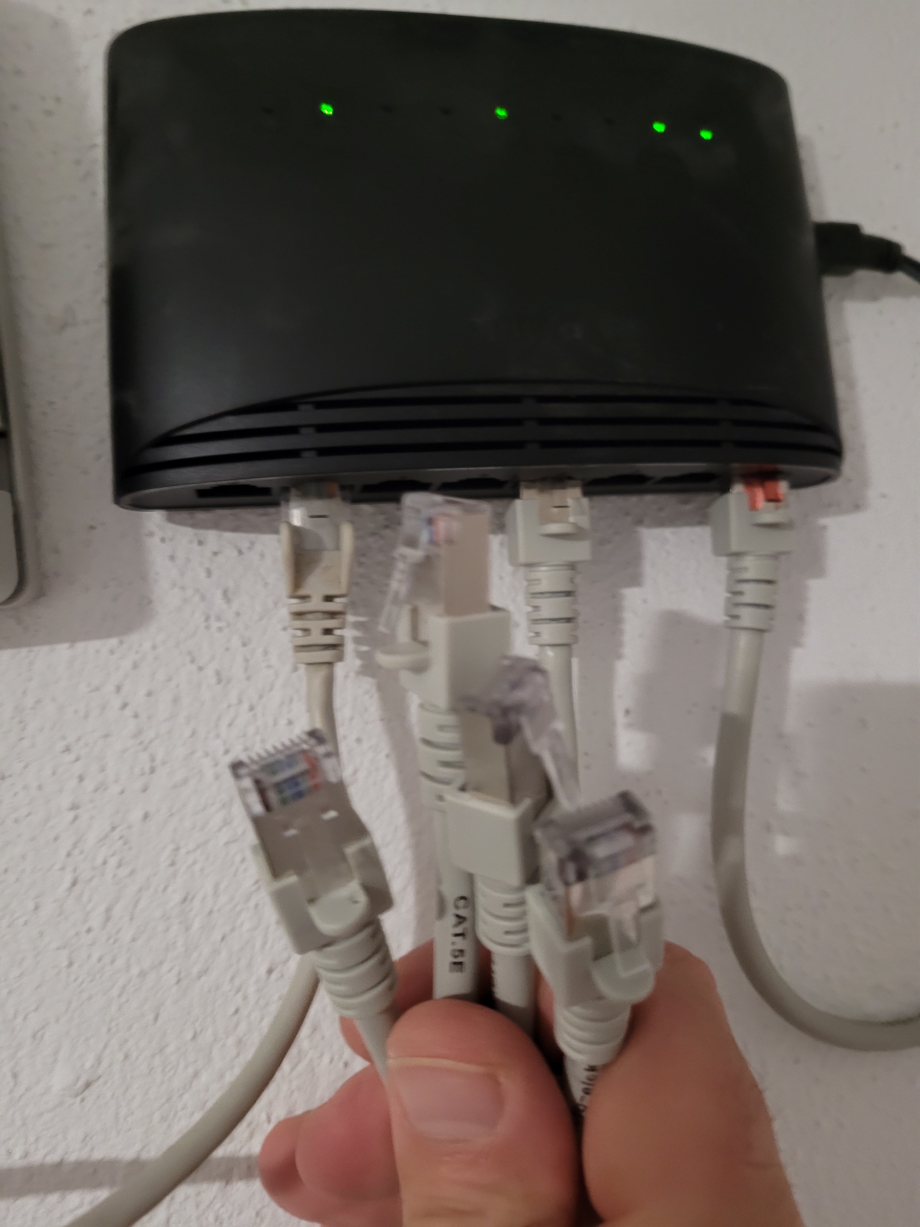

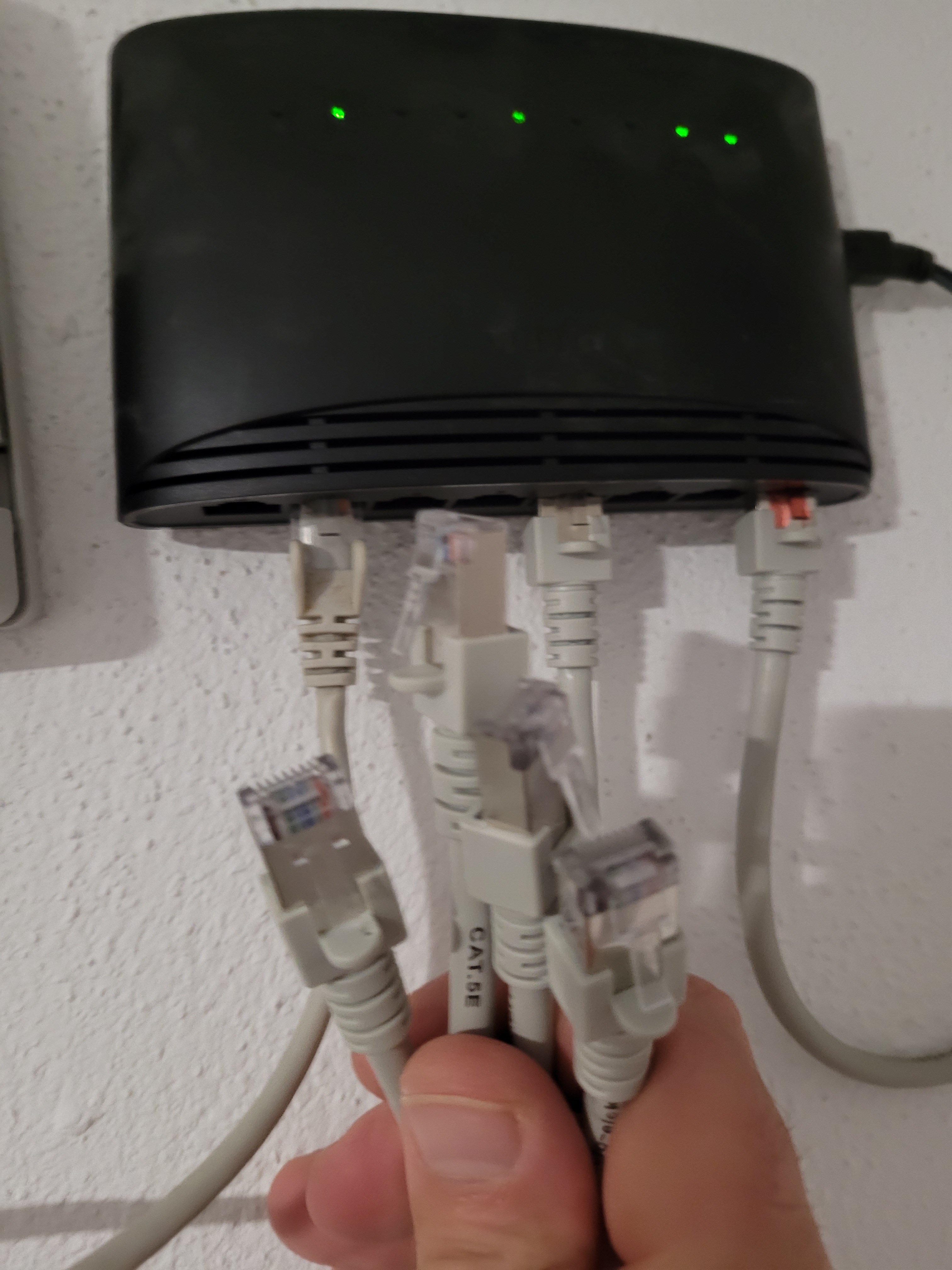

Die Ports 2,3,5,6 leuchten nicht grün. Anbei Foto mit herausgezogenen Kabeln aus 2,3,5,6. Was bringt das Foto?
Jetzt haben wir etwas Ordnung. :D Also die äußeren sind ja geklärt, heißt das Kabel "in der Mitte" - Port 4 oder 5 - ist dein Kabel vom Router zurück. Das wird verteilt auf die restlichen Ports.

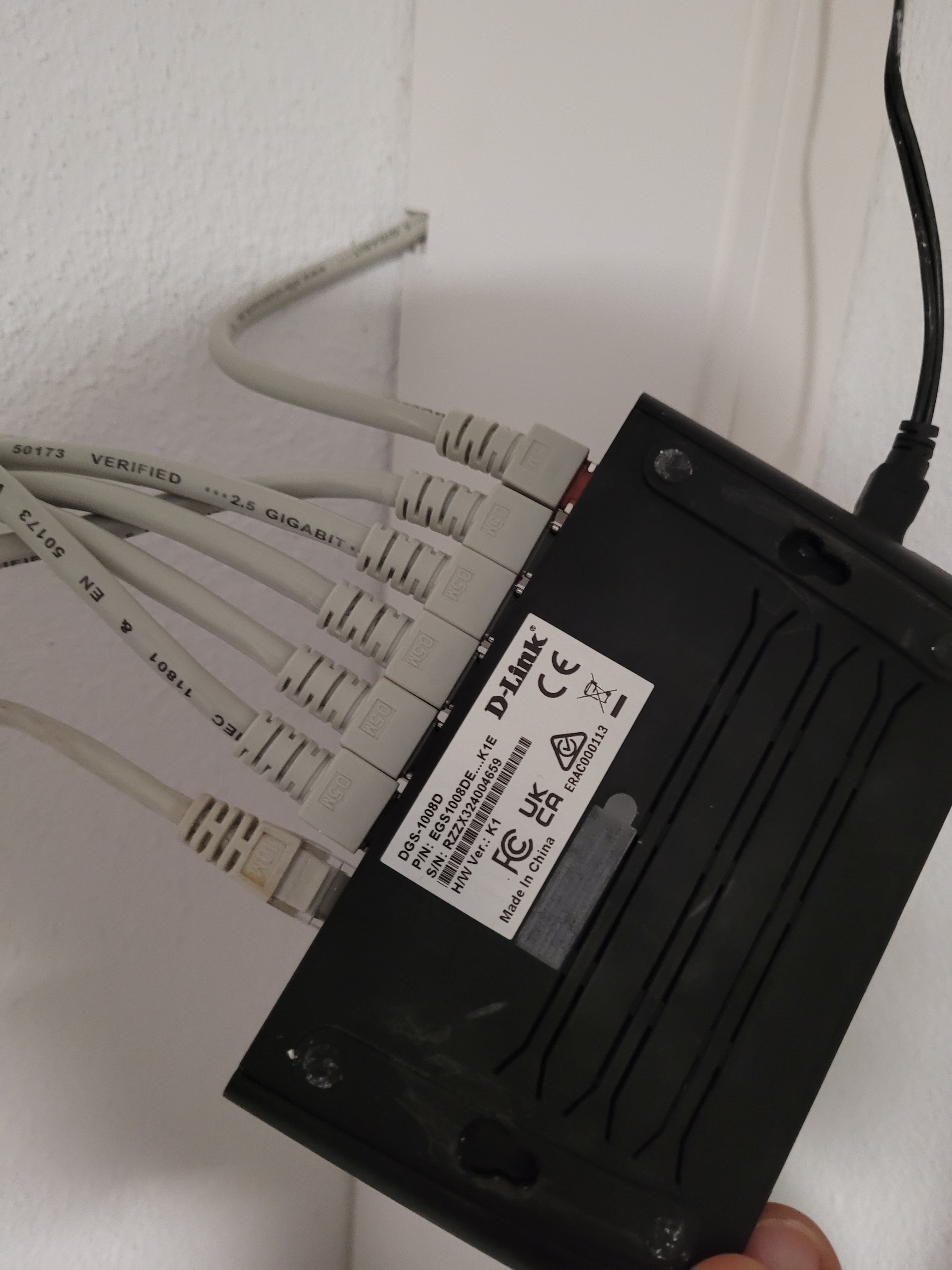

Was ist ein Uplink Port und wie erkenne ich den?
Vielleicht wäre die Bezeichnung von der Rückseite der schwarzen Box hilfreich. Ich denke es ist ein einfacher 8-Port-Switch.

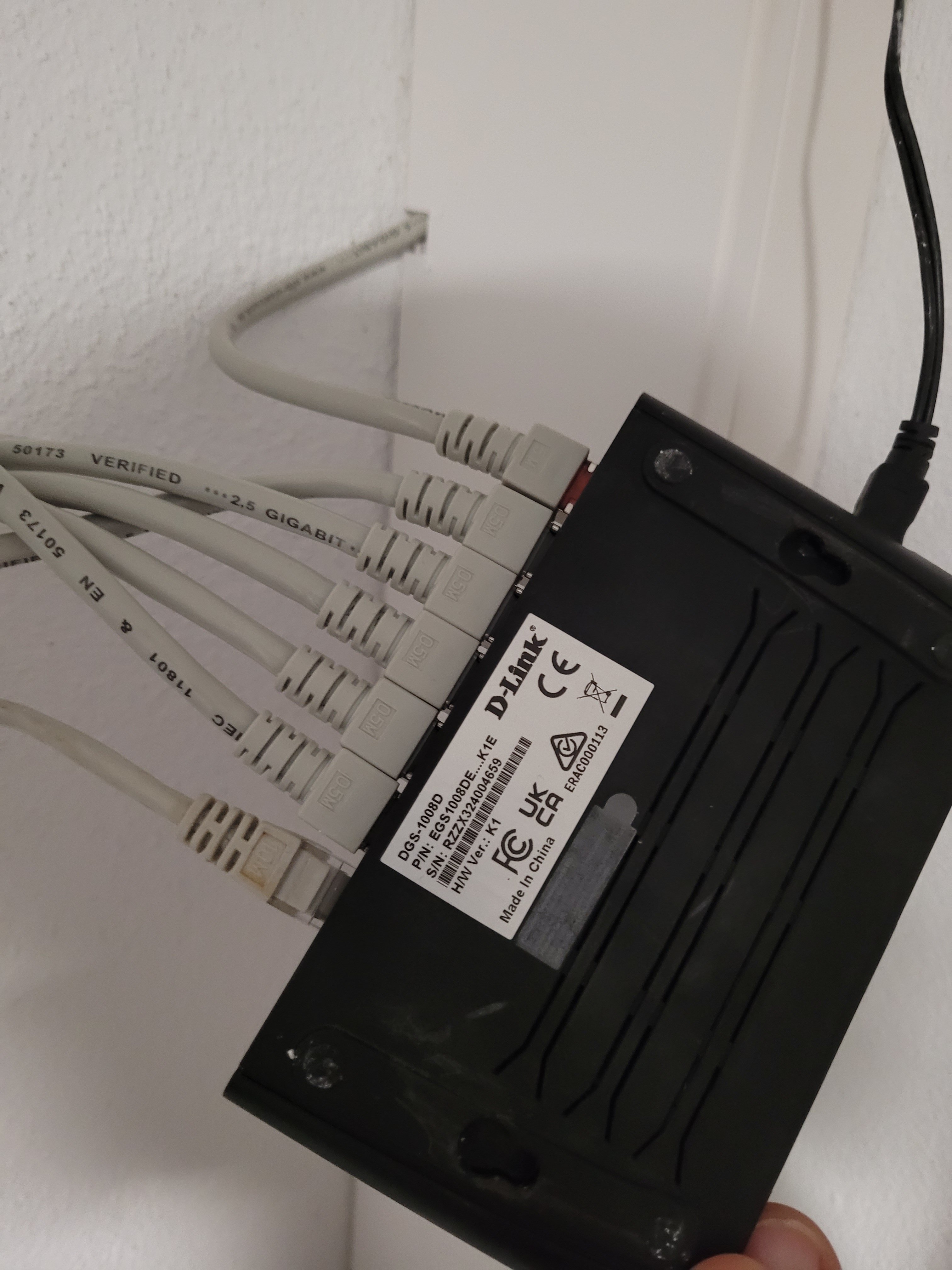

Bezeichnung siehe Foto.
Du meinst ob auf allen nicht grün leuchtenden Anschlüssen ich bei Verbindung zu Laptop mittels LAN Kabel Verbindung kriege?
