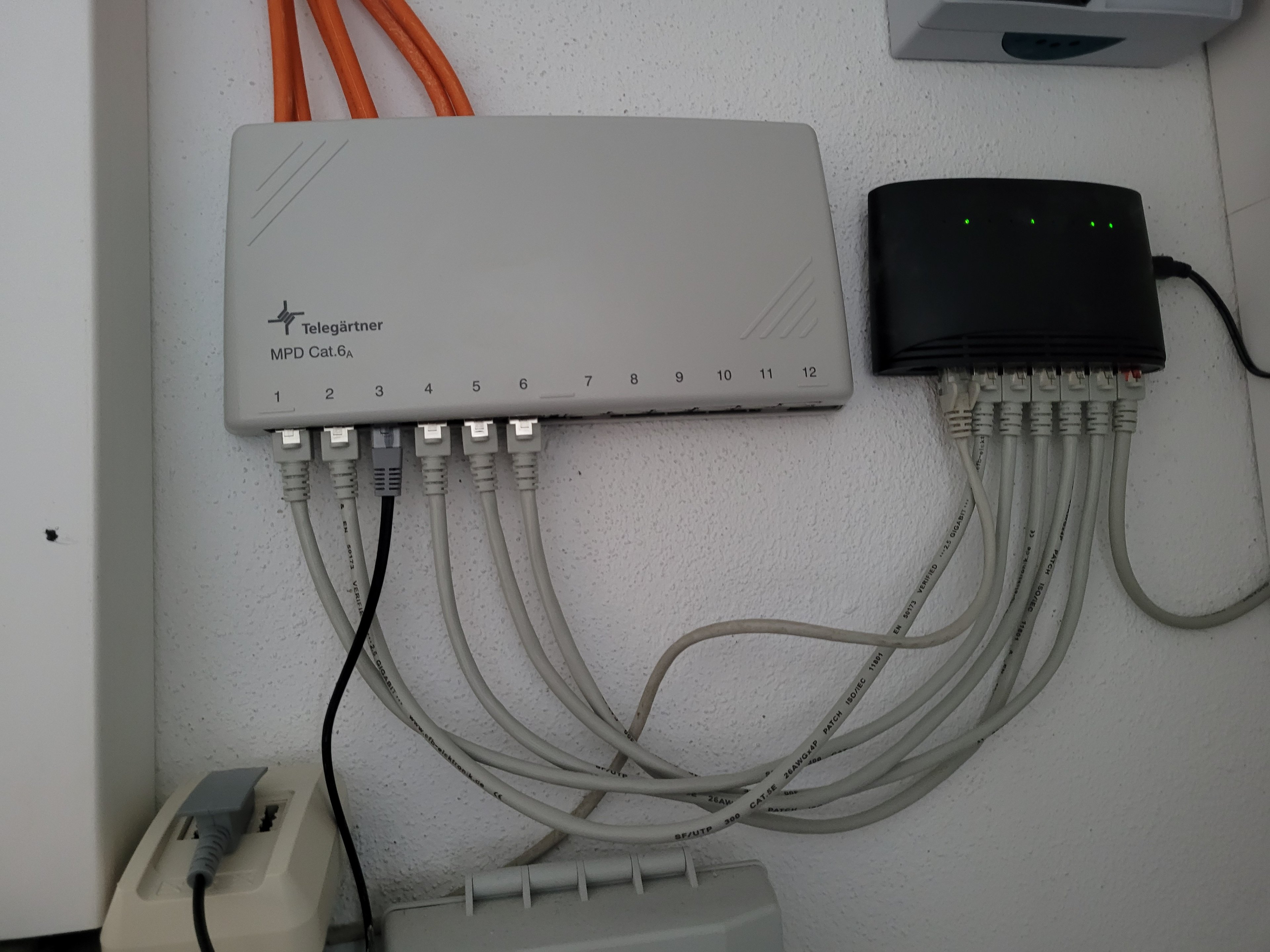

Wenn Switche einen uplink Port haben, dann steht das dran. In diesen Port muss dann das Kabel rein, wo das Internet ankommt vom Router. In Deinem Fall port3.
Das verstehe ich nicht. Ich sehe nicht dass an Port 3 der schwarzen Box was von Uplink steht.
Soll ich irgendwas umstecken? Was genau?

Wie hildefeuer schon schrieb, ist vermutlich ist der Switch (schwarzer D-Link) einfach defekt, entweder nur dessen Netzteil oder der ganze Switch. Würde nicht lange rummachen und nach einem Ersatz-Netzteil suchen sondern auf Kleinanzeigen.de einen 5er- oder 8er-Switch lokal kaufen, oft bekommt man die schon geschenkt. Wenn es neu sein muss, dann zum Beispiel diesen …
Mimara schrieb:
hildefeuer meinte das Patch-Panel (= Telegärtner). Jener Port 3 müsste an den Uplink des Switches. Aber bei Deinem Switch egal, alle können als Uplink genommen werden.

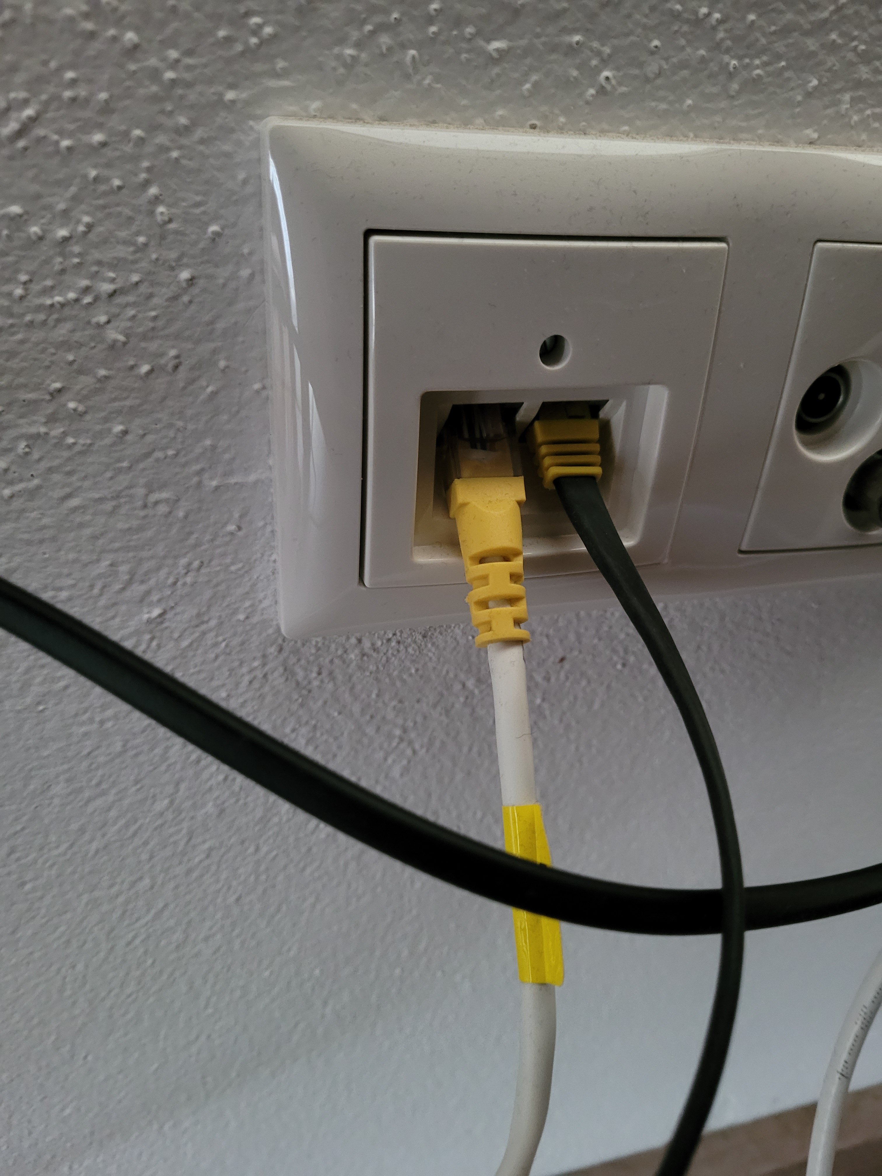

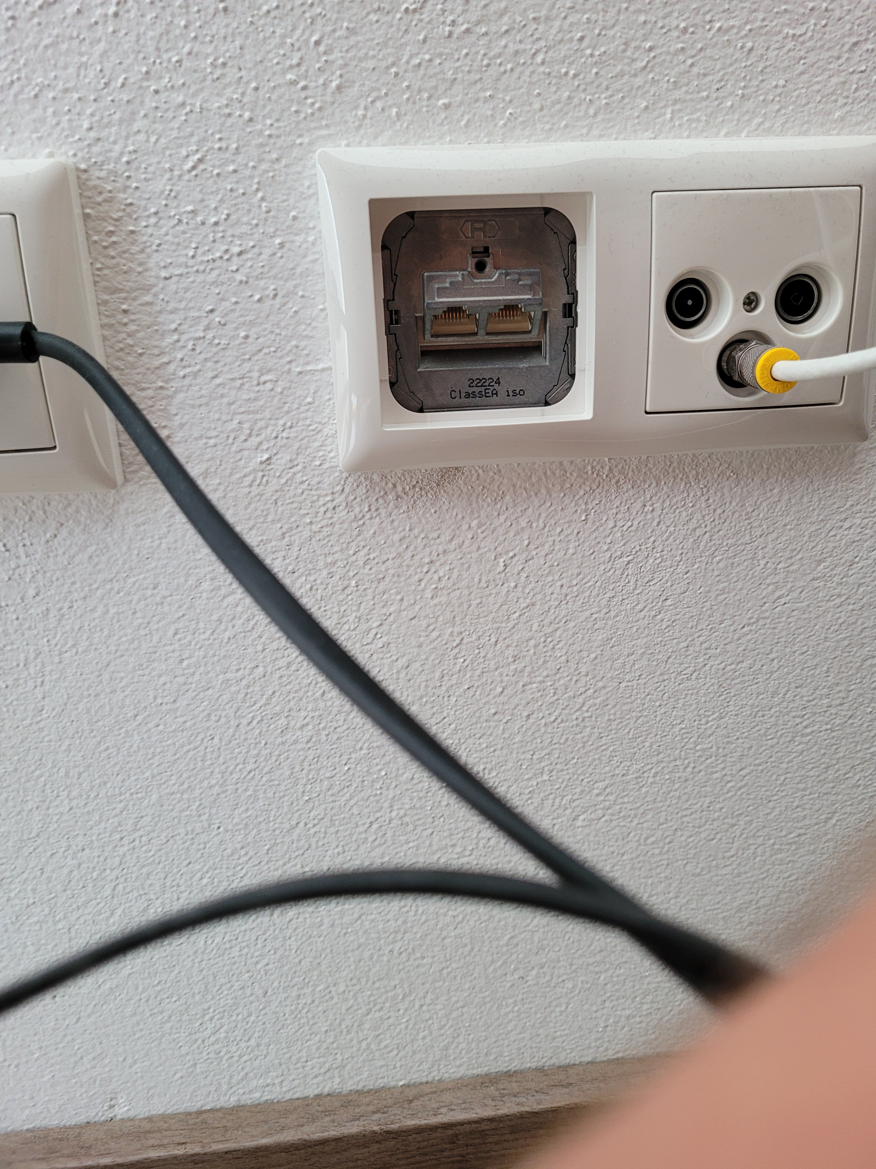

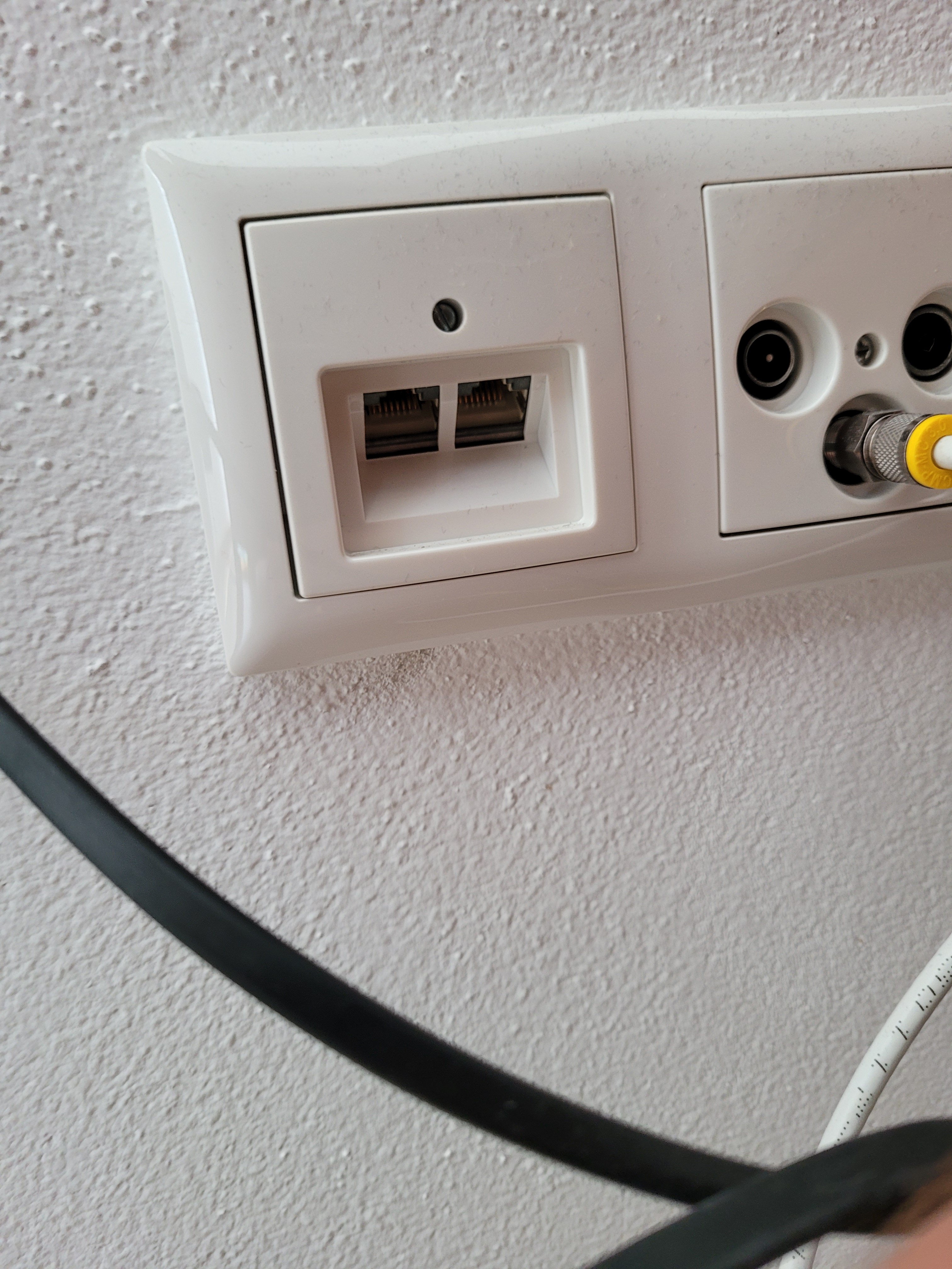

Fotos der Dose anbei. Langes Kabel leider nicht vorhanden...
Nochmal Bild dieser Dose
Das schwarze Kabel aus Speedport Anschluss LAN 2 muss zwingend rechts rein, das graue Kabel aus Speedport Anschluss DSL muss zwingend links rein wie auf Foto.
Wenn man es andersrum einsteckt wird kein WLAN produziert. Dies nur als Zusatzinfo.

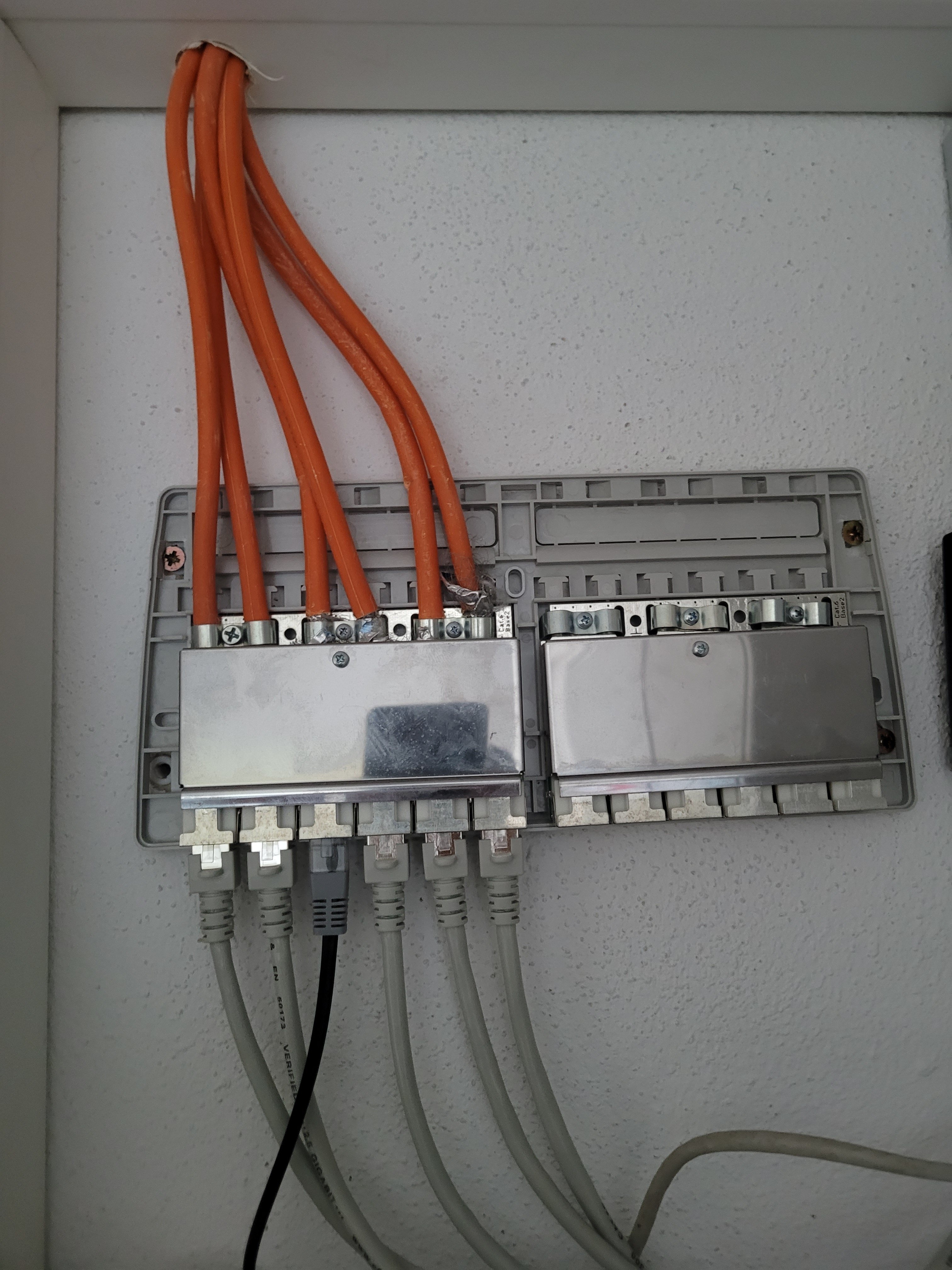

Es gibt also ein (dummes) Patchfeld von Teleggärtner im Keller, dort sind Leitungen in verschiedene Räume aufgelegt:
Mimara schrieb:
in 4 Zimmern (1x Wohnzimmer, Keller, 2x Obergeschoss) LAN-Steckdosen installieren lassen.
Ins Wohnzimmer gehen zwei Leitungen an eine Doppeldose, vermutlich die Anschlüsse 3 bzw. 4. Auf 3 ist die TAE-Leitung aufgelegt, die wird dort mit einem Patchkabel zum DSL-Port des Speedport geführt. Der LAN2-Port soll über eine andere Leitung und die Wanddose an Port 4 des Patchfeldes zurückgeführt werden. Dafür sehen aber die beiden Leitungen seltsam aus. Patchleitung für DSL und Flachband für LAN :confused_alt:.

Mit WLAN hat das alles nichts zu tun. Was Du eventuell meinst ist, dass der Router keinen Internetzugang mehr hat, wenn Du die Leitungen vertauschst. Das wäre logisch, weil ja nur auf einem der Ports des Patchfeldes das DSL-Signal liegt.
Bitte versuche aber mal die beiden Leitungen am Router komplett zu tauschen, also die schwarze Leitung links an die Wanddose und in den DSL-Port am Router, die weiße Leitung rechts an die Wanddose und an LAN2 des Routers. Ich vermute da ist beim Putzen oder Aufräumen mal etwas vertauscht worden.

Telegärtner schwarzes Kabel von 4 auf 3 umgesetzt. In 4 habe ich mit PC LAN Verbindung.
Das ehemals im Telegartner Port 3 stechende graue Kabel ist jetzt nicht mehr angesteckt.

Wenn am Port4 Telegärtner LAN vorhanden ist, dann ist das der Uplink der den Switch mit LAN kommend versorgt.
Den port4 mit port1 vom switch verbinden.
Dann testen ob die anderen 7 Ports LAN und Internet haben.
Wenn ja ist der Switch in Ordnung.
Wenn nicht ist der defekt.

Am Port 4 Telegärtner ist LAN.
Habe Port 4 Telegärtner mit Port 1 vom Switch verbunden.
Andere Ports vom Telegärtner haben kein LAN,andere Ports von schwarzer Box haben LAN, wie schon von Anfang an.

Können sie auch nicht, da der Telegärtner kein aktives Gerät ist, er verteilt nur die Leitungen.
Ich dachte das ginge jetzt eben nicht mehr? Nur vor einem Jahr?
Wenn Du aber nun an einem Port des D-Link Internetzugang hast, dann nimmst Du ein LAN-Kabel steckst es dort ein und führst es zu einem der Ports 1, 2, 5 oder sechs des Telegärtner. Dann gehst Du mit Deinem Laptop zu den Dosen im Haus und probierst eine nach der anderen aus.
So dann verbinde mal die übrigen 7ports vom switch mit den übrigen Ports des Telegärtner Patchpanel. Dann alle übrigen Dosen in den Zimmern testen.
Dann müste alles laufen.
Der Fehler war das vertauschte Kabel vom xdsl/Amtsleitung.

Das Telegärtner Teil links ist ein Patchpanel. Im Grunde nix anderes wie Dosen. Braucht ja auch keinen Strom. Ist völlig passiv.
Statt 4 Zwillingsdosen nutzt man ein 8ter Patchpanel.

Es sind jetzt wieder alle Buchsen vom Telegärtner mit der schwarzen Box verbunden.
Ich habe jetzt in 2 der 3 Zimmer LAN.
Dafür herzlichen Dank!
Dummerweise ist das eine Zimmer, wo kein LAN kommt, das Arbeitszimmer, wo ich es dringend brauche.

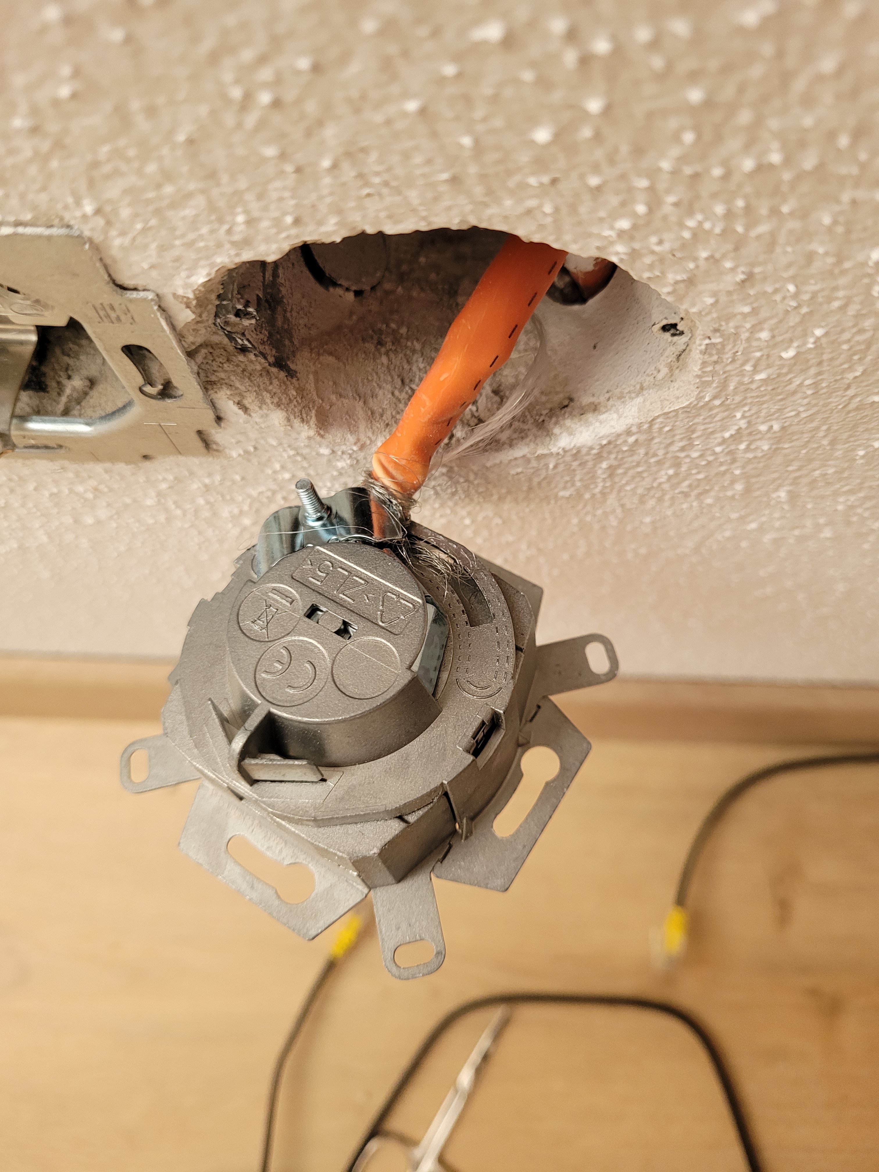

In den einzelnen Zimmern sind Einzeldosen, nur im Wohnzimmer die Doppeldose.
Mimara schrieb:
Hat noch jemand einen Hinweis hierfür?
Meine Meinung: Jetzt wird es Zeit für einen Elektriker.
Wenn das Umstecken des DSL-Kabels (= Schwarz) von 4 auf 3 am Telegärtner auf einmal Internet brachte, dann ist schon was nicht sauber. Vielleicht wurden bei einigen Dosen nur zwei statt alle acht Adern aufgelegt. Das würde erklären, warum es im Arbeitszimmer nicht geht. Aber macht das jemand so? Noch nie erlebt. Könnte eher sein, dass die Kabel in der Wand (teilweise) kaputt sind.
Du könntest das herausbekommen, indem Du die Dose im Arbeitszimmer ganz rausziehst, also nicht nur den Abdeckung abmachen sondern soweit rausziehen, bis wir die Adern sehen. Und/oder beim Telegärtner den Deckel abziehen.
Hier die beiden Fotos.
