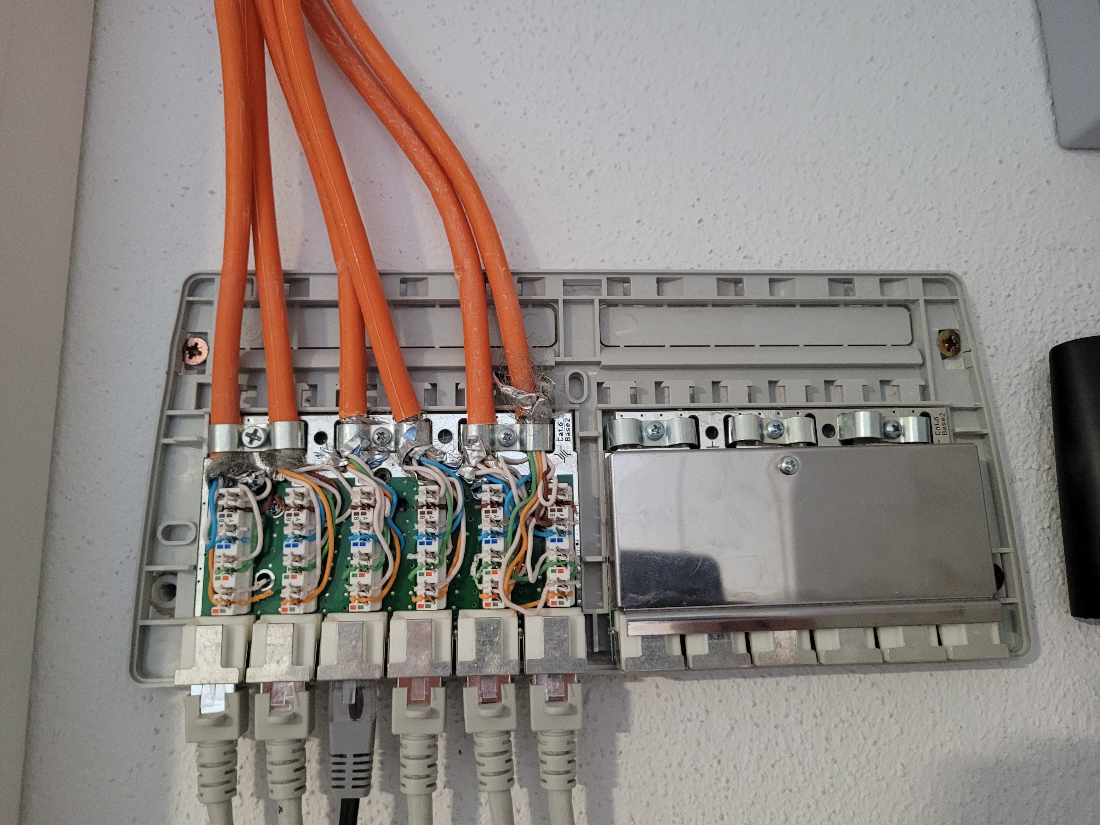

Mach beim Patchpanel mal die Abdeckung aus Metall ab. Damit man was sehen kann dann Foto Posten.
Die Dosen sind so zusammengesteckt. Da musst Du von vorne drücken.

Anbei Foto

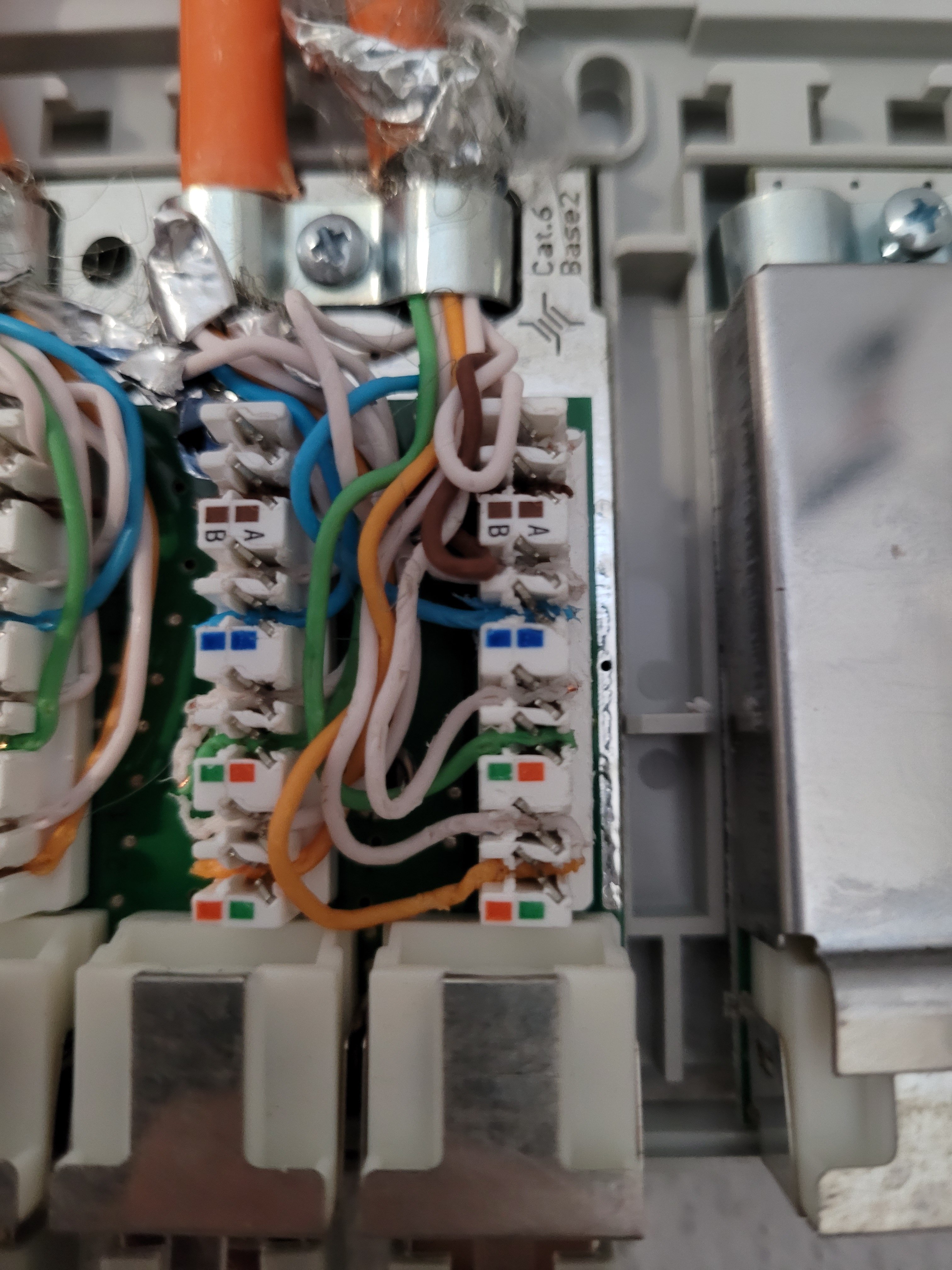

Kann es sein, das das der Rechte Anschluss/Zimmer ist, der nicht geht?Teste mal ohne Abdeckung.

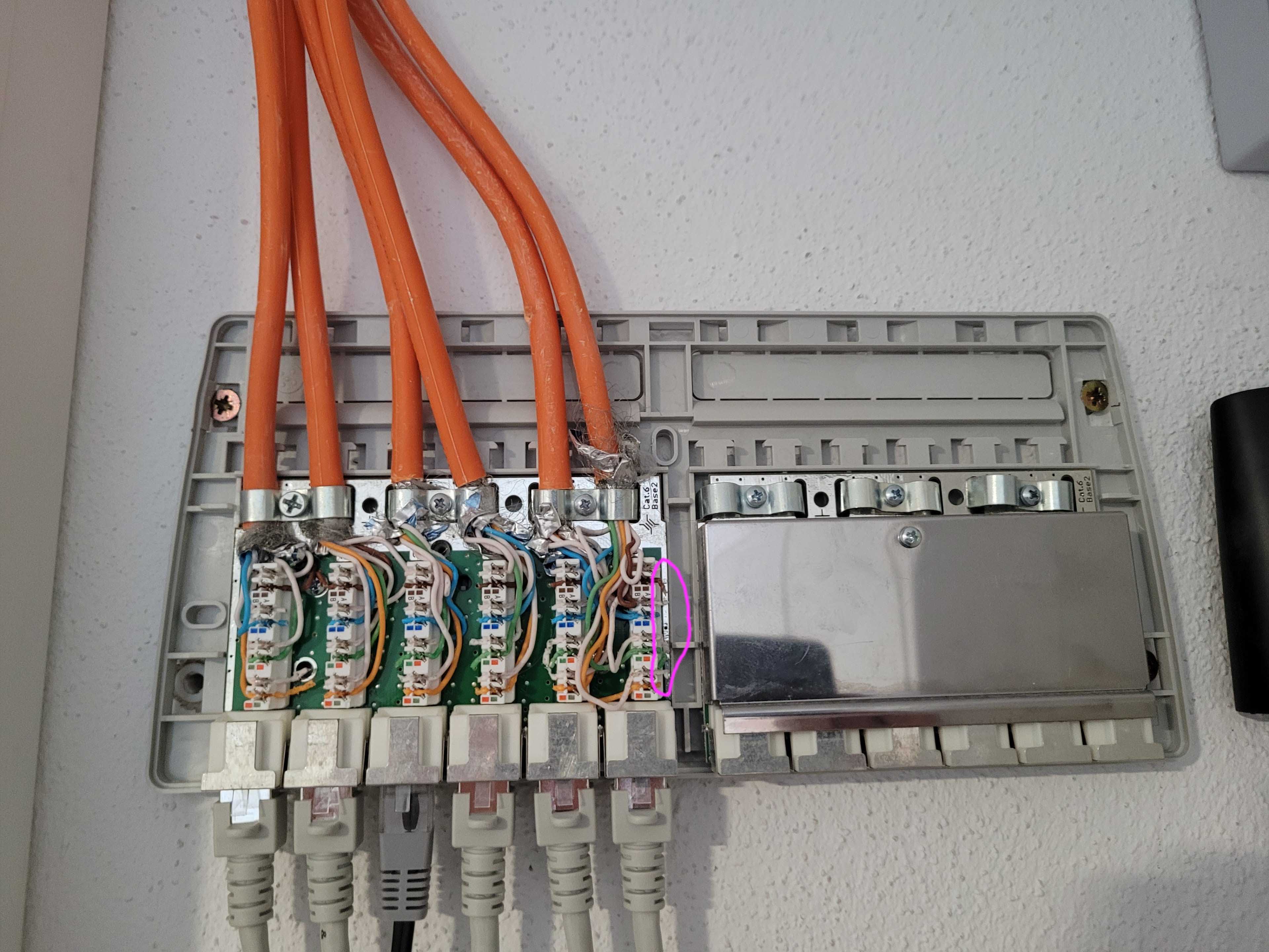

Schneide mal die Überstehenden Adern markiert ab. Die machen Kurzschluss zur Abdeckung.
Mit kleinem Seitenschneider oder Fussnagelschere.
Das sieht grauenvoll aus. So sollte man es nicht machen.

Die Kabel sind absolut verpfuscht aufgelegt, vermutlich ohne passendes LSA-Werkzeug und auf jeden Fall ohne Sachverstand und Sorgfalt. Es könnte sein, dass Kabel die Abdeckung berühren und es so zum Problem kommt.
So oder so würde ich das ein Mal neu machen (lassen) und falls ihr dafür Geld für einen (angeblichen) Fachmann bezahlt habt, würde ich das reklamieren bzw. mich beschweren, auch wenn die Aussicht auf Nachbesserung/Rückerstattung eher schwierig wird.

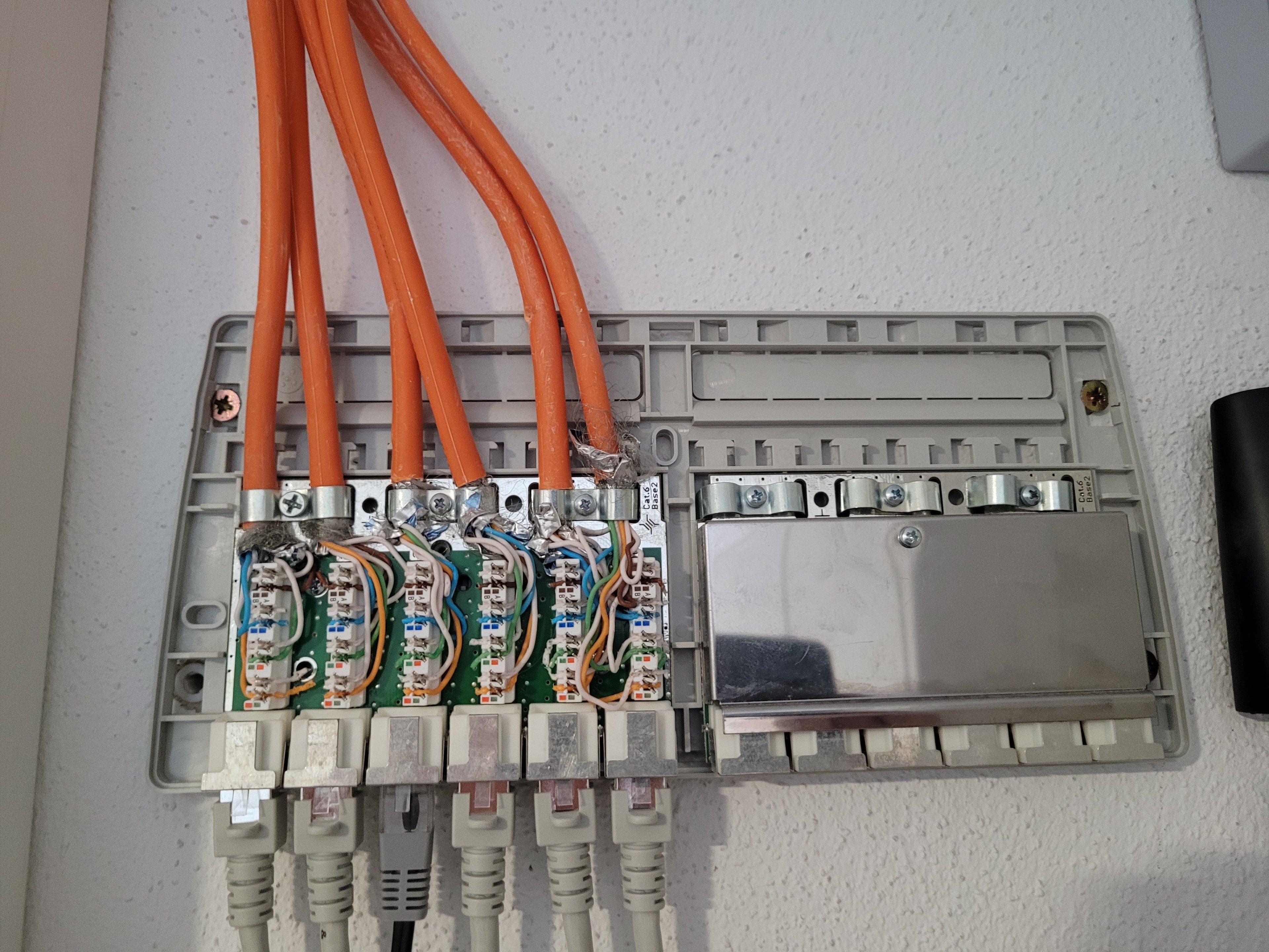

Nach dem Abschneiden mit Fußnagelschere funktioniert das LAN überall.
Ich fasse es nicht.
TAUSEND DANK an alle Helfer.
Ich bin vollkommen überwältigt für diese Hilfe.
Es sieht jetzt so aus:
Reaktionen: Incanus, cartridge_case, calippo und eine weitere Person

Nein keine Gefahr. Klar der Pfuscher hat die Adern aufgelegt und jede Leitung getestet mit LAN Tester.
Dann hat er die Metall Abdeckung angebracht und damit den Kurzschluss verursacht.
Bei dem linken Port kann man nachvollziehen, das er 2 Adern nochmals eingepresst hat.
