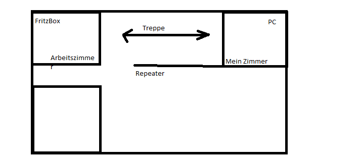

Wir haben in unserem Arbeitszimmer eine FritzBox 7272. Unmittelbar in der Nähe steht noch ein W-Lan Repeater (bzw. im Flur), damit die Verbindung zu den Untergeschossen gegeben ist. Mein Zimmer ist gegenüber der Fritzbox, eine Etage höher (vielleicht 5-6m entfernt).

Steht der pc echt in der letzten Ecke? am Besten noch mit Antennen zur rechten Wand? Wie zu erahnen auf dem Bild... schön dicht am besten noch... mal den Rechner gedreht?
Der Rechner muss(te) leider so stehen weil ich die Antennen nicht wo anders anbringen konnte.
Hab jedenfalls den Schreibtisch umgestellt und die Antennen glotzen nun Richtung FritzBox - alles ist gut :D
