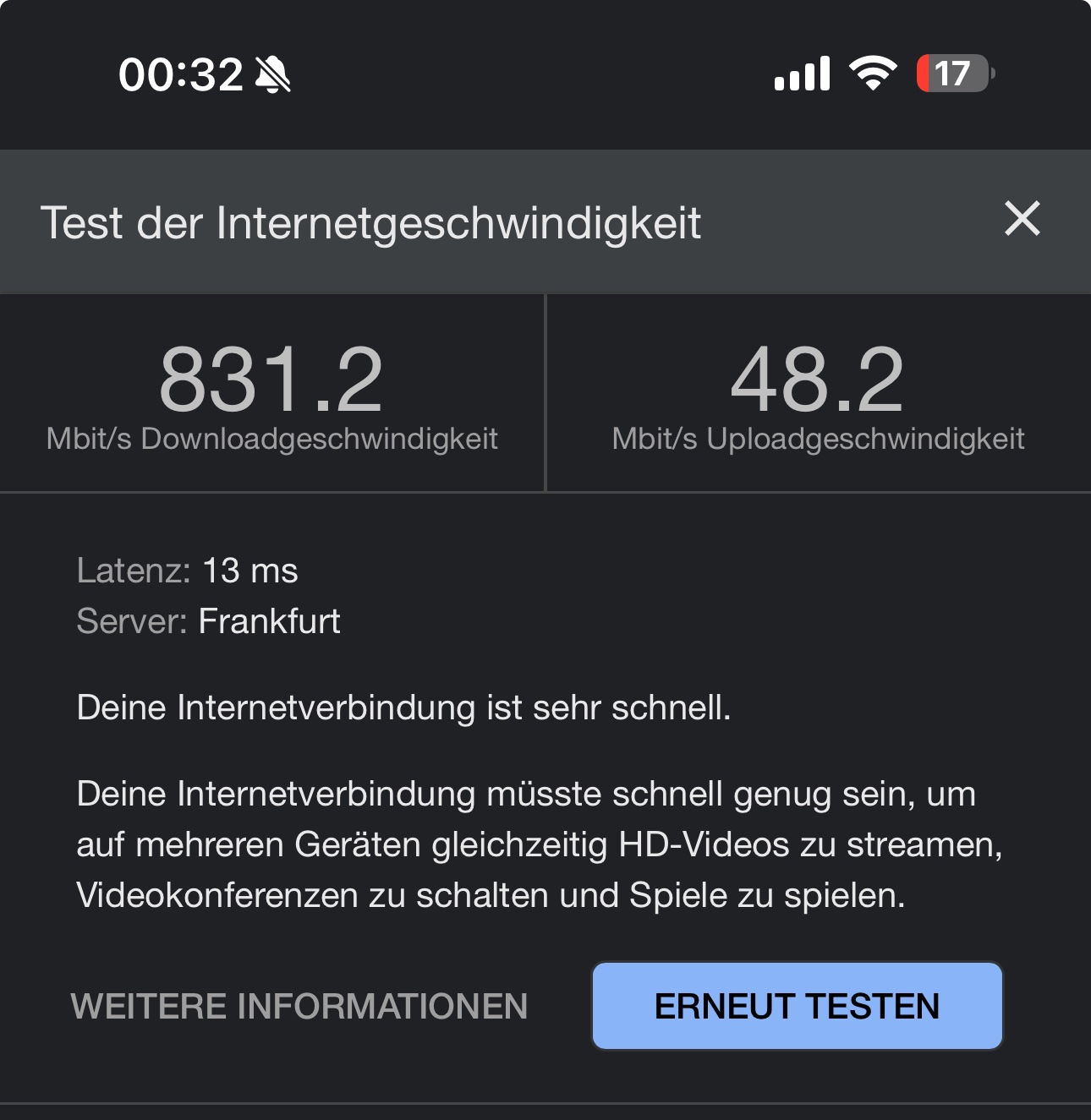

100 MBit als „Internettest“. Mehr gibt der Vertrag nicht her.
Die echte Geschwindigkeit zwischen Router und Laptop wurde nicht gemessen.

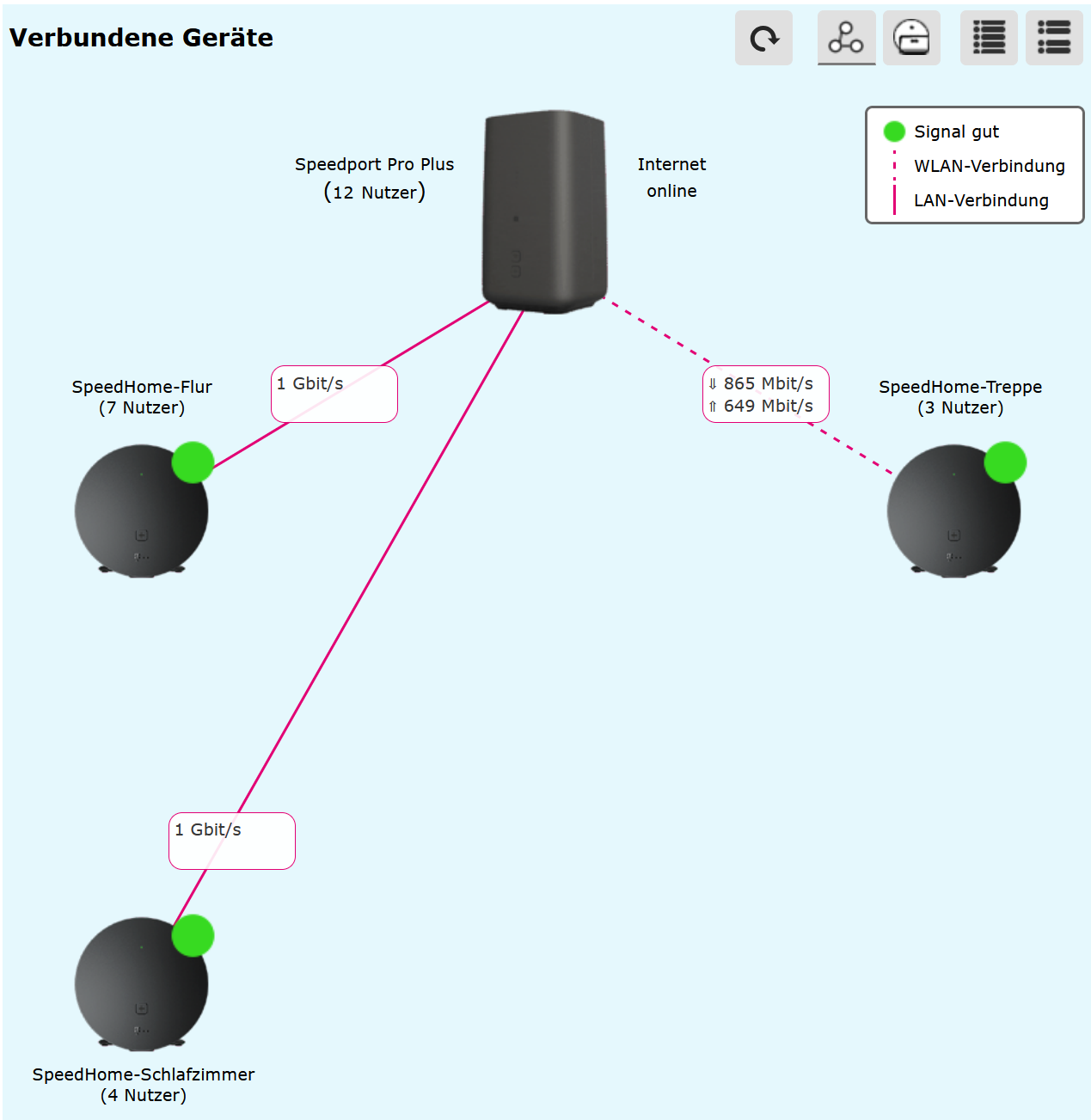

Ich selber betreibe ja einen Telekom Speedport Pro Plus plus DREI Telekom Speed Home. Und hatte bis jetzt mit keinem dieser Geräte ein Problem. Zwei davon sind via Kabel mit dem Speedport Pro Plus verbunden. Eines per Mesh. Zusammen hab ich ein Mesh Netzt von 4x Geräten.

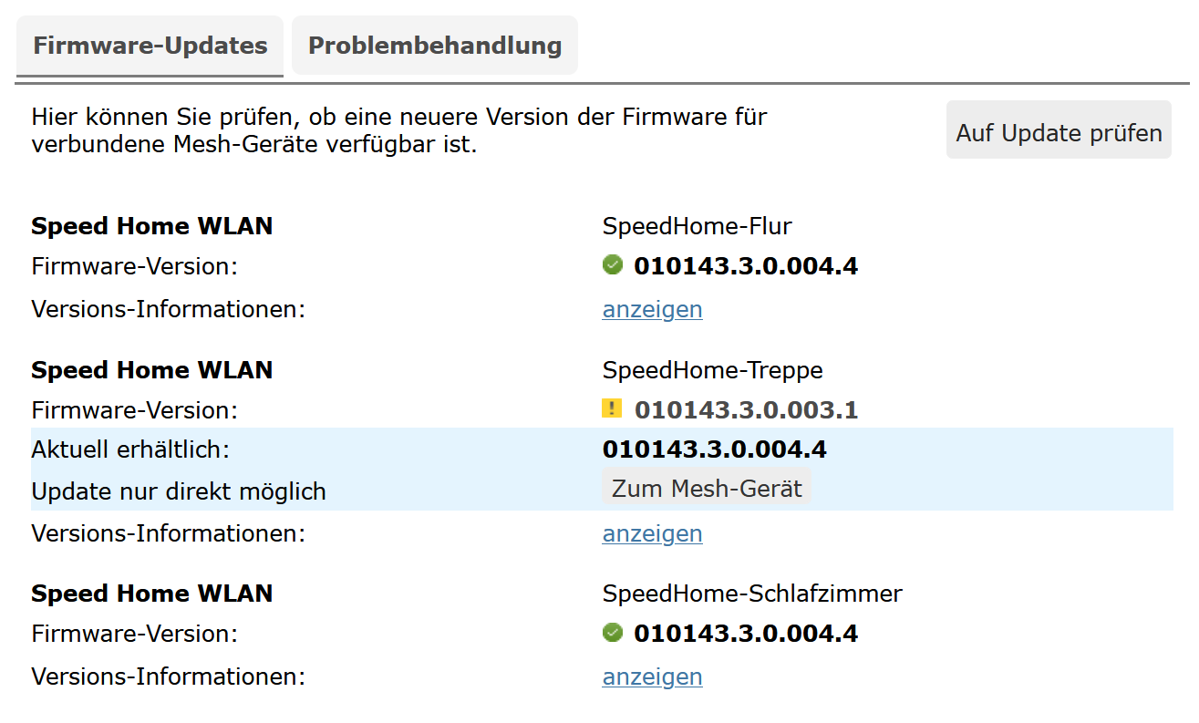

Hast du mal nach Updates gesucht?

Im Zweifelsfall kann man auch manuell und ohne Internet ein Update durchführen. Setzt aber vorraus, dass du auf die Oberfläche des Speed Home kommst. Ich greife auf meine Speed Homes direkt via IP Adresse zu. Über die von dir genannte Speedhomewifi Seite komme ich nicht rauf. Kann aber auch daran liegen, dass ich drei Speed Home nutze und er dann nicht weiß auf welchen er zugreifen soll.

ja bringt dir leider nicht viel. Aber du kannst zu mindest wegen nem Firmware Update gucken. Also doch ein Problem des Lan Kabels?

Aber über das neu gelegte 20 Meter Kabel.
Und jetzt hatte ich ihn an einem 1 Meter Kabel direkt neben der Box stehen.
Habe es jetzt neben der FRITZ!box einmal komplett richtig konfiguriert genau so wie ich es will.
Sobald ich es wieder an das neue Lankabel hänge geht nichts. Es scheint wirklich am Kabel zu liegen. Auch wenn der Laptop über genau dieses Kabel einwandfrei Internet hat.
Ich habe somit das Problem identifiziert. Aber es hilft mir nicht wirklich. Das war ein riesen Aufwand das Kabel zu legen. Und ich habe keinen Ersatz und auch keine Lust noch eins zu legen.
Und ohne das Kabel steht mein Speed Home genau da, wo die FRITZ!box auch steht und nicht bis zum gewünschten Ziel senden kann.
