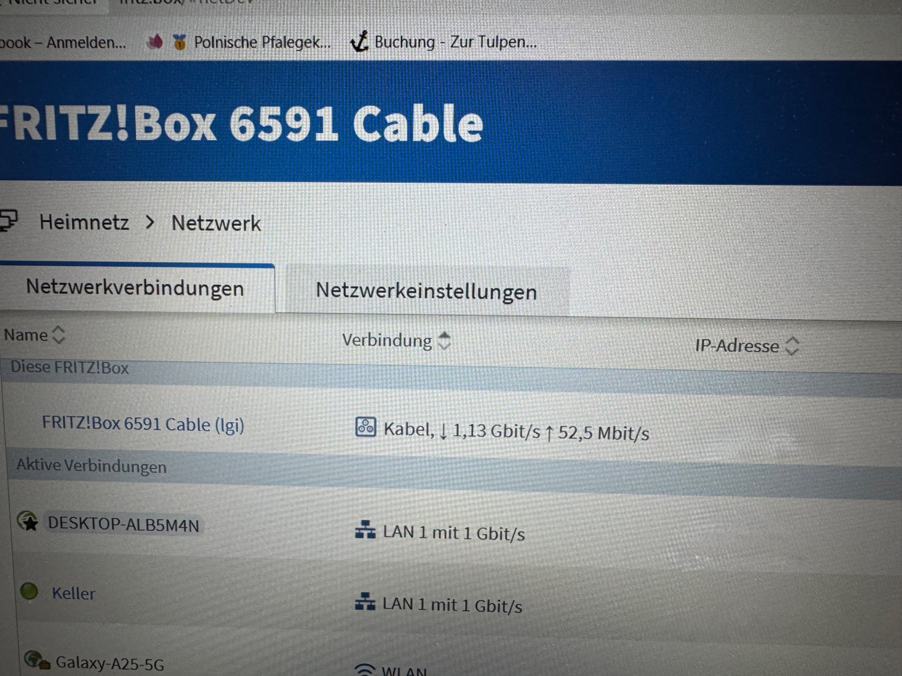

Aber es hört nicht auf zu pulsieren.
Und bevor mich jemand für dumm verkaufen will.. ja ich habe geprüft, ob das Lankabel ein Signal liefert.
Ja, auch nach dem Factory Reset.

Schmalhans93 schrieb:
Ich denke mal, dass er eine IP vergeben hat.
In deinem "Screenshot" sieht man da leider gar nichts. In dieser Übersicht müsstest du den Speed Home ja eindeutig finden können mit IP-Adresse.
Keller ist ein FRITZ!Box Repeater.
Das Andere müsste mein Speed Home sein. Auch wenn ich die Bezeichnung sehr komisch finde.
Der "DESKTOP-xxxxx"? Probier halt mal aus auf die IP zuzugreifen. Laut Anleitung wäre es eher was wie "abcxyz-speedhomewlan". Müsste sich eindeutig feststellen lassen, wenn du den Speedhome direkt per Kabel an die FB anschließt und einfach vorher/nachher in der Liste vergleichst.

Der Speed Home ist doch per LAN Kabel verbunden…
Entweder wird er nicht erkannt / angezeigt - oder es ist der „Desktopxxxx“
Über die IP Adresse findet man auf jeden Fall nichts.
Ich probiere jetzt noch mal mit mit dem Laptop direkt an den Speed Home zu hängen - aber wenn ich ihn in der FRITZ!box nicht mal als Gerät sehe habe ich wenig Hoffnung.

Und offenbar erkennt die Fritzbox nicht mal, dass ein Gerät per LAN angeschlossen ist.
Ist mit beiden Speed Homes identisch.
Ich habe jetzt noch mal die FRITZ!Box neu gestartet. Tut sich aber nichts.
Habe zum Test noch mal den Laptop an das Kabel gehängt. Der Laptop wird in der FRITZ!Box als zusätzliches LAN Gerät angezeigt.
Der Speed Home nicht.
