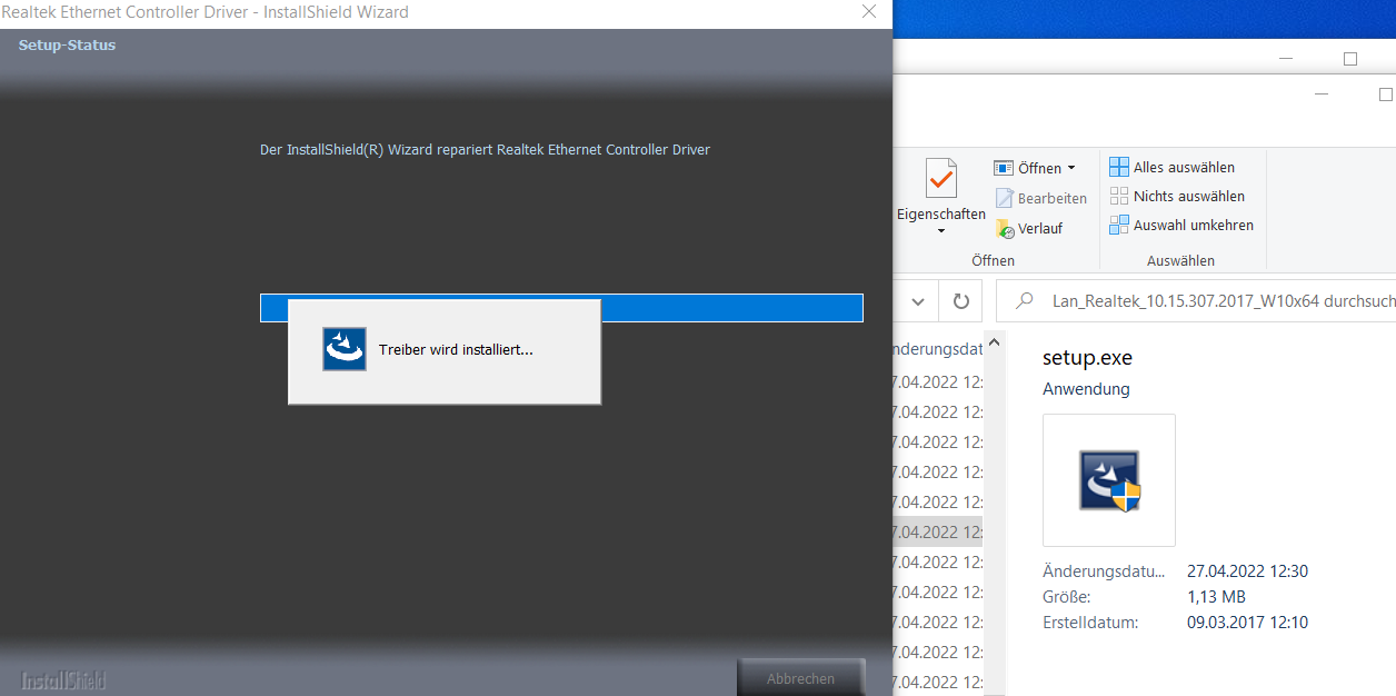

Ich habe wie Du geschrieben hast, auch alles nochmal so gemacht, die Treiber nochmal runtergeladen, und mittels Setup installiert. Aber es bleibt dabei, er installiert die Treiber nicht zu Ende sondern bleibt hängen.
Siehe Foto. Ich muss dann den Prozess löschen und den PC neu starten, aber die Lankarte ist anschliessend zwar im Gerätemanager (mit dem Ausrufezeichenfehler), aber nicht in den Adaptereinstellungen vom Netzwerk sichtbar.
Auf dem Foto sieht man das ich die Reparaturfunktion genommen hatte. Ich habe es auch mit erneuern und entfernen -bzw. neu installieren versucht. Gleiches Ergebnis.
Ich habe es sowohl mit dem WIN10 Link Treiber als auch mit dem Realtek nochmals versucht.
