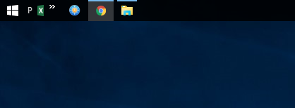

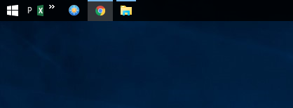

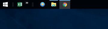

wenn ich einen Ordner an die Taskleiste Anhänge, so dass ich direkten Zugriff auf den Inhalt habe wird er auf der rechten Seite korrekt angezeigt.
Wenn ich nun "lock taskbar" deaktivieren und ihn nach links verschiebe
und dann "lock taskbar" wieder aktivieren wird ein Ordner Item angezeigt.
Gibt es eine Lösung?
"Lock the Taskbar" deaktiviert
"Lock the Taskbar" aktiviert (Fehler ist das Exel Logo)
Das ist kein "Bug". Das gibt es schon seit Windows XP. Du musst die Leiste nur NOCH kleiner machen, weil beim locken ziehen sich die Leisten etwas zusammen.
Da lässt sich aber nichts mehr kleiner machen weder von links noch von rechts am "P" Schieber
Geh vor dem Fixieren der Taskleiste mit Rechtsklick auf das "P", deaktiviere "Titel anzeigen", zieh den Drawer kleiner, fixier die Taskleiste einmal, lös sie wieder und lass dir den Titel wieder anzeigen. Dann kannst du die Taskleiste fixieren, ohne dass ein Ordner-Item erscheint.

Lösung: Der Ordner muss beim Hinzufügen leer sein, dann funktioniert es. Erst nach dem fixieren darf man Elemente hinzufügen.
