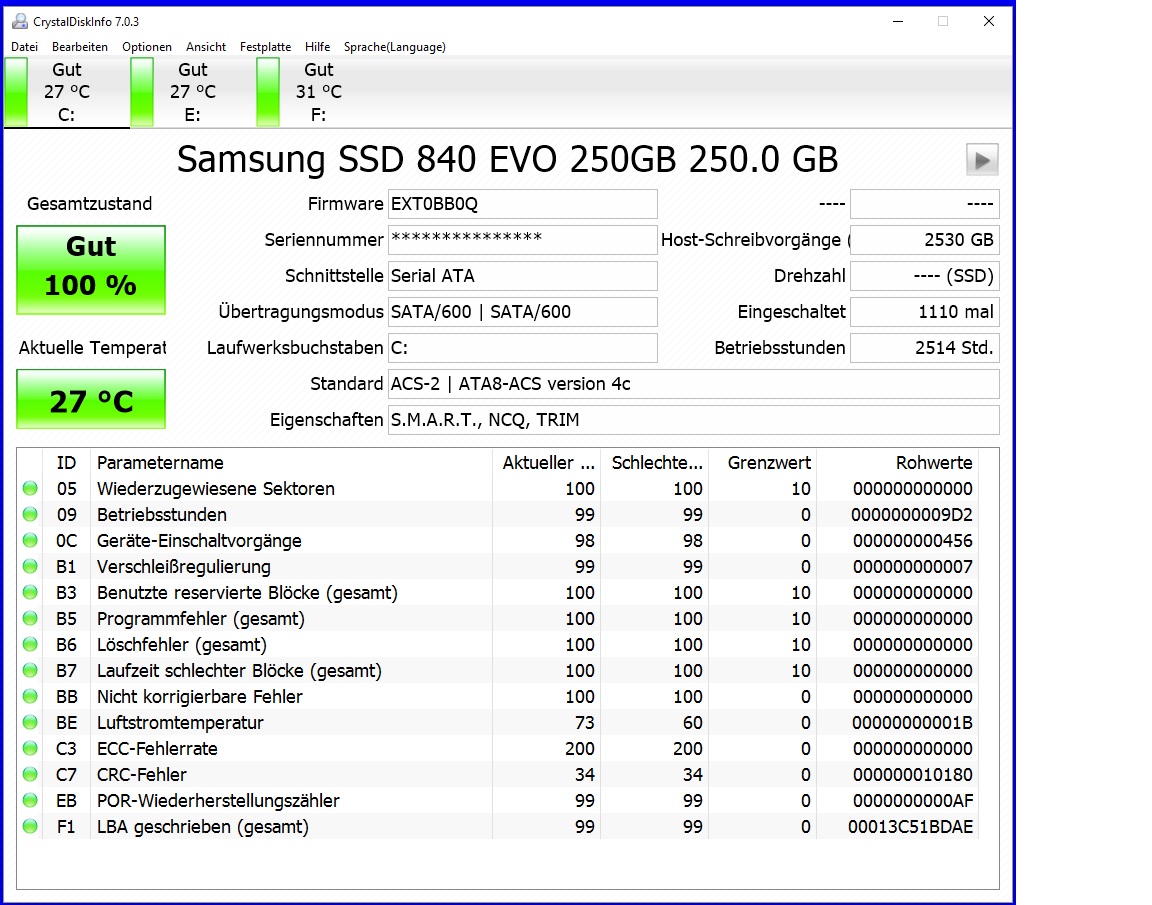

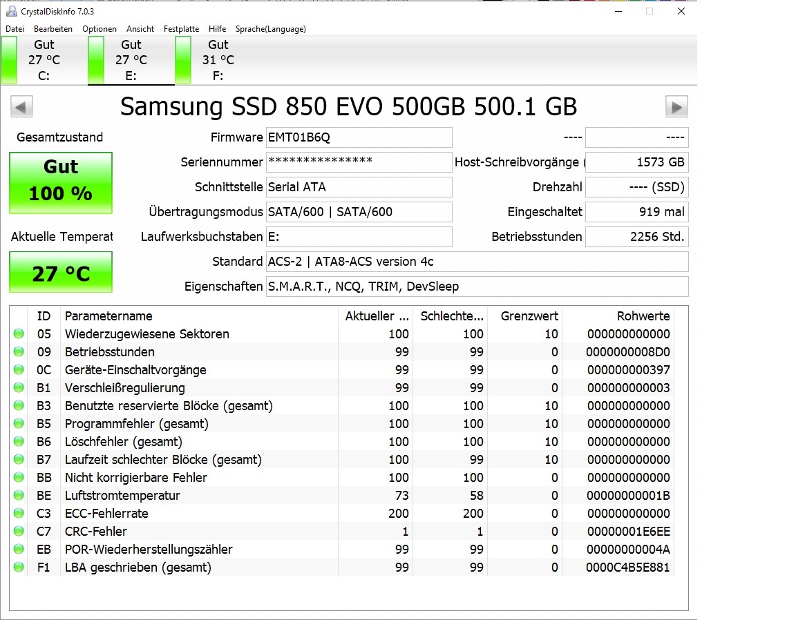

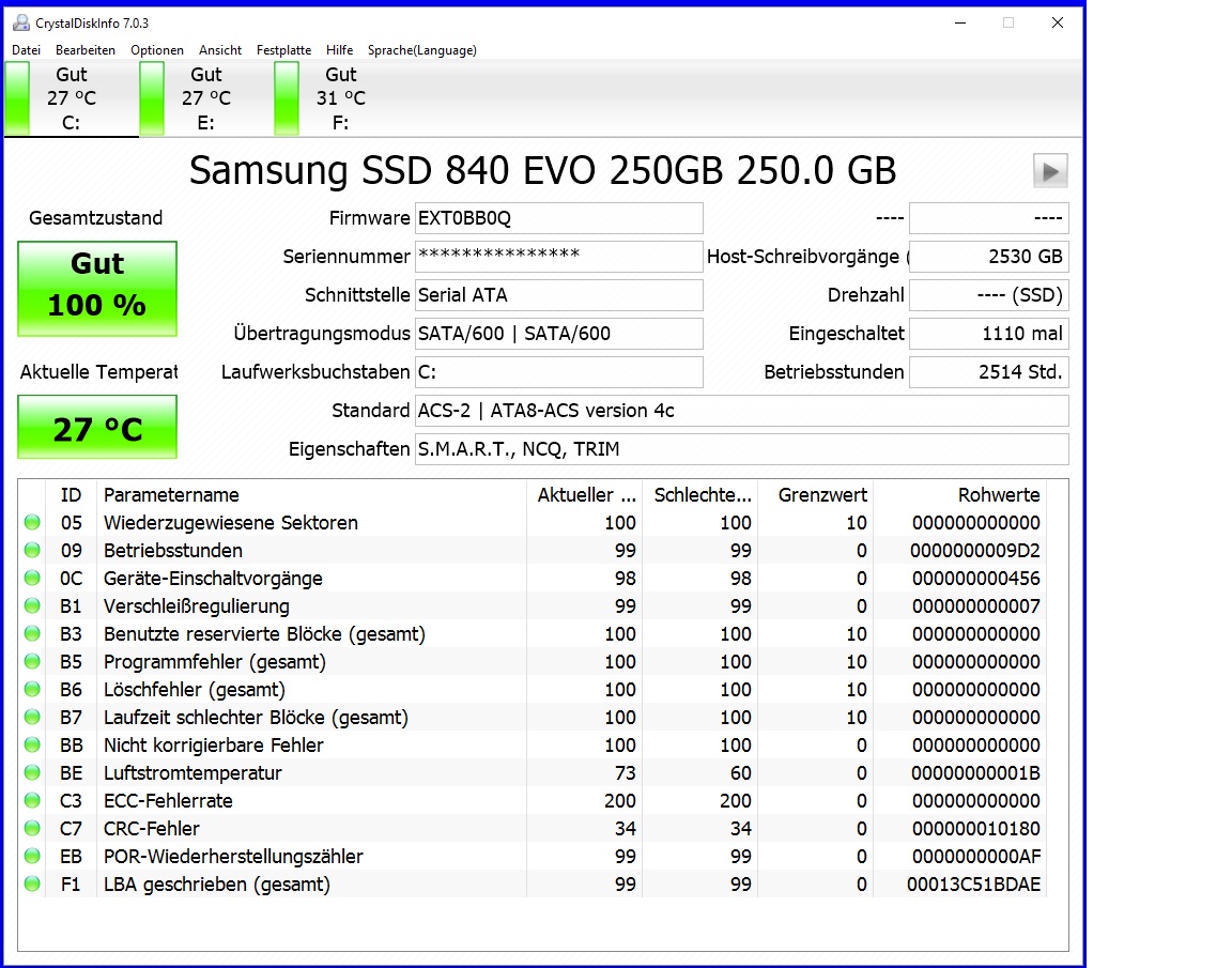

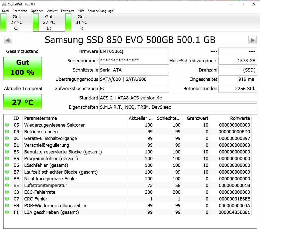

Kannst du noch einen Screenshot von CrystalDiskInfo hier hochladen? Das Fenster bitte so weit aufziehen, so dass alle Attribute sichtbar sind.
Möglicherweise gibt es ein Problem mit der SSD oder Sata-Kabel.
Gern, hier:
Dokument 1: CrystalDiskInfo der SSD 250 GB (C:\)
Dokument 2: CrystalDiskInfo der SSD 500 GB (E:\)
Was auffällt: Die 250er zeigt unter C7 34 CRC-Fehler. Ob das problematisch ist, weiss ich nicht.
Das ist problematisch! Da beide SSDs ordentlich CRC-Fehler anzeigen, vermute ich mal die Sata-Kabel sind nicht Sata3 geeignet (oder einfach defekt). Die solltest du unbedingt gegen entsprechend geschirmte Kabel austauschen.

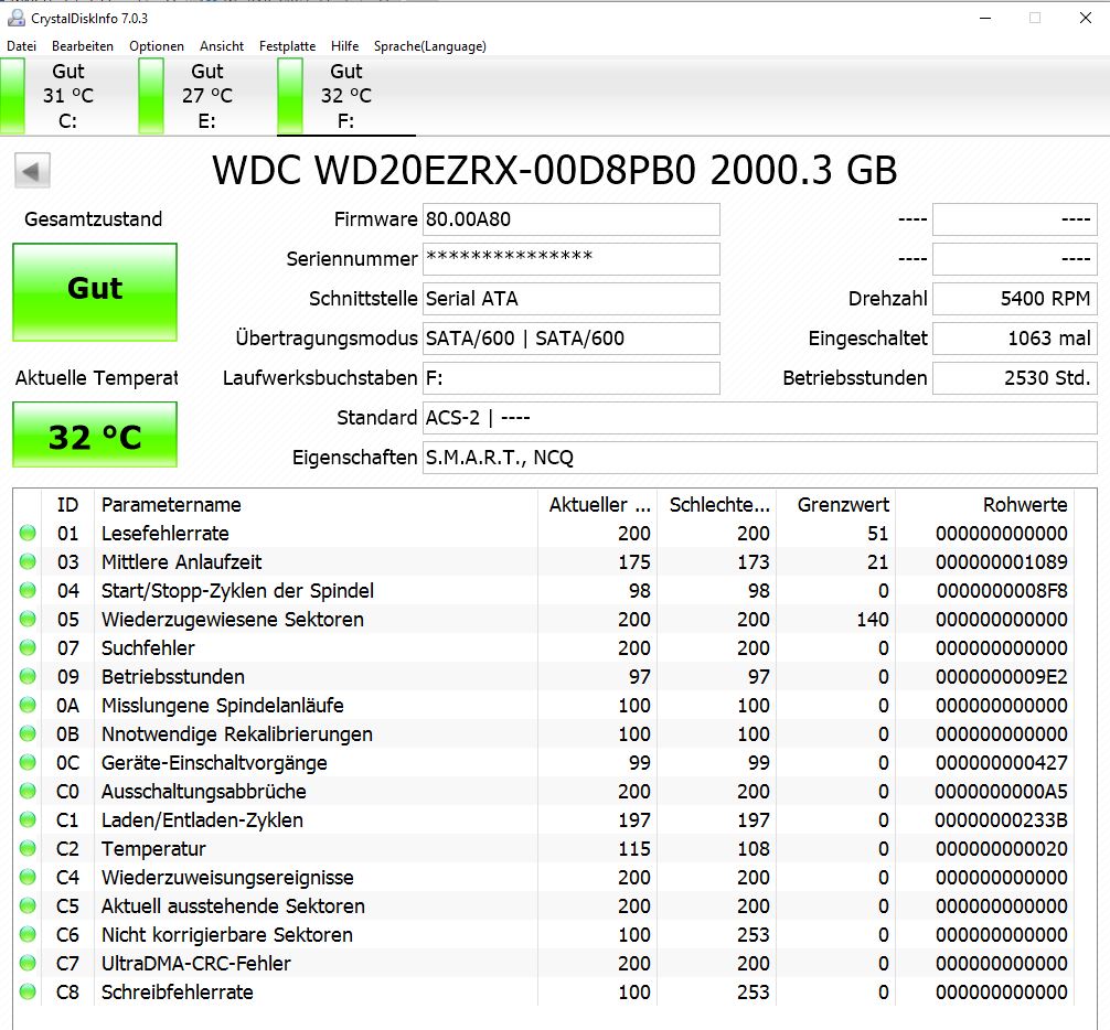

Werden bei F: auch CRC-Fehler angezeigt?
Ich habe tatsächlich auch eine Platte F:\ in diesem System, eine WD 2TB green, die ich als Backupplatte für das NAS nutze (dort sind 2*2 TB WD red im Raid 0 drin). Allerdings kommen mir die CDI-Werte für diese Platte "spanisch" vor: Die soll angeblich erst 97 Betriebsstunden haben.
Die grössere SSD hat einen CRC-Fehler, das dürfte kaum ein Problem sein.

Du guckst in der falschen Spalte. Die Spalte Rohwert enthält die tatsächlichen Werte. Die Laufzeit steht übrigens auch leserlich oben rechts.
Die Anzahl der CRC-Fehler wird nie zurückgesetzt, d.h. es kann auch sein, dass diese noch von den schlechten Kabeln herrühren. Du müsstest also beobachten, ob der Rohwert jetzt weiter ansteigt. Wenn nicht, ist alles OK.
Danke für die Zusatzinfos; ich habe CrystalDiskInfo erstmals benutzt und von der richtigen Interpretation - offensichtlich und ganz ohne Ironie - keine Ahnung. Nachdem ich die hexadezimalen Werte der CRC-Fehler aufgelöst habe (SSD 250GB: 65 920; SSD 500 GB: 124 654), komme ich schon ins Grübeln. Ich habe die grössere SSD einige Monate nach der Systemplatte gekauft - und offenbar doppelt so viele Fehler. Im Alltagsgebrauch hatte ich allerdings bisher nie Anlass, mit der Leistung der 500 GB-SSD zu hadern. Ich benutze sie nicht nur als Datenplatte, sondern installiere auch sämtliche Programme dort. Auf der Systemplatte sind nur Windows und die unvermeidlichen C:\-Programmteile von (älteren) Spielen drauf.
Ich lasse CrystalDiskInfo deshalb jetzt auf dem System und werde die Entwicklung der Werte beobachten.
