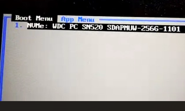

Moin, ich sitze vor einem
Lenovo IdeaPad 3 15ARE 15" FHD R5-4500U
Ich habe mit dem Lenovo Update Tool das Biosupdate laufen lassen.
Nach Neustart des PC bekomme ich immer das Fenster.
Der Akku ist nicht herausnehmbar. Ich finde keine Möglichkeit mit einem Pin Hole oder so, den Akku kurz zu trennen.
Novo Taster gefunden starte aber kein System recovery.
Im Bios erst default settings geladen dann Bios factory reset gemacht.
Egal immer wieder das Bild vom Boot Menu.
Was kann ich tun?

Die Bildschirmmeldung könnte in diese Richtung gehen.
OK, ich bin altmodisch. Hier wird ein Bootfähiges Gerät (physisch) angezeigt - aber klein Wort, dass darauf (›nirgendwo‹) ein bootfähiges Laufwerk (logisch) gefunden wurde (svw. Select Proper Boot Device).
Also kann das BIOS eine Macke haben gar nicht erst irgendwas zu booten. Selbst MBG/GPT sollte irgendeine Meldung werfen und nicht nur ein angezeigtes Gerät. Außer - solch Sparbrötchenmeldungen sind mittlerweile üblich und typisch.
→ Eine Live-Linux auf Stick ist da immer ein hilfreicher Indikator. Oder andere Notfall-Sticks.

weil sich der Windows Boot Manager im Boot Menü nicht zeigt ...
Mir scheint, es wird nur die Festplatte, also MBR Standard, angezeigt.
Nur seltsam, wenn er eine UEFI Installation besitzt. Dann würde sich im BIOS sicher automatisch auch der Windows Boot Manager listen ... Nach evtl. "neuem" Standard als UEFI GPT wäre das auf jeden Fall der Fall.
Und die UEFI Installation müßte problemlos funktionieren. Ist aber nicht der Fall.
Und damit kommt eine MBR Installation ins Spiel. Aber auch die müßte startfähig sein ... weil ausgewählt ist sie, weil Auswahl auf die Festplatte gesetzt ist.
Daher vermute ich anders herum! Das BIOS ist eingestellt auf den MBR / CSM. Hier müßte im BIOS auf UEFI umgestellt werden ... weil eine UEFI Installation mit dem Windows Boot Manager zum Einsatz kommen soll.
Wird auf UEFI umgestellt, wird sich sicherlich auch ein vorhandener Windows Boot Manager in einer EFI Systempartition zu Worte melden ... und damit im BIOS auftauchen.

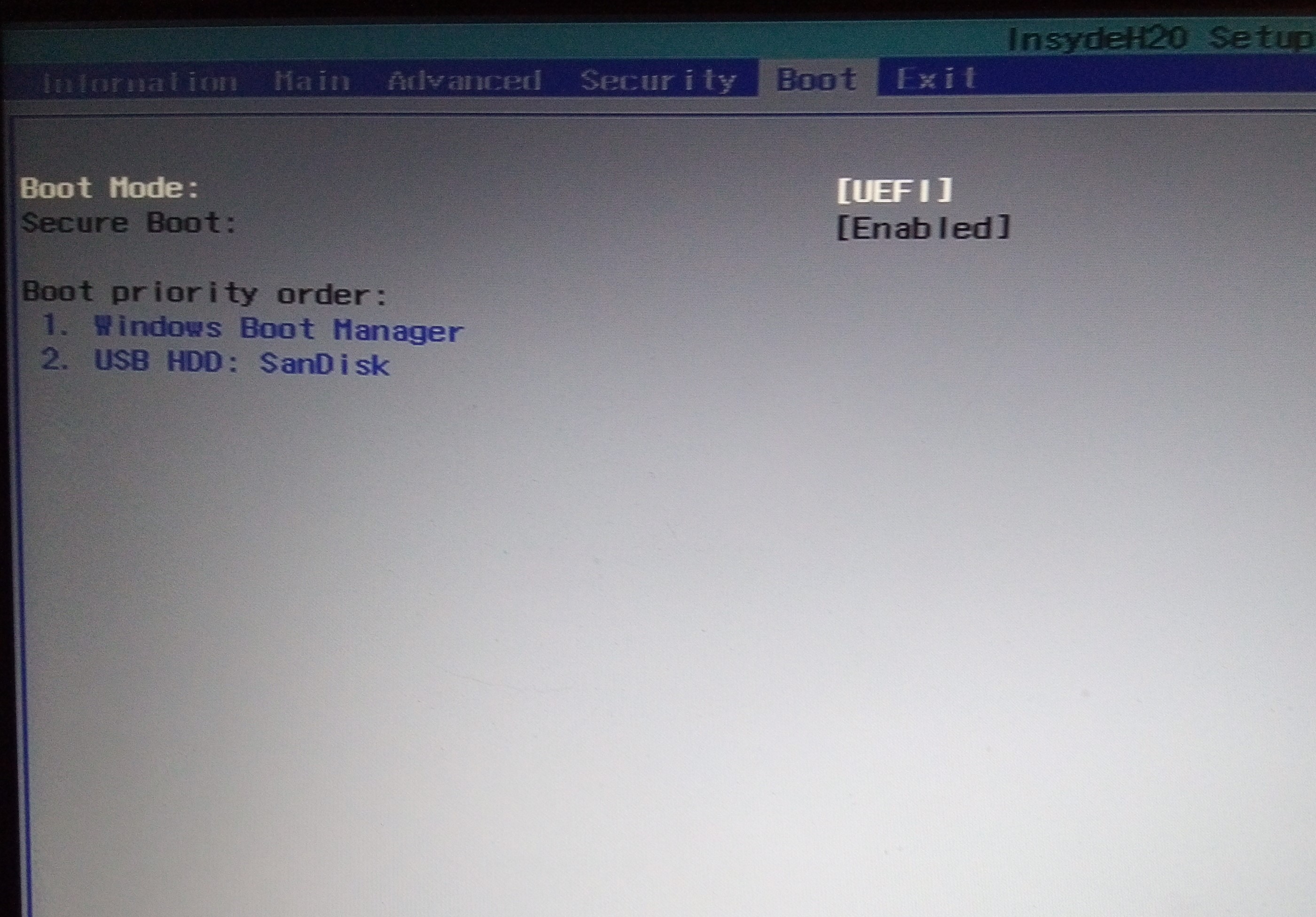

Kannst du nun im BIOS selbst was einstellen oder nicht?
CSM ausschalten und nur Uefi anstellen muss man ja nun nicht am Wochenende machen.
Selbst 3 Fotos vom BIOS habe ich hier schnell hochgeladen.
Bios update verändert nun mal die Bios Einstellungen genau wie ein Biso Reset oder default laden.
Wenn Windows vorher im Uefi Modus installiert war, dann braucht es auch wieder die Uefi Modus Einstellungen.

Warum vergessen die User denn immer, wie und in welchen Modus Windows mal installiert wurde.
Was meine BIOS Default Einstellungen sind und ob ich was verstellen will, oder muss, sehe ich doch direkt beim 1. mal wenn, ich ins BIOS gehe.
Blind Windows installieren, habe ich bei Windows 98 auch nicht gemacht.
Bei neuen Mainboards und Laptops hat sich CSM jetzt endlich erledigt.
Uefi Standard, Secure Boot an.
CSM braucht man nicht mehr! XP, Vista, Windows 7 sind tot und werden von Microsoft und den Herstellern im BIOS nicht mehr unterstützt.

Das hatte bei meinen Acer Laptop doch nichts mit Windows 11 zu tun.
Ich kann da in meinen Bildern von Post 16 nun mal nicht einfach CSM einstellen.
Da gib es nur UEFI
Secureboot ist Standard: Enabled
Ausgegraut! Was bedeutet, es ist nicht zu verstellen.
