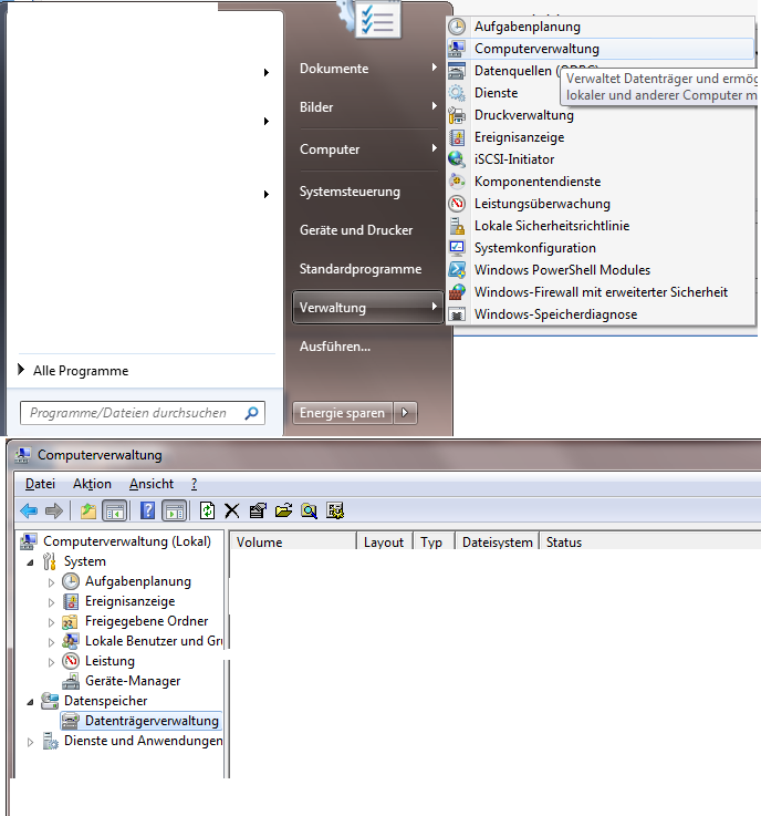

Start>systemsteuerung>administrative Tools>computermanagement>Disk Management--> nun auf deine Festplatte gehen>rechtsklick>format
Hier solltest du alles einstellen und konfigurieren wie du gerne möchtest.
Oder gebe der Platte, wenn sie bereits benutzt wurde, einen Laufwerksbuchstaben, geht auch in der Datenträgerverwaltung.

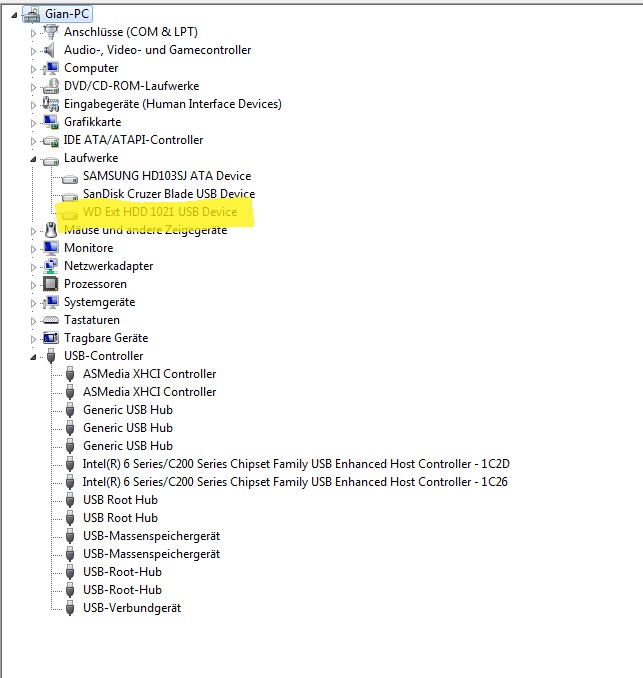

Ausserdem habe ich bemerkt das die Platte im Computer/Arbeitsplatz nicht angezeigt wird.
Aber im Geräte Manager wird sie angezeigt. Unter ''Laufwerke''
Dann gin unter Start ausführen ein:
diskmgmt.msc
oder mit der rechten Maustaste aufs Symbol vom Arbeitsplatz und wähle "Verwaltung" aus, dann im Fenster die "Datenträgerverwaltung"
oder mach es wie auf dem Bild.

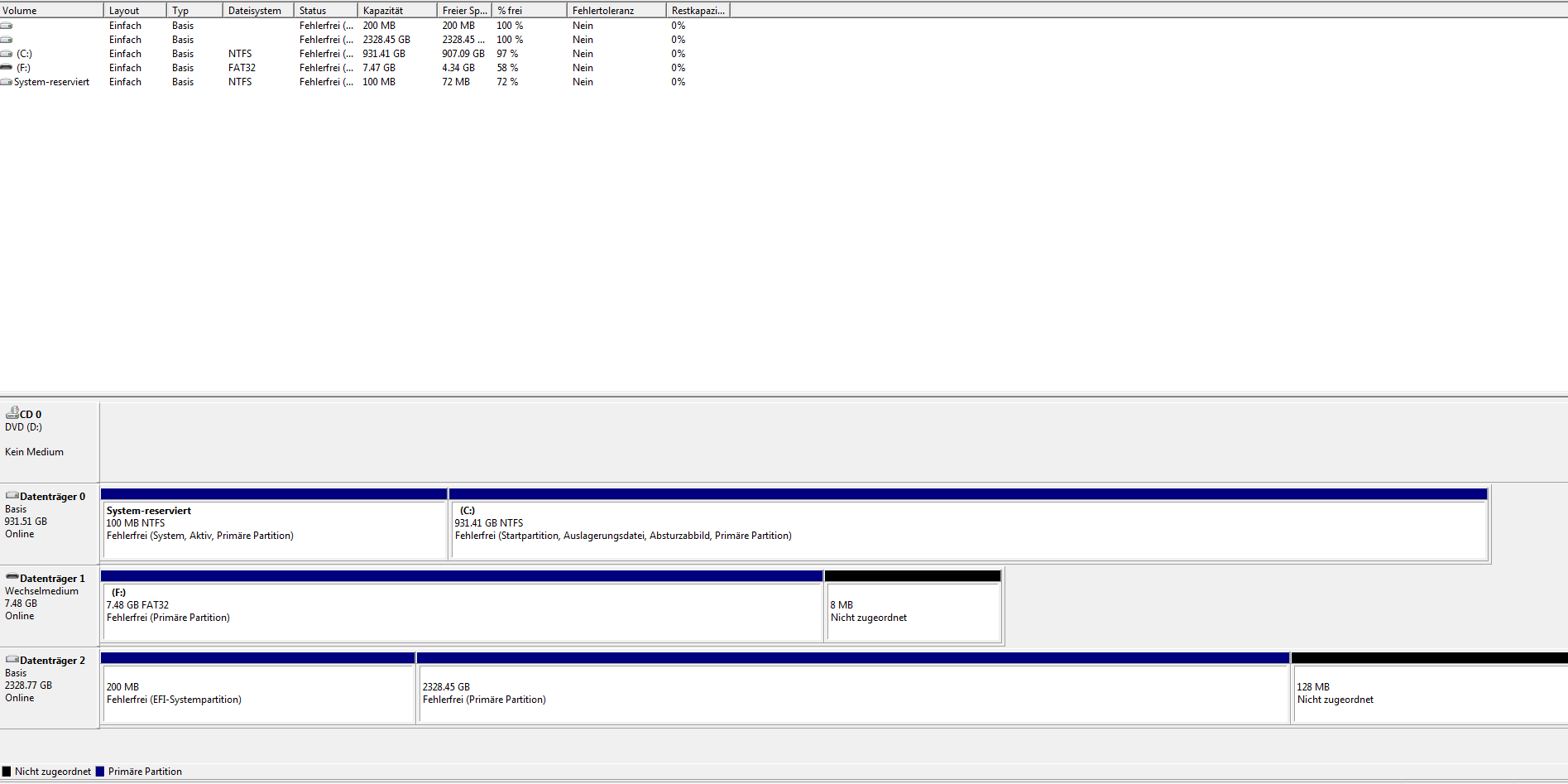

:confusedJetzt habe ich da:
- namenlos 200Mb kapazität kein dateysistem angegeben
-namenlos 2328.45 Gb kapazität (Hä?) kein Dateysystem angegeben
-(C: ) 1TB NTFS
(ist ja die Festplatte, welche bei der Sicherung auch nicht angezeigt wird.Nur Laufwerk D wird angezeigt)
-System reserviert 100Mb kapazität NTFS
aber nichts von meiner WD 1 TB extern...
Also benutzt wurde sie nicht wirklich. Sie ist einfach angeschlossen. Und im Arbeitsplatz wird sie wie gesagt auch nicht angezeigt.:confused_alt:
Bilder sagen mehr als Worte, also mach das Fenster der Datenträgerverwaltung mal ganz gross und davon einen Screenshoot hochladen. Schreibe auch mal wie die externe Platte heisst, wo sie angeschlossen ist (USB, Esata oder wo).
Das Bild vom Gerätemanger wo das Laufwerk zu sehen ist, auch mal anhängen.
USB anschluss
Es ist eine Western Digital Elements

Was hat es mit diesen 2000 Gb uf sich?
F: ist ein USB Stick
Du bist auch ganz sicher das die Platte leer ist und es sich um eine 1 TB Platte handelt?
Du hast das bestimmt etwas falsch gemacht, das ist ein "EFI" Platte, weil Du die Platte evtl bei der Windowsinstallation angeschlossen hattest (UEFI BIOS - EZ Mode - Flexible & Easy BIOS Interface hat Dein Board). Wenn da nix drauf ist, könntest Du die erst mal mittels "Diskpart" von allen Partitionen befreien und danach erst neue unter Windows erstellen.
Am Notebook mit Mac-Betriebssystem hast Du sie bereits getestet?
